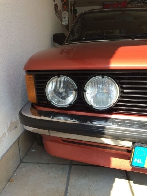

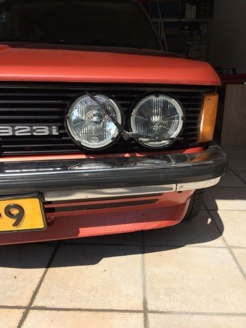

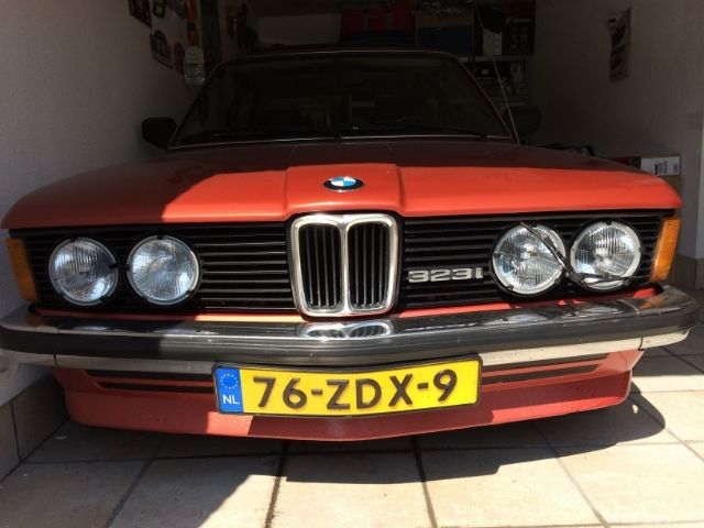

Toen onderstaande foto's nog even naar Koos geappt:
Rechts, zoals het was en nog steeds is:
En links:
Totaal frontje:
Koos attendeerde me terecht dat wisserarmpjes nog niet goed uitgelijnd op de lampen zitten. Toen ik dat nog wilde corrigeren zag ik dat me dat niet meer ging lukken, want... de koplampringen met de aanslagnokjes voor de wisserarmpjes zitten verwisseld op het groot- en dimlicht
. Kan ik mezelf niet helemaal verwijten, omdat dat altijd zo op de auto heeft gezeten. Hooguit dat ik zelf niet even logisch en kritisch gekeken en nagedacht heb toen ik het toch allemaal los had liggen...
Anyway: 2 dingen geleerd vandaag. 1: ik lijk eindelijk een complete SWRA-set te hebben die nu 100% zeker vóór de Eifeltour op de auto zit (werkend is nog even een ander punt, maar gemonteerd zeker) en 2: ik heb een enorme overwinning op mezelf behaald. Veel van jullie draaien je hand niet om voor zo'n klusje, maar ik heb nog nooit zoiets gedaan en het is me zo goed als helemaal toch gelukt!
Maar nu zoek ik dus nog wel een nieuwe horizontale stelschroef voor het dimlicht. Heeft iemand die (toevallig) liggen en zo ja, kan ik die overnemen? Dan ga ik misschien deze week de andere kant ook nog even doen en dan kan ik de verlichting weer even netjes af laten stellen zodat dat ook weer in orde is.
En links:
Totaal frontje:

Walter: gaaf dat je de handschoen hebt opgepakt tav het klussen. gewoon beginnen leidt tot leuke ervaringen en een toenemende technische kennis! Lekker bezig en een goed resultat! Die ringen kun je zo omwisselen, dus dat komt goed. Fijn dat Ite je kan helpen met de stelschroef, dus volgens mij rijd jij zo trost als een aap met 7 l*llen rond in de Eifel!
