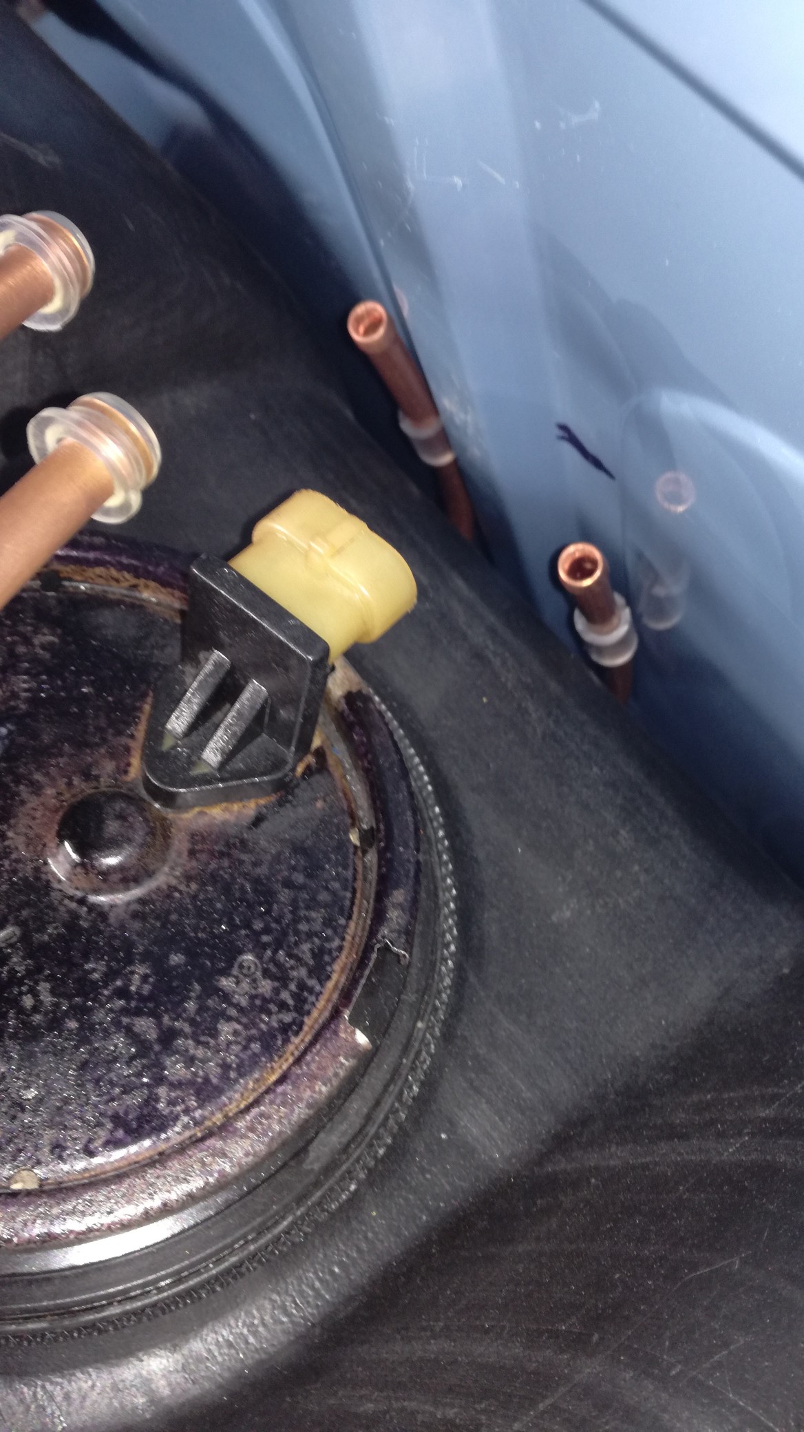

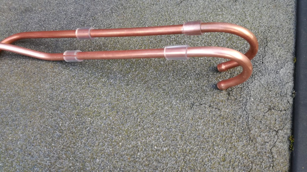

De koude (ik kan er echt heel slecht tegen) weerhoud me ervan in de garage te prutsen, dus niet veel. Wel heb ik een paar benzine leidingjes gebogen die straks door de kofferbak lopen van de tank naar de uiteinden van de benzine leidingen onder de auto. Ik wil de oorspronkelijke leidingen niet gaan verleggen, dus gaan we vanaf het eindpunt door de kofferbodem naar boven en dan verder naar de tankaansluitingen. Aan de uiteinden van de leidingen heb ik barbjes gemaakt met eigengemaakte tooltjes.

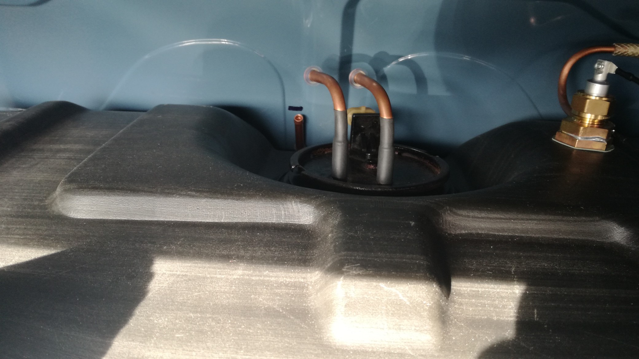

Vandaag de leidingen maar eens proef gemonteerd om te zien of ze overal vrij liggen en er nog voldoende ruimte tussen de tank en de leidingen overblijft. Ik heb ze nu gemonteerd met parkertjes, maar dat wordt straks netjes gemaakt met blinkklinkmoeren en boutjes.
Tsjonge wat is die kofferbak diep zeg, je komt er achterin alleen maar bij door in de kofferbak te kruipen.
Daarna de 2e beugel er in en de tank er in voor proef om te zien of het allemaal past.
Het brandstoffilter verhuisd naar de motorruimte, recht onder het hydroliek reservoir boven de aanvoer leiding, en dan komt ook nog een stukje vaste leiding van filter tot aan de rail, nu loopt er een benzineslang dwars door de motorruimte heen.
Hopelijk wordt het snel wat warmer weer zodat de tank definitief geplaatst kan worden, alles ligt klaar, alleen de elektriek moet ik nog aanpassen, maar dat gaat pas met de ombouw.

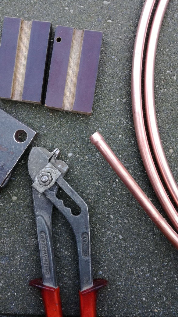

Met welke tool heb je eigenlijk die koperen leidingen gebogen en de kraag gemaakt?
Ziet er top uit!
Posts: 3150
bmw e12 e21 wrote:Met welke tool heb je eigenlijk die koperen leidingen gebogen en de kraag gemaakt?
Ziet er top uit!
Kraagjes gemaakt met de tools die je op de eerste foto erbij ziet liggen.
Leiding in bankschroef klemmen met die twee bruine pertinax plaatjes, dan kan ik met de gemollestreerde waterpomptang het uiteinde van de leiding uitzetten, er ontstaat dan een cilindrische verdikking. In het dikke stalen plaatje zit een conisch gat, daarmee drijf ik het uiteinde van de verdikking weer bij elkaar(hameren).
Bochten zijn gemaakt met een buigijzer voor rem/brandstof leidingen. Zo'n buigijzer koop je voor weinig.
