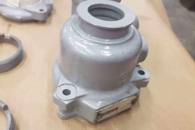

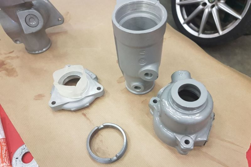

Vervolgens een doosje nieuwe spullen voor het stuurhuis besteld. Nieuwe spoorstangen, harmonicarubbers en wat klein spul.
Het stuurhuis zelf was redelijk schoon en netjes, maar wel wat lekkage gezien.
Dus ik heb het stuurhuis weggebracht, naar Hydroline trade, waar Rini het ding gelijk onder handen heeft genomen.
De eindresultaten komen een volgende keer.
