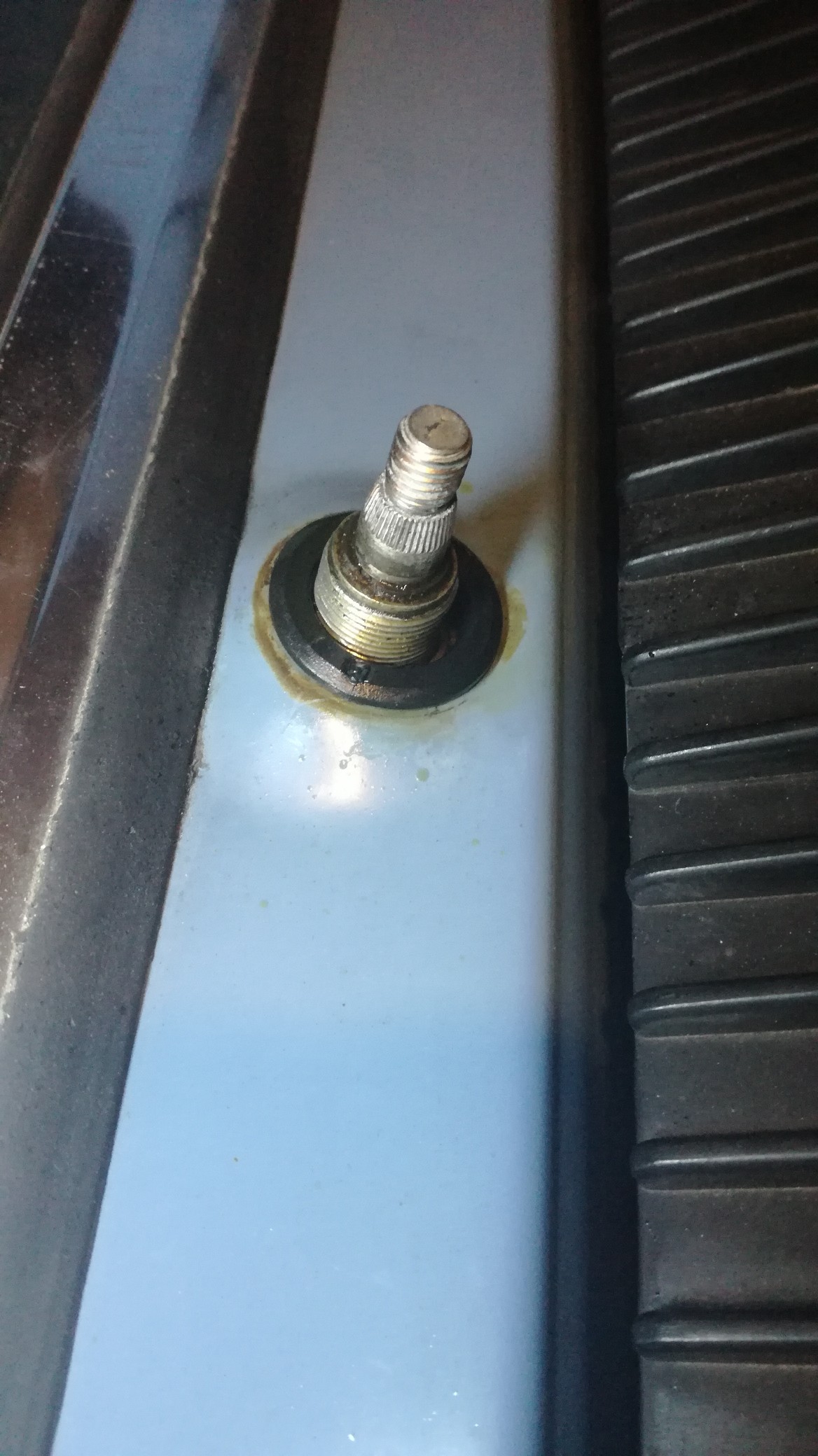

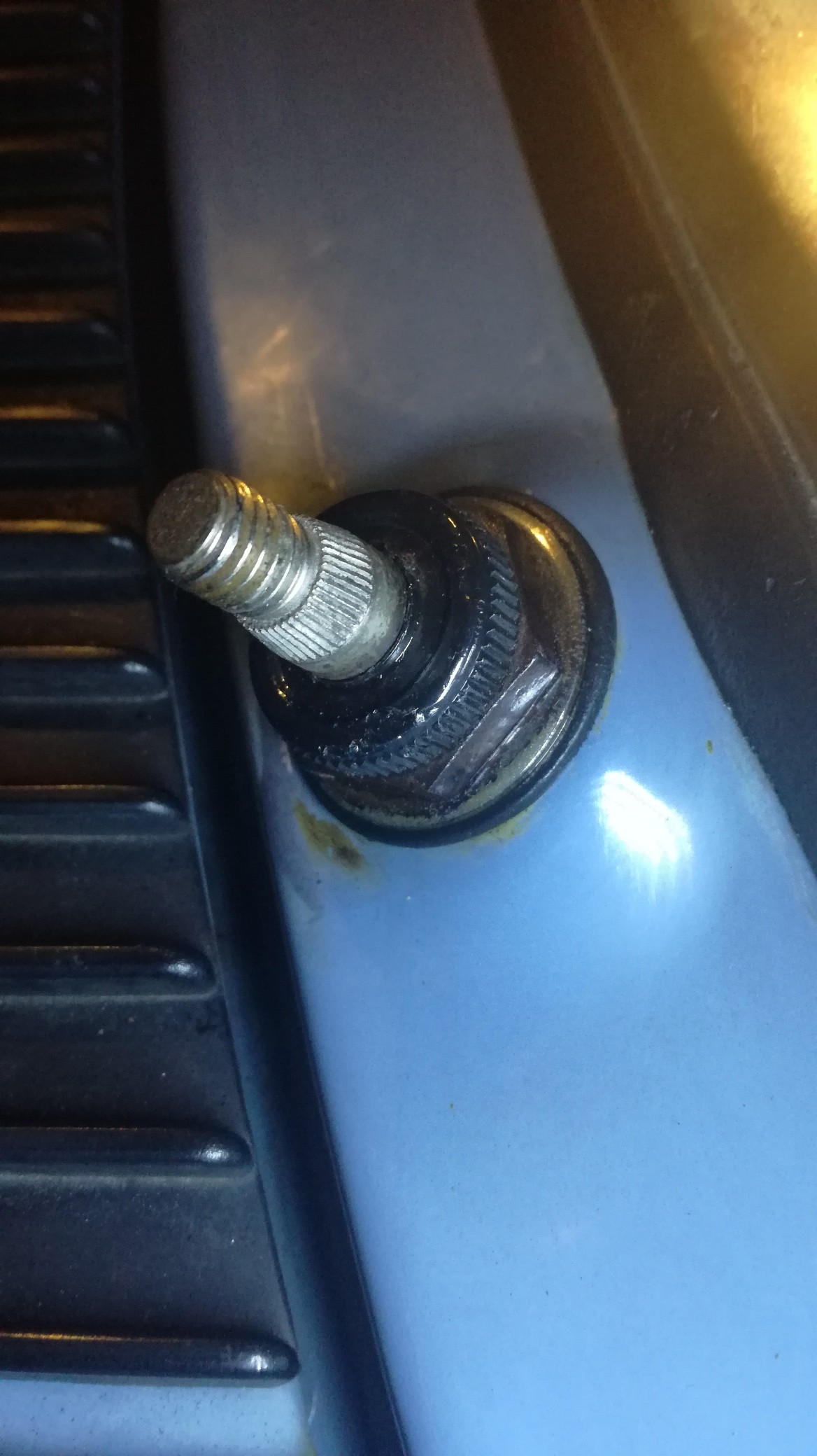

Een paar dagen geleden viel mij plots op dat het ruitenwissermechaniek wel erg gammel in de carrosserie stak, vooral de linker wisser-as kon alle kanten op bewogen worden.
moet daar niet iets van rubber of zo tussen de cas en de as zitten, je kijkt zo naar binnen toe:
dus eerst maar eens op bmwfans.info gechecked en daar zie je part 19 zitten die op de pastellblauer non existant is:
Blijkt dat part 19, oftewel 61611353754 oftewel rubber damper ring 18x28x6 een veel voorkomend rubber ringetje is. Toegepast op veel BMW modellen ( '02 t/m E38) voor verschillende toepassingen, zoals inderdaad wissermechaniek bevestiging, maar ook als kabeldoorvoer bescherming.

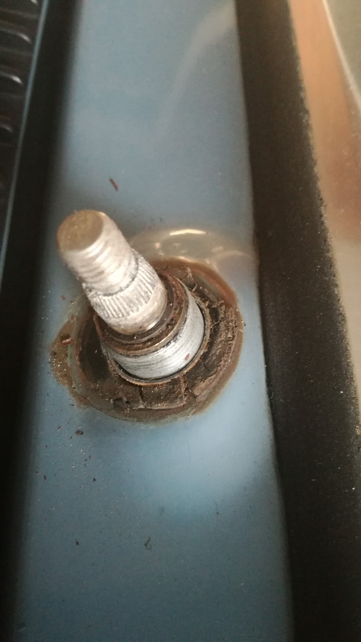

Dus daarna de wisser armen maar eens gedemonteerd om te zien hoeveel er van deze " grommets " over gebleven is na ruim 40 jaar, wederom verrast door de kwaliteit van BMW lieten de wisser armen en ook de grotere moeren op de wisser-assen zich probleemloos lossen:

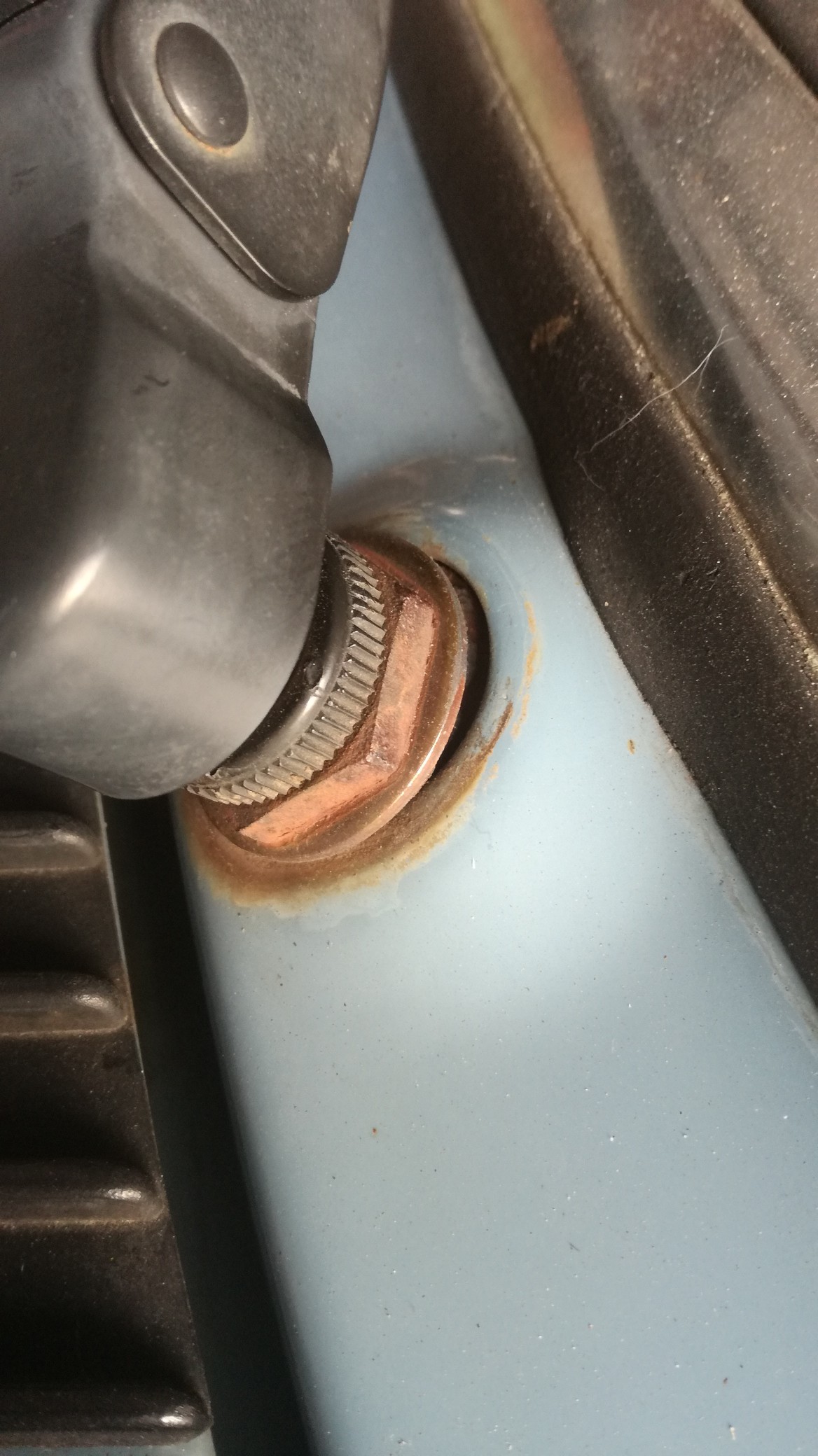

De grote moeren zijn wel wat verroest en hebben ook voor de roestkleur op de pastellblaue lak gezorgd. De laklaag zelf is nog in prima conditie. Ik heb wel eens slechtere exemplaren in deze regio gezien, die 25% van de leeftijd hadden.

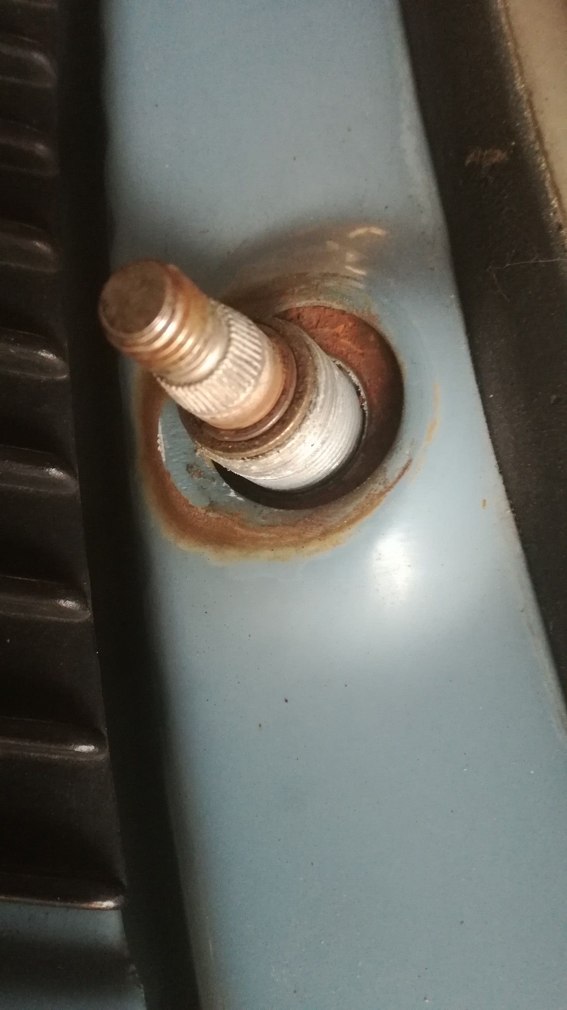

Bij de rechter wisser-as is el nog iets van rubber achtige massa aanwezig, maat met wat pulleken bijkt het een kei harde substantie te zijn:

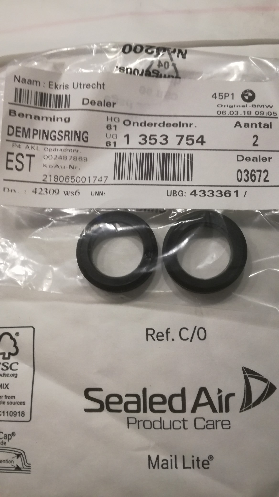

Die avond maar snel een paar nieuwe grommets besteld, ten opzichten van veel andere aanbieders zoals walnoot en kresh of andere ebay aanbieders bleek de dealer ze het goedkoopst en snelst te kunnen leveren. 2 dagen later lagen er 2 nieuwe grommets 61611353754 op de mat.
Ondertussen had ik de 2 grote moeren een beetje van de roest ontdaan en in de brunox epoxy gezet. De bijbehorende chromen afdekringen waren niet meer helemaal zuiver te krijgen, maar wel nog in uitstekende staat.
Ook wilde ik graag het complete wisser mechaniek even uit het paravent halen om het eens grondig te controleren en wellicht van nieuw vet te voorzien, maar helaas, na het lossen van de 6 zelftappertjes van de afdekplaat was de afdekplaat zelf met geen mogelijkheid uit de auto te krijgen.
De remleidingen alsmede het kleppendeksel zaten in de weg om de afdekplaat voldoende te kunnen laten zakken. Remleidingen losnemen lukt niet zonder eerst de rembekrachtiger te moeten demonteren om goed bij de kruiskopschroef van 1 van de klemmen te komen die de remleidingen vast houden, dus ...... laat maar zitten dat wisserechaniek.

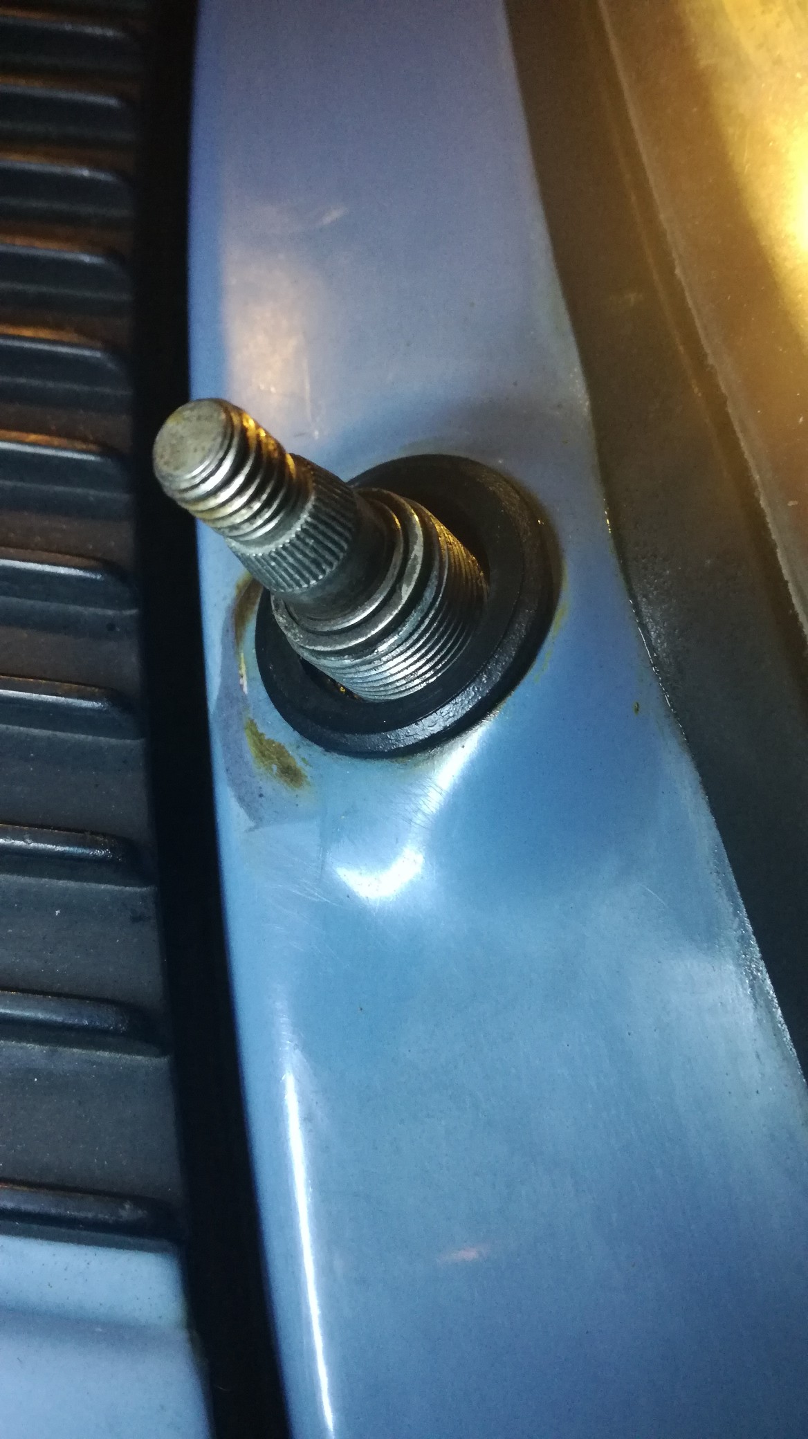

Dus daarna vandaag de nieuwe grommets geïnstalleerd, licht ingespoten met een beetje Tectyl ML om het handeltje de komende 40 jaar te beschermen. (Bij bijna alle montage werkzaamheden gebruik ik die Tectyl ML om te voorkomen dat iets vast gaat rotten, werkt echt prima)
Dan ziet het er weer een stuk beter uit:
eerst rechts:
daarna links:
en dan de ringen en grote moeren er weer op:
en dan de wisserarmpjes er weer op en klaar.
Daarna de voorruit maar weer eens licht ingesmeerd met 123 rubber plast, gezien het feit dat er voor aanstaande zaterdag regen voorspeld is en we een paar honderd km voor de boeg hebben.

Mooie reparatie. Kun je weer fijn wissen, stuk minder lawaai.
Nice Rob!
En die originele rubbertjes passen perfect!
Die van Wallnoth nest zijn te groot.
Ziet er proper uit zo!

Op het zakje zie je de dealert staan, Ekris Utrecht, site werkt prima
