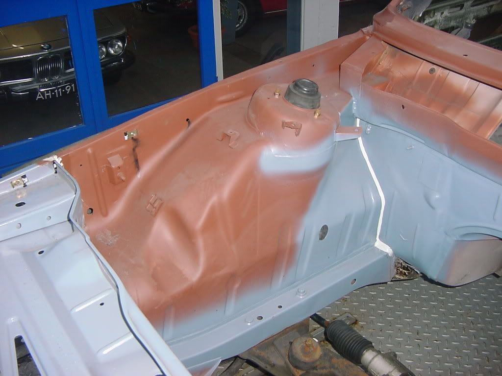

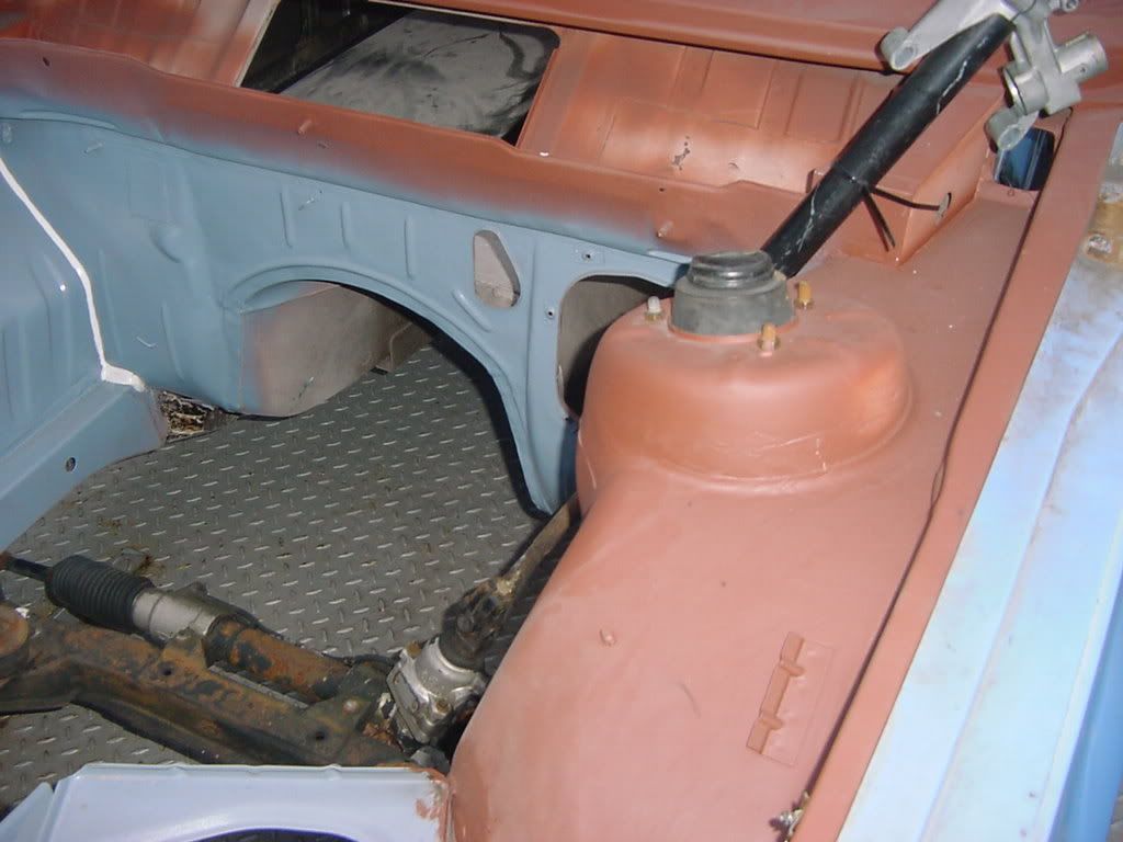

Hoi Peter,
Jammer dat het even tegenzit. Eerlijkheid gebiedt te zeggen dat het volgens mij een zwakke plek in het algemeen is.
Ik het zelfde had op de zelfde plek, ttv restauratie:
Precies waar de tunnel voor de transmissie begint had ik ook een scheur.
Niet te zien als alles gemonteerd zit.
Uiteraard alles netjes gelast, maar toen ik een paar sloop auto's ging demonteren bleken ook die daar last van te hebben. Één 323 die ik sloopte was echt compleet door gescheurd.
Ik denk dat dit gewoon een zwakker punt is van de carrosserie. En vergeet niet - het waren, en zijn - snelle auto's die aardig misbruikt kunnen zijn.
Succes in ieder geval. en keep us posted.
