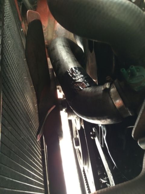

Thanks Jeroen, maar die is het niet. Loopt daar precies onder, zeker weten vanaf het thermohuis en dan licht naar beneden naar het blok (of de waterpomp; de auto staat aan die kant strak tegen de garagemuur waardoor ik het niet helemaal 100% goed kan zien).Jeroen wrote:Jammer dat je er nog niet bent idd, maar getting close. Als het die is van bovenzijde thermostaathuis naar bovenzijde radiateur, is het nr 3 toch? Dus ond nr 11 53 1 276 385?

Het is deze slang:
Net ff geprobeerd of ik 'm provisorisch met ducktape wat dicht kon houden, maar de druk is te hoog. Het sijpelt ook daar gewoon doorheen.

Dat is thermostaat naar waterpomp inderdaad. Maar is ze lek halverwege de slang?
Volgens mij deze 11 53 1 265 448

Tip: vervang nou alle slangen maar, want ze zijn allemaal even oud, en zeer vermoedelijk allemaal even poreus. (behalve dan die ene nieuwe

Tsja dat zou ik zelf eerlijk gezegd ook doen, pak dan maar gelijk de hele bende aan anders kan je binnenkort voor de volgende. Aanpak die me nog immer erg bevalt, gewoon gelijk weer voor minstens 10 jaar van het gezeur af.

Precies, alle slangen vervangen en vergeet dan niet die twee van de kachel, die twee dunne. De bewuste slang die bij jou lek is, heb ik bij de e30 cabrio twee keer vervangen, omdat de koelvin 'm opvrat. Daar zat een vlakke slijt plek aan. Hoe is de schade bij jouw slang?

Thanks allen, Peter ook voor het met name benoemen van het juiste onderdeel + nummer. Jullie hebben allemaal 200% gelijk om dan alles maar te vervangen, en dat zou ik ook het liefste doen. Voor mij is dat nu alleen even een "luxe keuze". De stealer vraagt geen flauwe prijzen voor die slangen. Was mijn situatie op dit moment even net anders zou ik ook direct alles in 1 keer vervangen. En als dat snel verandert, zitten er ook echt vóór het komende nieuwe seizoen allemaal nieuwe slangen in. Nu beperk ik het echt even tot het opheffen van de bestaande lekkage.

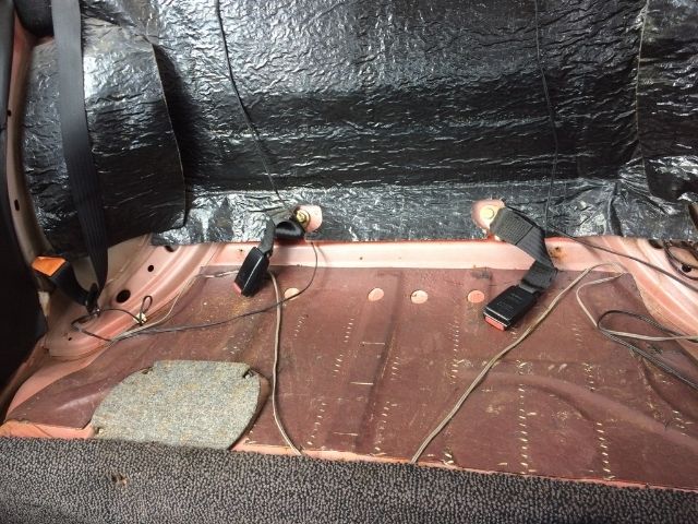

Wat ik onder de zitting aantrof maakte me blij; ziet er heel erg prima uit:

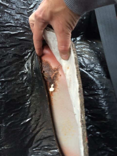

Op zich valt het achter de leuning ook wel mee, alleen aan beide kanten vragen de wielbakken toch wel op afzienbare termijn om wat hulp. Passagierszijde:
Bestuurderszijde:
Dat witte lijkt een soort van keihard-geworden kit of zo; dat grote stuk aan de linkerkant brak ook meteen af toen ik er aan kwam. Heb Koos hier ook al over gesproken en er ligt al een voorzichtig plannetje
Bestuurderszijde:

Die zijpanelen heb ik ook last van maar voorlopig laat ik dit zo. Ik moet eerlijk zeggen Walter dat eigenlijk jouw binnenspatborden mij een beetje doet schrikken, nu weten we dat Koos zich nergens meer druk over maakt wat betreft roest (hij heeft immers elk plekje wel gezien) dus dit gaat wel goedkomen.

Moah, Peter, die ene kant is wat erger, maar de andere kant, das maar een klein plaatje. En als je niet behandeld, preventief, dan gaan ze allemaal. Dus dit is een kwestie van een hoekje eruit, hoekje erin, coaten en beschermen.
Leuk is het niet, maar voor een auto die het grootste deel van z'n leven in Duitsland of Scandinavië heeft doorgebracht, vind ik het nog wel meevallen.
Deze twee en nog een paar plekjes op de dorpels, verder is het een mooie en harde auto.
