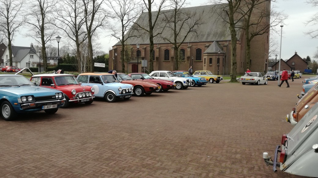

Veel klassiek op de P voor aanvang

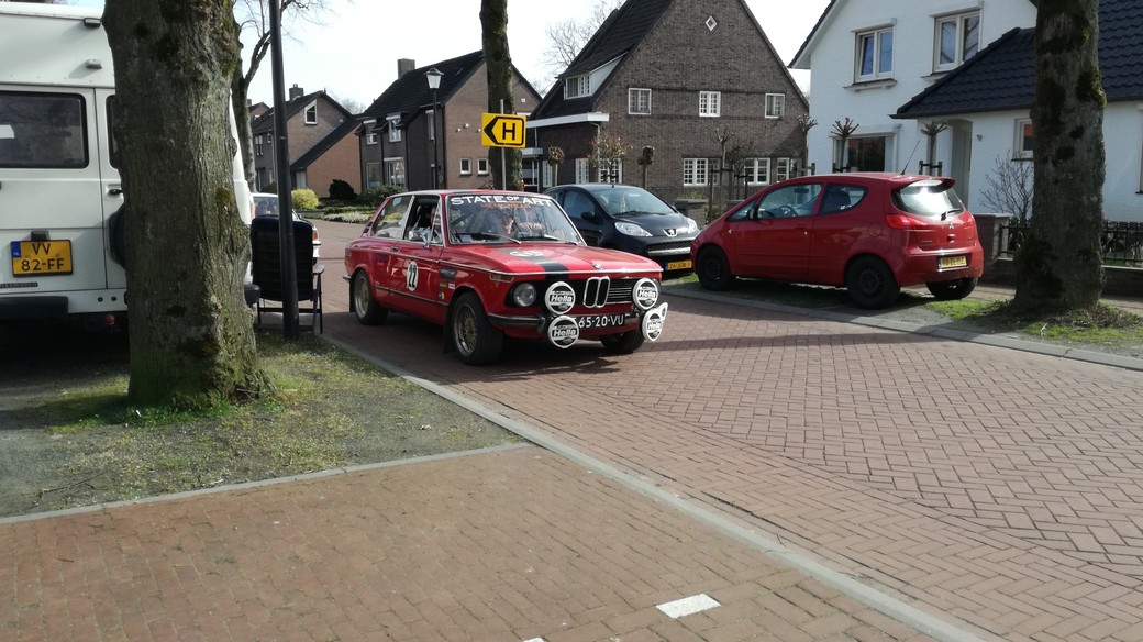

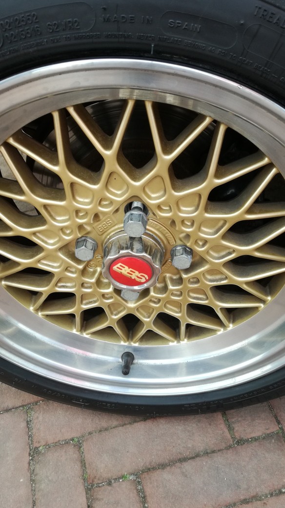

stonden we met onze vrienden Stefan en Bjorn bij hun 2002 touring te kletsen viel mij oog op het volgende:
In totaal 4 bouten los op 2 wielen
zei Stefan!

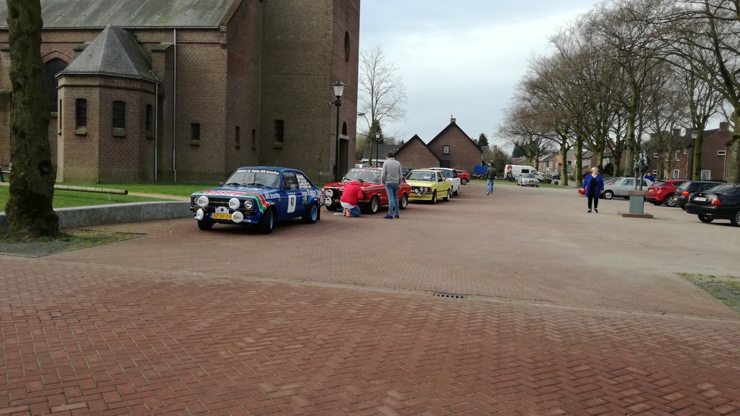

Binnen kijken in de Escort van Math Mertens, helaas uitgevallen (alweer)

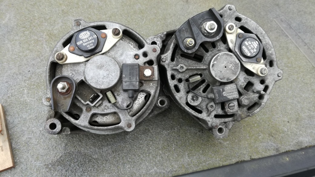

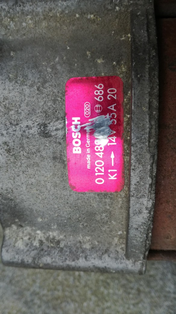

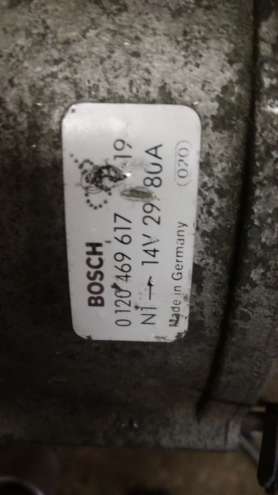

zoals al eerder vermeld trekt de dynamo het niet helemaal, zeker niet als we met de extra schijnwerpers aan rondrijden. Daardoor afgelopen winter al een keer een platte batterij gehad.
Daarom had ik een gebruikte dynamo gekocht die wat meer stroom moet kunnen leveren. In de E12 werden in het begin 55A in de 4 cilinders en 65A dynamo's in de 6 cilinders geleverd. Op een gegeven moment alleen nog maar 65A. In de Pastellblauer zou dus een 65A dynamo moeten zitten.
Later is BMW op de M20 motoren 80A, 85A en zelfs 90A dynamo's gaan leveren op de E28 en E30. Ik heb gezocht naar een dynamo uit een E30 met M20 motor en dan een zo laat mogelijk model, met de gok/hoop een 85A of 90A dynamo binnen te angelen. Helaas is mij toch een 80A opgestuurd, maar wel een Bosch, dus dat is goed. van 65A naar 80A zou toch voldoende moeten zijn:
Vandaag de dynamo eerst getest op de werkbank, lagers OK, koolborstels OK, laden, ja dat doet ie ook (in de bankschroef, aan een accu hangen met Amperemeter ertussen, boormachine erop, lampje tussen B en D+.... yess stroom).
Daarna de oude dynamo uitgebouwd, blijkt er een 55A in te zitten
, maargoed, dan is de winst des te groter:
Zo op het ook lijken de beide dynamo's identiek, maar dat bedriegt. De 80A is toch wel een stukje groter en zwaarder. ook de Batt aansluiting is gegroeid van M6 naar M8. Gelukkig had ik nog een kabel met aan beide zijden een M8 oog liggen (van de sloop M20B20), hier zit ook wat meer koper in. de D+ aansluiting is van schuifstekker naar M5 oog veranderd, ook dat was snel opgelost.
Inbouw verliep verder probleemloos, paste allemaal weer prima. Dit zal het stroom tekort toch wel definitief op moeten lossen...1/3 meer nu.
Ook de lagers in de oude dynamo liepen niet geruisloos meer....
