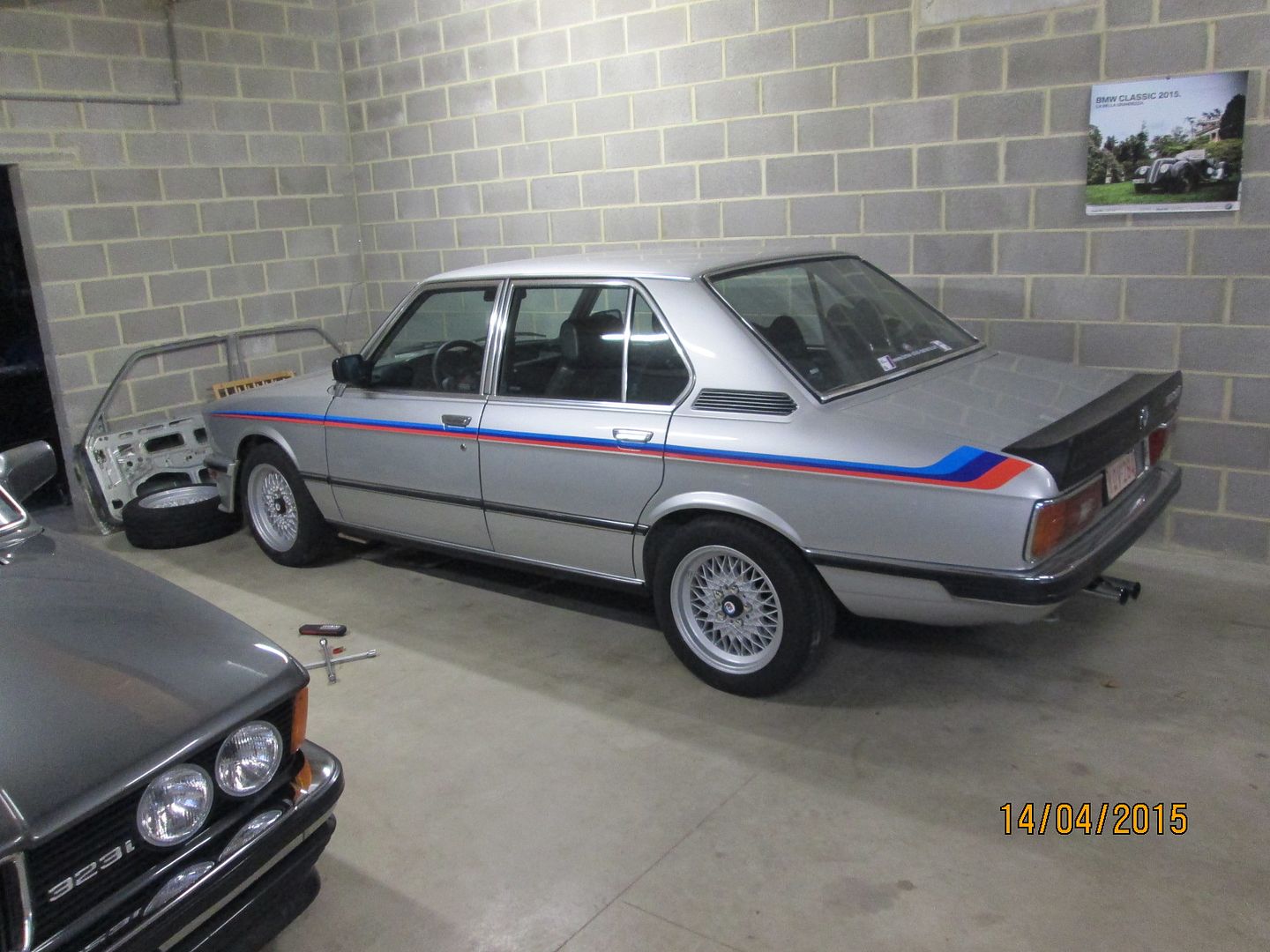

Ook heb ik de M535i voorzien van 16'' BBS wielen en de 323i van 15'' BBS wielen. :)

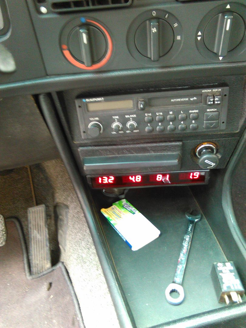

Donderdag 30april de WUR verwisseld met een nieuwe.
Vandaag heb ik de 323i gestart en stationair laten draaien.
Ik had gisteren een nieuwe WUR geplaatst en dit is de oplossing voor het volgende euvel: De 323i loopt heel mooi, maar het duurt te lang eer het stationair toerental daalt naar normaal niveau.
Hij moet door en door warm zijn, anders blijft hij op 1500tr/min.
Zodra de koelvloeistof temperatuur uit de blauwe zone komt gaat het stationair toerental omlaag. :D
Ik ben een eindje gaan rijden. Nu zag ik een minimaal benzinelekje aan de aansluitingen van de WUR.
Dus deze nog wat aangedraait en hij blijft nu droog.

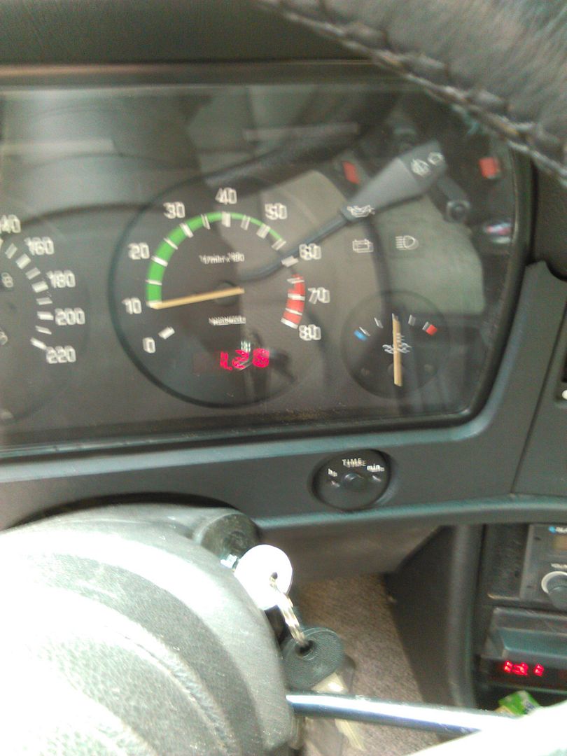

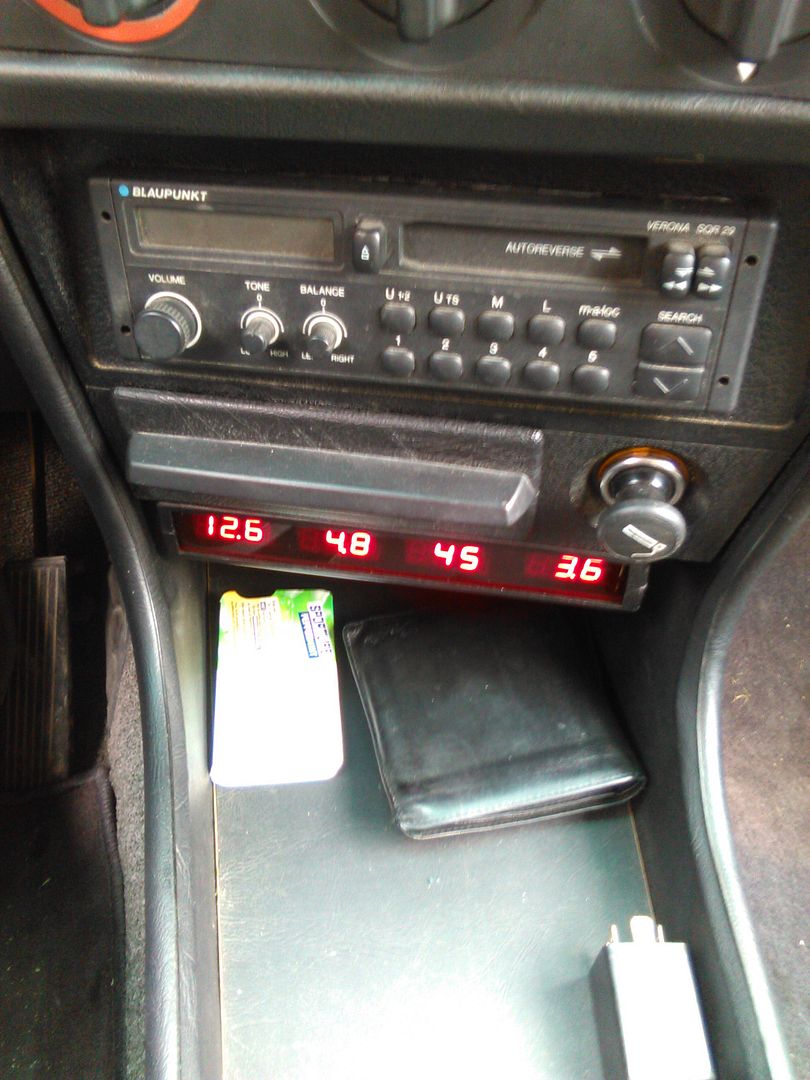

Een fotootje van de watertemperatuur met stationair toerental.
Op de foto zie je volts - benzinedruk - olietemperatuur - oliedruk:
Bij warme motor:
Het enige wat ik nog moet doen is de oliedruksensor wat verder van de uitlaatcollector / blok leiden.
Toen ik experimenteerde met VISCO's en de temperatuur opliep liet de oliedruk sensor het afweten. Nu de temperatuur weer lager is werkt hij weer.
Deze kan tot 120gr C hebben. Dus dat was blijkbaar op de limiet.

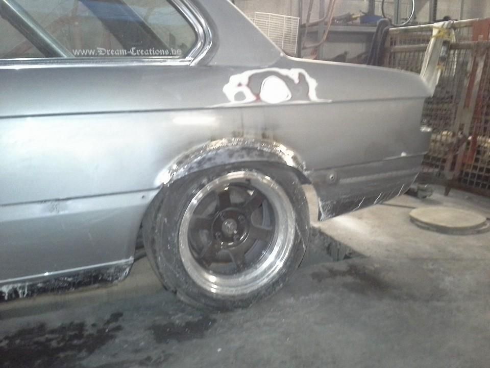

Klopt Peter, Zo kan die van jou ook uitzien na een paar mods. Al vind ik hem nu ook mooi origineel.
De auto was ''met liefde gemaakt'' door een carrosier voor hemzelf, maar naa enkele jaren verkocht hij hem toch.
Hij had er uiteraard ook een extra ''323i'' chassisbalk ondergelast voor de 2de uitlaat.
