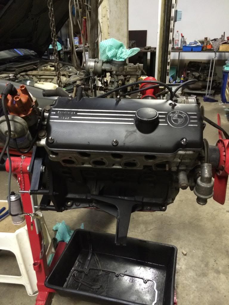

Afgelopen tijd begonnen met het stralen van de lucht inlaat. Heb de dynamo, startmotor, uitlaat spruitstuk etc nu verwijderd om t blok netjes te kunnen ontvetten. Daarna gaat t kleppendeksel er af ( wil deze zwart spuiten en de letters en tekens weer opschuren ) en ik zoek nog een andere carterpan (deze heeft een fikse deuk).
Ben ongelofelijk benieuwd naar t resultaat. Zou toch wel vet zijn als t lukt voor de sharknose meeting :)

Nou, we zijn weer wat dagen verder!
Heb inmiddels het nodige aan de 2-liter gedaan. Al het nodige metaalwerk (luchtfilterhuis, carterpan, de nodige beugeltjes e.d.) zijn gestraald en gespoten, heb nieuwe pakkingen op t blokje gemikt, heb een temperatuurswitch gevonden en gemonteerd en het nodige standaard onderhoud gedaan. Blokje ziet er al een stuk frisser uit zo:
De motor zoals ik 'm bij Michel heb gehaald:
Netjes gestraald luchtfilterhuis:
Gestraalde en gespoten carterpan, onder het motto wat niet rood is kan rood worden.. Nouja het is in ieder geval appart! :P
'T motortje zoals ie er nu bij staat:
Inclusief gespoten en opgeschuurde kleppendeksel:

Post by pimmert »
Ben erg benieuwd. Ik heb gisteren het werk aan de motor afgerond en een groot deel van mijn 1600 losgehaald. Komende dagen de motor verwijderen en de nieuwe motor plaatsen. Paar kleine aandachtspuntjes zijn
- uitlaatspruitstuk loopt bij de 1600 direct naar onder en bij de 2 liter schuin naar achteren. Dus eventjes gaan kijken hoe ik de uitlaat weer aan elkaar ga krijgen.
- ik moet nog een retourleiding leggen voor de 2-liter
- ik hoop dat de koppeling van mijn 1600 goed genoeg is om over te leggen naar de 2 liter. Het vliegwiel van de 2 liter heeft behoorlijke krassen.
Binnen een weekje hoop ik 't klaar te hebben. :)
