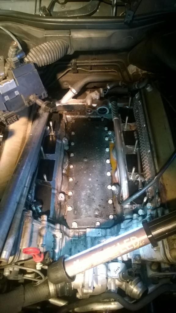

Zo, eindelijk eens tijd om de langst lopende grote beurt (sinds augustus ben ik bij vlagen bezig..
) eens echt af te maken.
Mijn e39 535 heeft in augustus al verse vloeistoffen gekrengen, maar ik blijf, ook na vervangen van bijna heel het koelsysteem, een klein beetje verlies houden.
Een typische kwaal is het lekken van de O ringen van 2 kvs buizen die dwars tussen de cilinderbanken door lopen.
Een ware moordklus, want echt alles moet los en open. Vanmiddag om 12u begonnen, en ik ben nu klaar.
Offenga had me prijs opgegeven voor bijna 1000,- en dat voor een ring van een paar cent

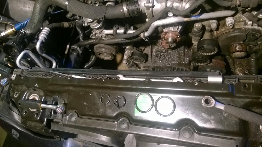

Plaatjes..:
Zie achteraan, allemaal prut:
4 ringen, 1 was slecht:
Morgen even meer rode KVS kopen, want er gaat iets meer in dan ik dacht.
Dan is ze klaar...oh nee, ik heb ook nog een complete navigatie gekocht, dat schijnt ook best veel werk te zijn..
(jaja, MK4)

Wat een klus! Maar nu dus weer in de lucht, pfew! Ben ook benieuwd naar die MK4 trouwens!

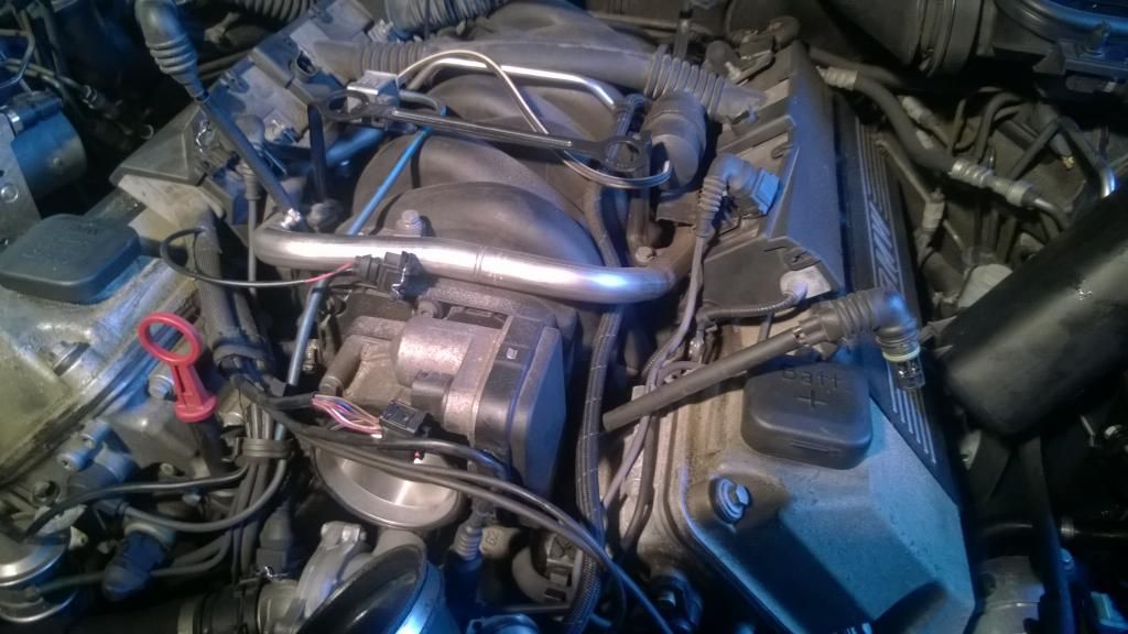

Ach, eigenlijk had ik het vandaag echt naar mijn zin. Niets zat er vast, niets brak af, en een e39 sleutelt wel heel gaaf.
Het is alleen even spannend om de hele inlaat. vacuum rommel, benzine leidingen enzo los te halen. MAar het is zo doordacht gemaakt, dat het eigenlijk niet fout kan.
(ik moet morgen nog wel kijken of ze start
