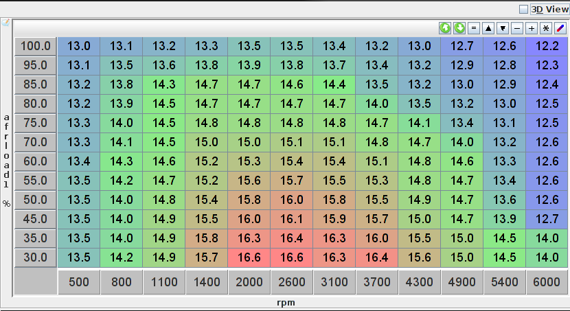

Nu zit er een ' normale' lambda sensor in. Ik zie dus alleen arm of rijk. het megasquirt systeem regelt de lambda continu naar 1 in deellast. alleen stationair en bij vollast is de regeling uitgeschakeld en draait het systeem op de waarden in de tabellen, zo weet ik zeker dat hij onder vollast een verrijkt mengsel krijgt en stationair stabiel loopt.
Als ik straks over ga op een breedband, dan kan in de megasquirt een tabel ingevoerd worden met de gewenste AFR onder alle motor omstandigheden en regelt het systeem zich altijd naar de gewenste waarde. de tabellen die de benodigde brandstof bepalen worden dan automatisch bijgewerkt, het is dan een zelflerend systeem geworden.
zo'n tabel zou er dan zo uit kunnen zien:
