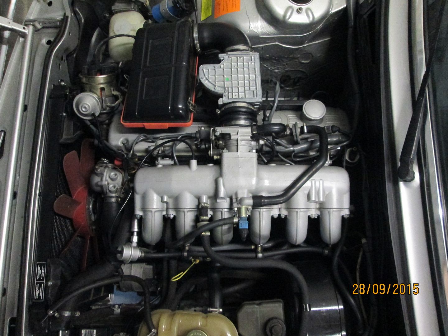

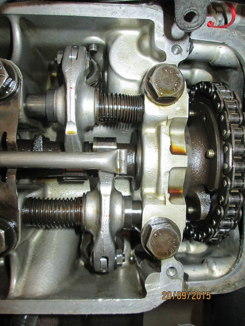

Ik heb de wagen nu dik 5j en vind het nog steeds een genot om mee te rijden. Waar ik de laatste tijd mee zit is dat hij voor mijn gevoel niet meer zo goed trekt. Nu ben ik alles aan de motor na aan het gaan om te zien wat er (misschien)scheelt. Dan heb ik gelijk een complete checkup ervan gehad en is alles weer getest. Ontsteking heb ik 3-tal jaar geleden geregeld. Kleppen zijn een paar weken geleden gezet op 0.28(go)-0.30mm(no go)

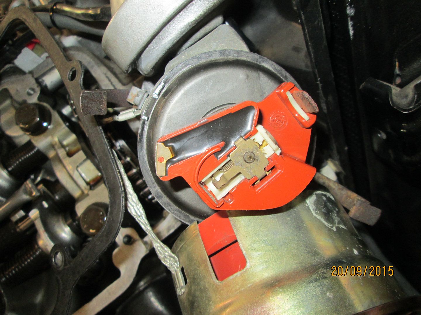

1. timing van het blok:

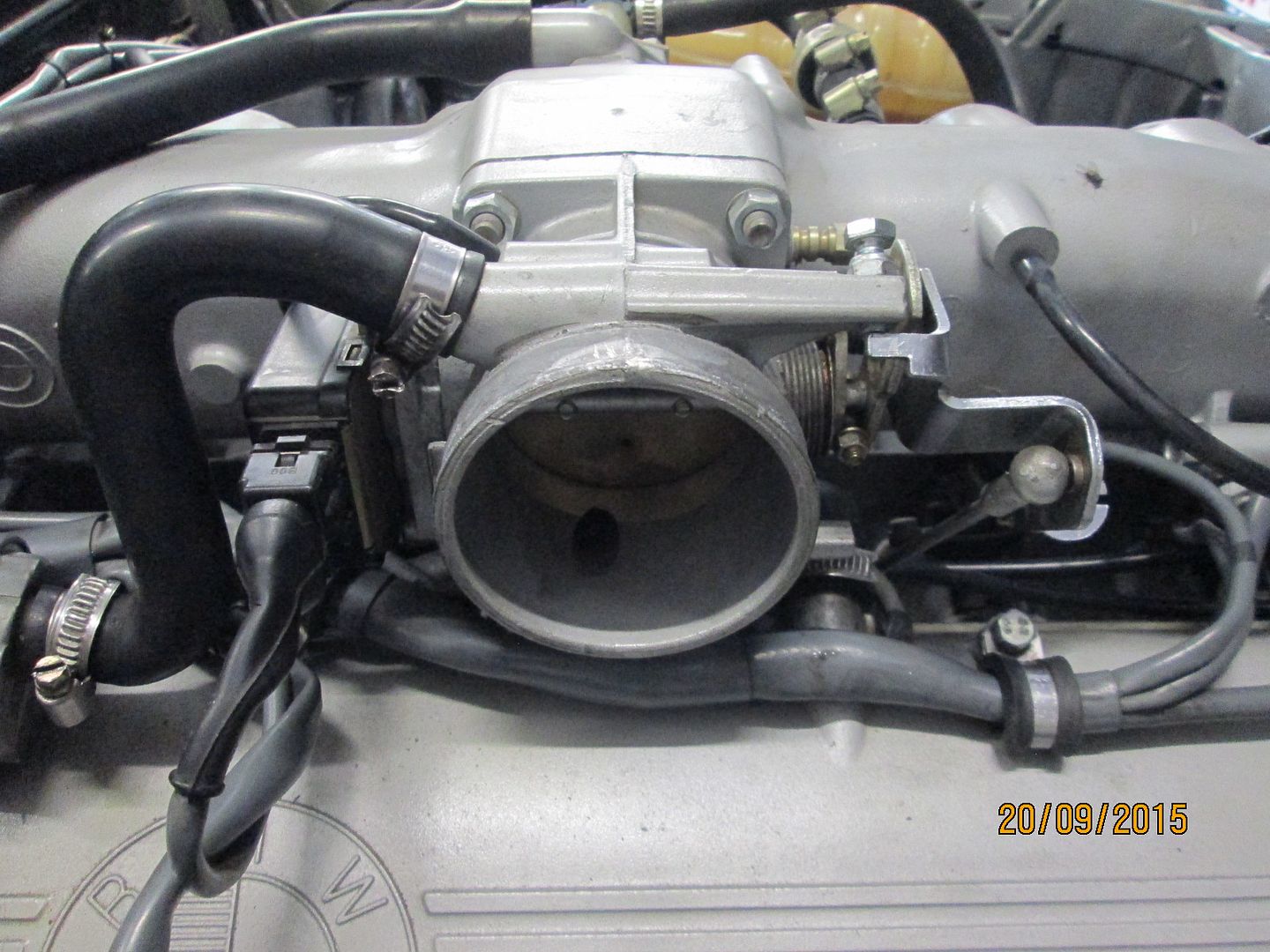

2. gasklep en gasklep sensor afstellen - testen:

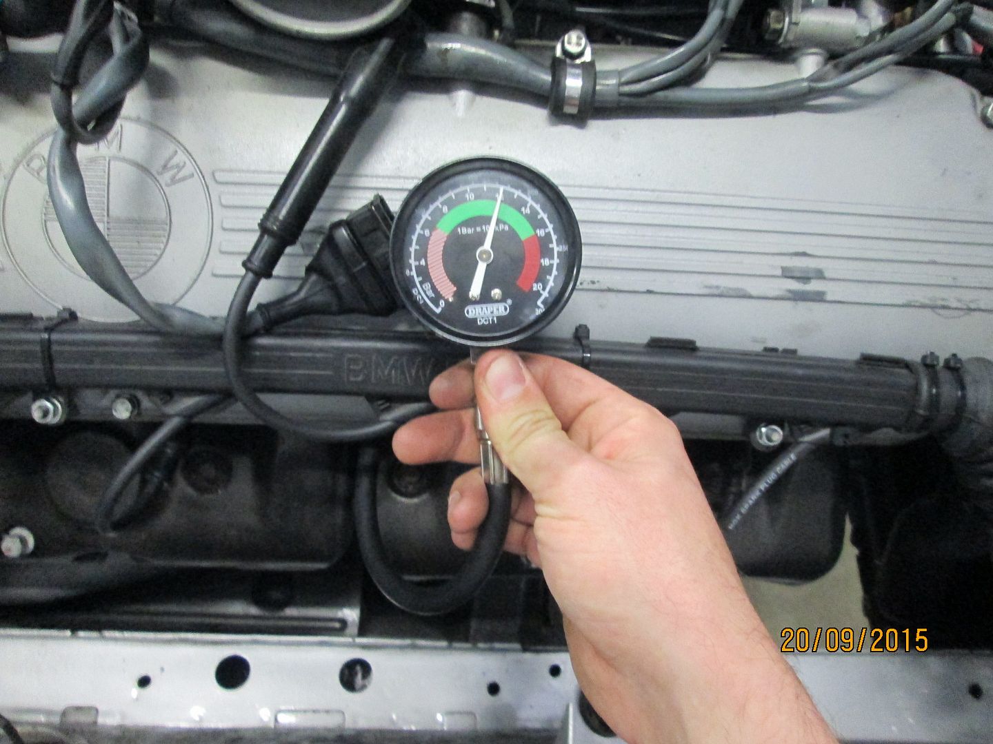

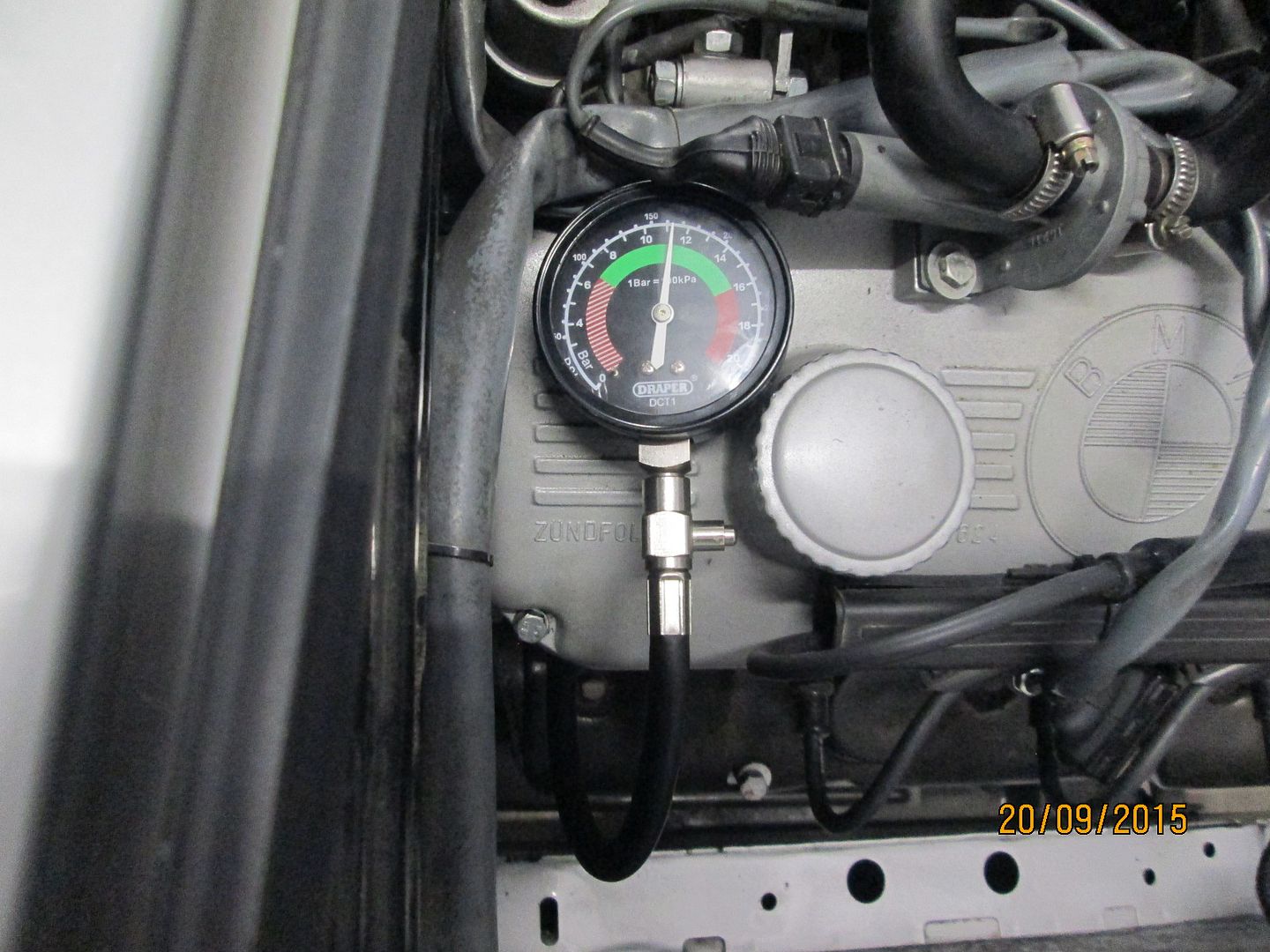

3. Compressie meten, liggen tussen 11 en 12bar.
cil.6
cil.5
cil.4
cil.3
cil.2
cil.1

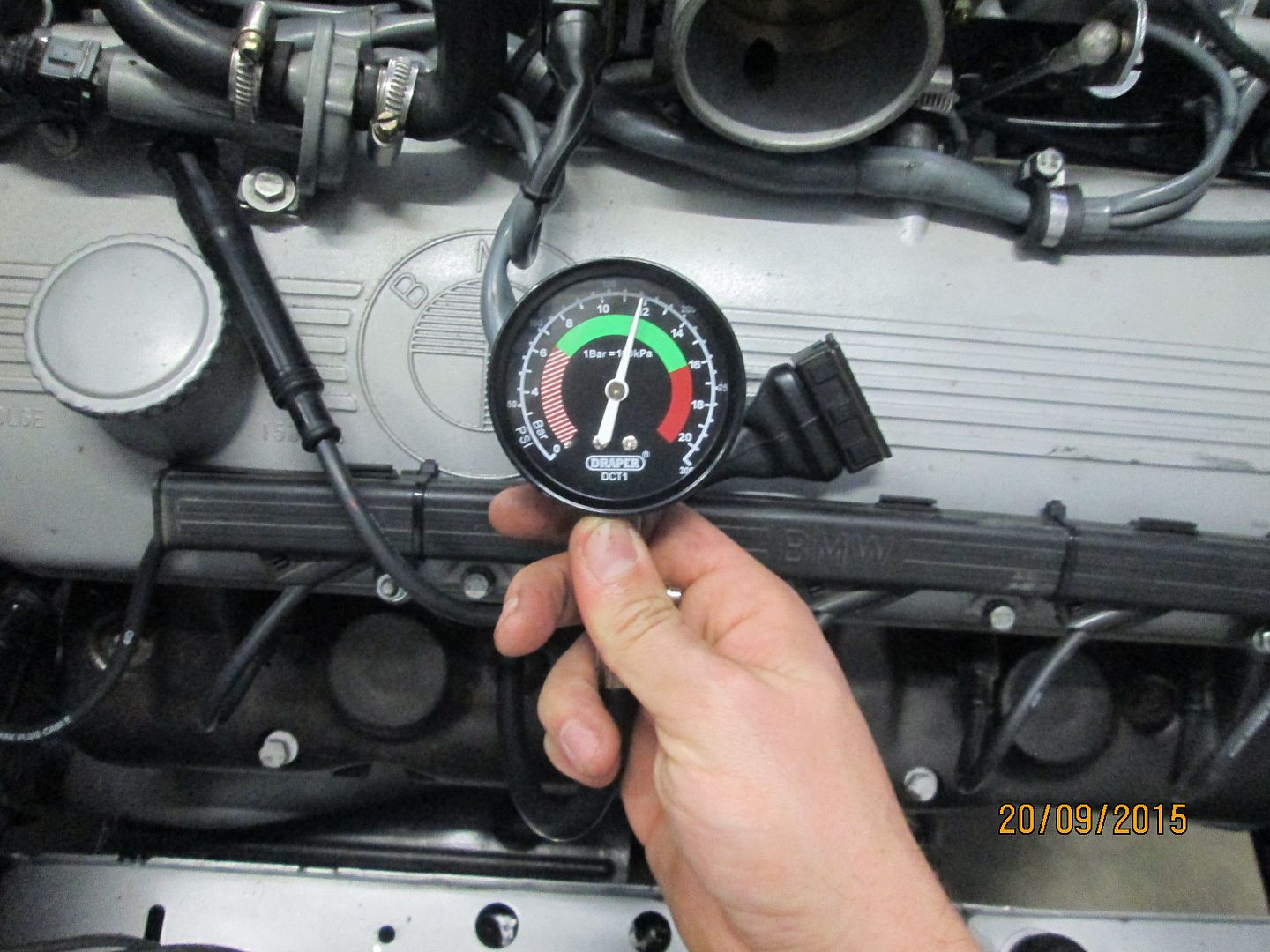

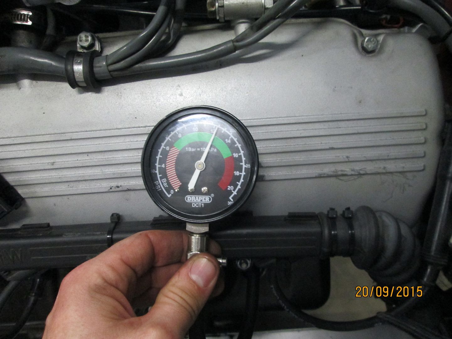

4. Wat wil ik nog doen?

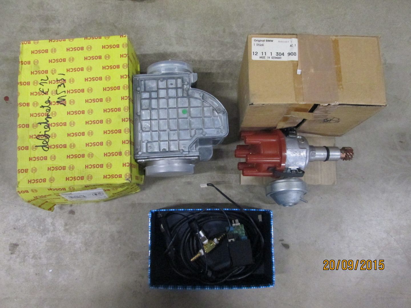

4.1. nieuwe LLM + nieuwe oldstock ontsteking 3.5L + benzinedruk meten met een geleend metertje van Peter_P.

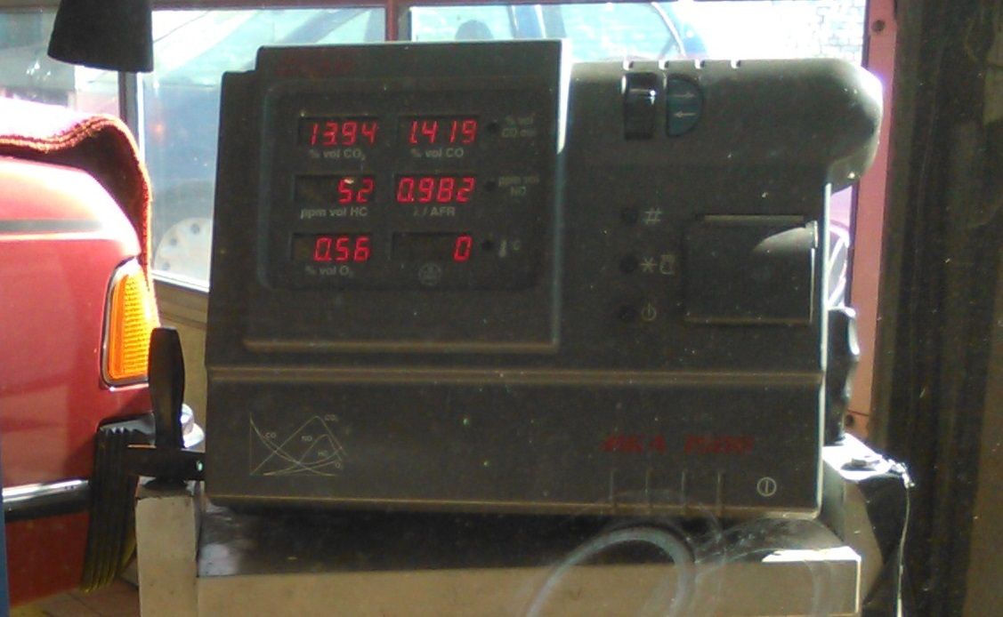

Deze namiddag even tijd om de LLM te vervangen door een nieuwe.

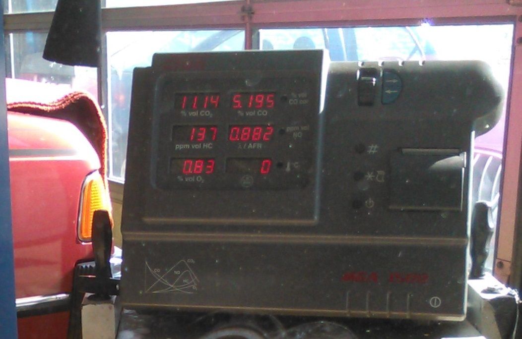

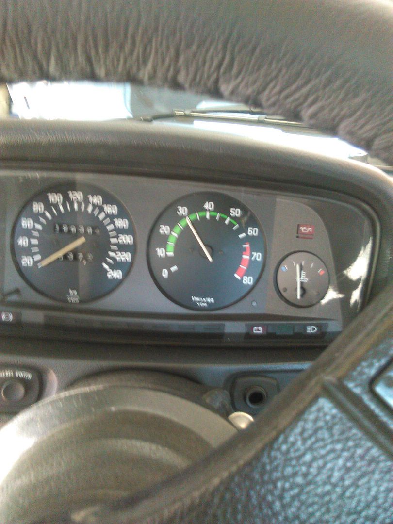

Dus warmgereden en effe tot 180 op een 90km/h baantje en dan de CO regelen. Hij is nu vlotter en voelt agressiever aan.
Het probleem nu is dat de regelschroef van de NIEUWE LLM bijna niet reageert. Ik heb hem kwartslag per kwartslag linksop gedraait daar stationair de CO op 5.2% stond.
Steeds effe gewacht tussen de kwart slagjes en eens goed gasgegeven tussendoor. Dit terwijl ik zeker 3 toeren gedraait heb aan de schroef.
Hier de waardes stationair HC is redelijk laag voor een oude motor. BMW schrijft max 500ppm HC voor:
Hier de waardes bij 3000tr/min. HC nog lager en Lambd mooi 0.98:
Een plaatje met de nieuwe LLM:
Iemand tips ivm CO regeling?

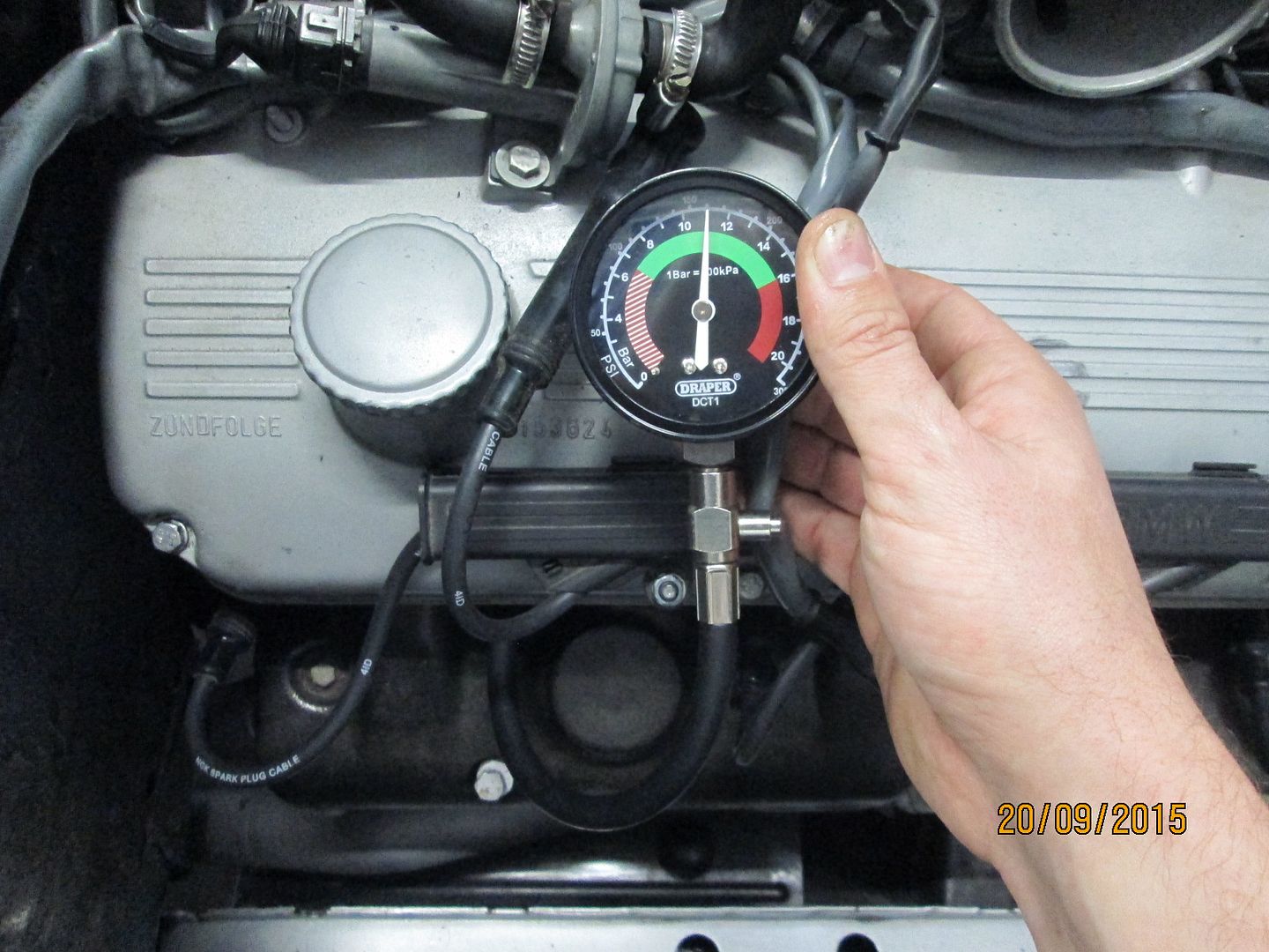

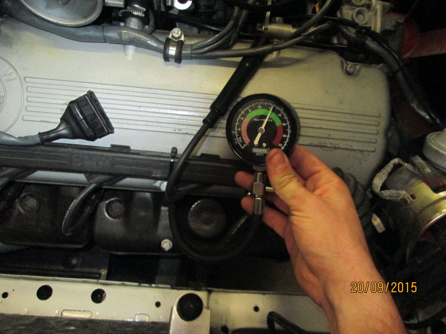

Ik ben aan de benzinedruk aan het denken die nog niet nagemeten is.
