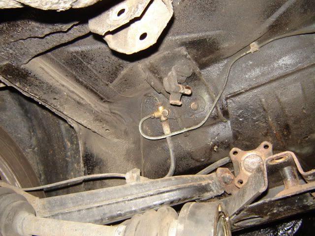

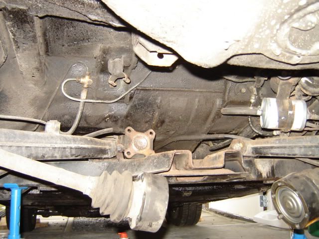

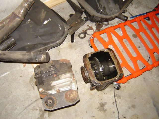

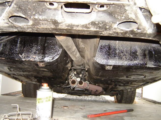

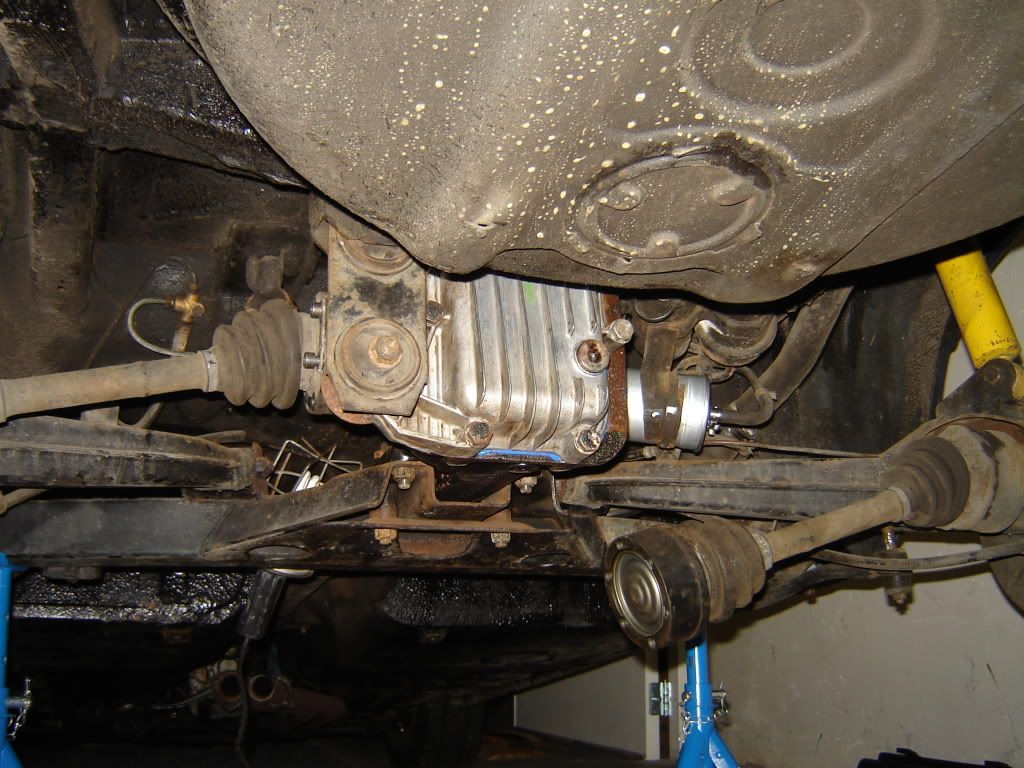

En wel hier zijn some pica's;
Post van WN;
Eerst demonteren..
Voorbereiden;

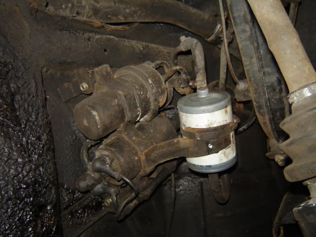

Nieuw benzine filtertje;
Gelukkig na 5 jaar nog geen spoortje roest;
Sperretje er onder:
Post van WN;
Eerst demonteren..
Voorbereiden;
Sperretje er onder:

eehhWondermike wrote:Hoi Ite,
Kan je de flenzen niet uitwisselen met je oude diff?
Als je een type 2 diff had wip je ze er zo uit, hoeft niet eens open gemaakt.
Dus, in 1x 4 uur tijd gewonnen! Hoezo eigenwijs
Schijfjes zijn gewisseld, volgende week verder.
