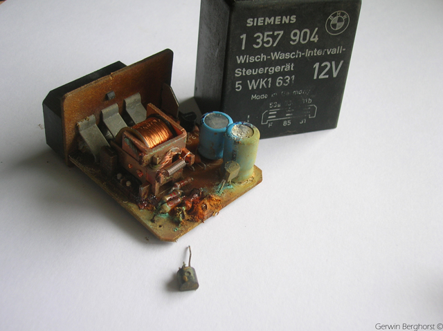

Ok, ik had een probleem met de ruitenwissers en sproeiers. Zodra ik mijn auto op contact zette, gingen de ruitenwissers omhoog en gebeurde er verder niks. Geen reactie op welk commando met de keuzehendel wat dan ook. Motor uit elkaar gehad en bekeken, nieuwe keuzehendel besteld en nog wat andere dingen geprobeerd. Mijn oplossing was zelf 2 schakelaartjes te monteren en de draden rechtstreeks aan de sluiten.
Ik wou graag de relais nakijken die alles regelt, maar die te vinden was echt moeilijk. Vandaag kwam ik hem toevallig tegen toen ik was kleine dingen aan het doen was, dus gelijk even meegenomen en bekeken. Nu is het niet zo gek dat er weinig gebeurde, kijk hier maar eens na:
Er is dus over de jaren wat water in gekomen en alles is gecorrodeerd en zelfs afgebroken. Is er dus iemand die mij kan helpen aan een andere?
