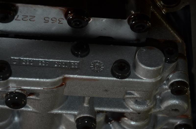

Voor sommigen was het bekend, vorig jaar ben ik bij Auto Molenaar geweest omdat ze aan de automaatbak zouden werken. De auto is er in het begin van 2012 geweest om de olielekkae van de bak op te lossen en ook te kijken naar het probleem van het in de vrijloopgooien van de bak, als ik boven de 160km/h rijd. De lekkage was de eerste keer keurig opgelost, maar tegen een hogere prijs dan de inschatting vooraf was, voor beide problemen. Mar ik was echt in de veronderstelling dat beide problemen waren opgelost, gevraagd of dat zo was en alles was in orde... dus betaald. Overigens, ik heb vrijdag 's morgens gebeld wanneer de auto klaar was en ik kon wel komen om een uur of 3. Dus ik was er in de middag, half 4. Vervolgens hebben ze mij en mijn maat die me bracht, vanuit Leeuwarden doodleuk tot HALF ACHT!!! laten wachten... Ze waren nog niet klaar. Een of andere niet Nederlandssprekende oostblokker was lekker op zijn elf en dertigst aan het aanklooien om de uitlaat vast te zetten en de olie en ATF weer bij te vullen. Ik had de pest in, maar mij was verzekerd dat de bak weer top was, dus dan maakt het niet zoveel uit.
Vanuit Heerhugowaard was het even rijden om op een plek te komen waar ik sneller kon dan 160km/h. Gelijk geconstateerd dat het probleem niet was opgelost. Gebeld en de reactie was: "huh, weet ik niets van, hij lekte olie en dat hebben we opgelost. Maar kom gerust terug dan kijken we er naar." Balen, maar goed, het was niet anders, maar ik heb veel geld betaald voor een halve reparatie. Het was vrijdagavond laat inmiddels dus ik ben niet terug gegaan.De auto heb ik gebruikt het hele seizoen, was klaar met de lange wachttijden en het niet opschieten van Molenaar dus ben er niet eerder dan in oktober weer geweest.
In oktober hebben we afgesproken hoe we het probleem gingen aanpakken. Zij zouden een deel van de kosten voor hun rekening nemen, immers de tweede keer uitbouwen etc was niet mijn schuld. Omdat de oorzaak van het probleem niet goed te bepalen was (zeg maar helemaal niet) moest de hele bak er weer onder vandaan en zou deze volledig uitelkaar moeten. Maar dat was de eerste keer ook gebeurd en ik had er geen vertrouwen in dat dat goed zou komen. Ik had zelf een ruilbakje liggen, ook een 4HP22, maar van een M40 motor. De bak, afgezien van het belhuis lijkt me hetzelfde, dus heb ik gevraagd of ze het brein wilden omwisselen om te kijken of daar wat mee aan de hand was. Daarnaast heb ik gevraagd de auto APK te keuren, hij stond er toch.
Twee weken later gebeld waar de auto bleef. "Niet klaar..." een week later weer, "nee, erg druk..."" nog een week later heb ik gebeld: "Is de auto inmiddels gekeurd, dan haal ik m NU op..." De APK zat erop en het brein was gewisseld. Dus ik ben naar Heerhugowaard gereden, moets wederom 2 uur wachten en toen kwam de vraag: "Of wilde je 'm nu meenemen?? Dacht dat je even kwam kijken...". Uiteindelijk hebben ze de auto van de brug gereden en heb ik 'm meegenomen.
Dit verhaal heb ik hier nog nooit gepost, het kan gewoon mijn ervaring zijn met een garage waar anderen wel graag komen en waar gewoon goed werk wordt geleverd. Ik ben er niet op uit iemand zwart te maken, om iemand onderuit te halen. Maar ik kom er niet weer, dat mag duidelijk zijn.
Recent heb ik contact gehad met ZF in Duitsland. Die vertelden met dat er wel degelijk verschil was tussen de M20 en de M40 4HP22 bakken. Intern zitten er meer of minder lamellen en er zijn wat veertjes die strakker of slapper staan afgesteld. Kortom, niet wijs de breinen uit te ruilen. Ik verkeerde in veronderstelling dat ik dus al een seizoen rij met het verkeerde brein en wilde dat terug zetten voor de Eiffeltrip. Inmiddels heb ik de auto al twee keer Duitsland ingejaagd dit jaar en een derde keer wilde ik de bak goed hebben.
Daarom heb ik afgelopen week de cabrio omhoog gegooid met de intentie de boel terug te ruilen. Bak open gemaakt en ruilbak ook en net voor ik wilde gaan demonteren zak ik in de ruilbak dit staan:
Dat verbaasde me want er zouden onderdelen van de '86 er cabrio in moeten zitten. Alles gecontroleerd en daarna mijn eigen. Er blijkt dus helemaal niets omgezet te zijn, mijn bak bevat alleen onderdelen van 1986 en de ruilbak van 1991. Met andere woorden, de kaffers van Molenaar hebben niets gedaan behalve een APK van heel veel geld. Daarom meld ik dit verhaal hier nu wel. Om te waarschuwen, want ik ben, plat gezegd, gewoon twee keer verneukt door Auto Molenaar uit Heerhugowaard.
Ik zal verdere stappen ondernemen om mijn bak gerepareerd te krijgen, maar wel bij een goed bedrijf.
