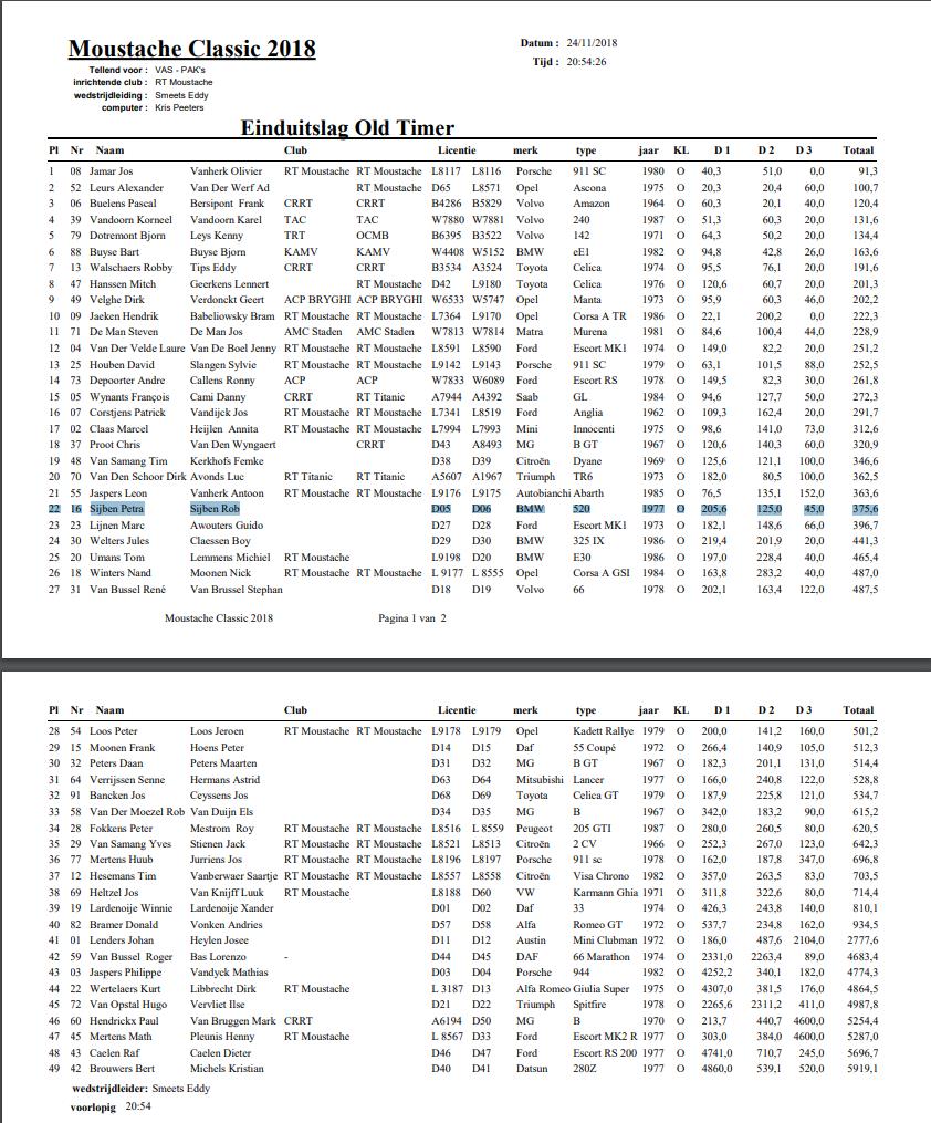

Hier is tie dan, 22e in de "Oldtimer klasse", overall de 38e positie:

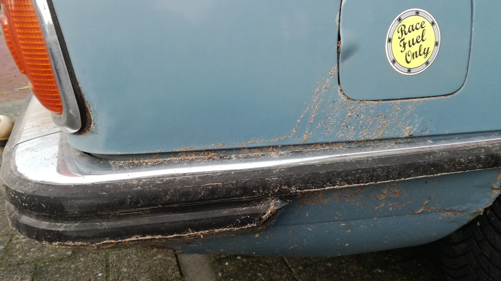

Nu toch wel een vies kontje, je ziet hier ook de nieuwe hoes op de achteruitrijlamp:
Ook uit de tankdeksel komt zand:

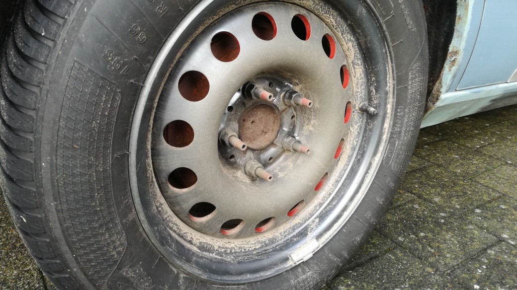

En de wielen zijn ook zand:

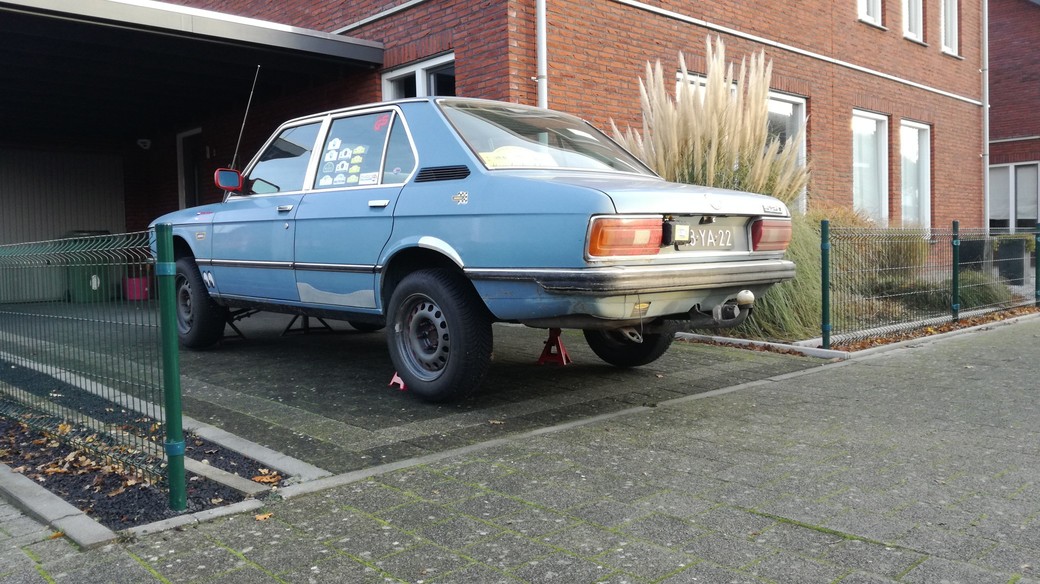

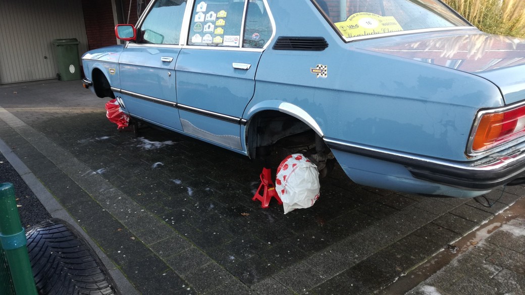

Schoonmaken inclusief de wielkuipen gaat het best als de wagen opgebokt is:
En met de wielen eraf kom je diep in de wielkuipen om alle troep te verwijderen, wel plastic tuiten over de remmen om indringen van zand in de remmen te voorkomen:
Dan krijg je ook meteen de gelegenheid om de velgen aan de binnenzijde te reinigen, geen overbodige luxe overigens, en een ander eens te inspecteren.

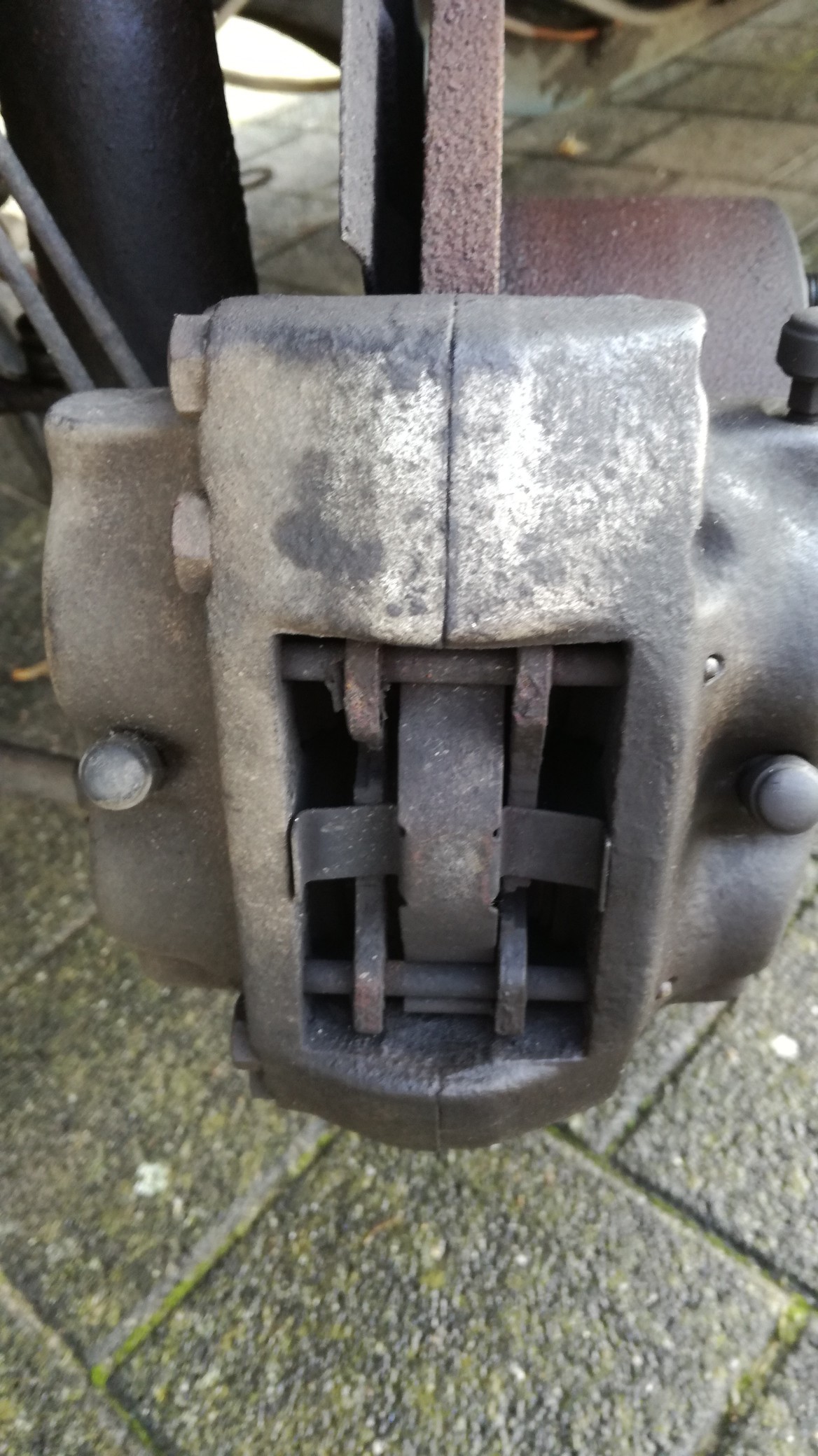

Ook de remblokken mogen binnenkort vervangen worden, hier speelt dan meteen de gedachte om over te stappen op geventileerde schijven, daarvoor zouden een setje opvulblokjes en nieuwe gummies voor de klauwhelften voldoende zijn, maar die zullen wel moeilijk te vinden zijn.
De huidige schijven zijn net zo oud als de blokken, nog lang niet versleten dus.

Klauwen voor geventileerde schijven zullen toch wel te vinden zijn voor niet teveel?
Anders weet ik nog wel een upgrade ;D
Posts: 3118
Wilmo wrote: Sat Dec 01, 2018 5:22 pm Klauwen voor geventileerde schijven zullen toch wel te vinden zijn voor niet teveel?
Nou, tel maar op zo'n €300,- tot €400,- voor een gereviseerde set klauwen, en daarbij moet je een oude set inleveren.
Mijn klauwen zijn redelijk recent (2005) gereviseerd, dus zonde om te ruilen.
Dat word dus zoeken naar een setje die revisie behoevend zijn, en daarvan alleen de opvulstukken gebruiken.
Gelukkig moet er niks (behalve nieuwe blokjes dan)

Ik weet niet of de oude setup van mijn E28 past onder een E12? Schijven zijn geventileerd, mag weg voor weinig...
Posts: 3118
Nick, volgens mij heeft de E28 zwevende klauwen met 1 cilinder, toch?
Enkele leiding (moet bij abs), E12 heeft dubbele leiding met gescheiden cirquits
