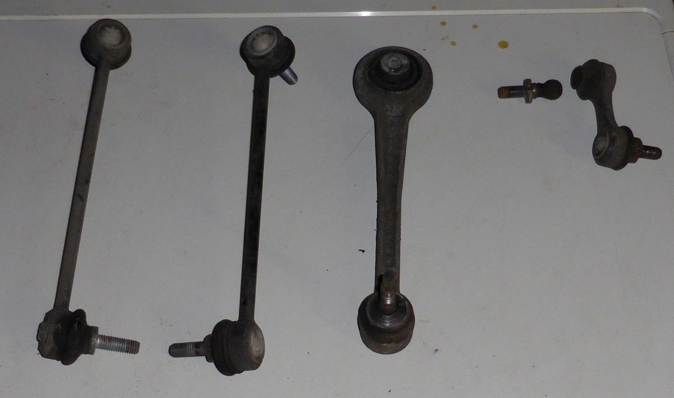

Tijdens de APK van de E39 kwamen we erachter dat de kogel van een van de draagarmen linksachter speling heeft. Aangezien ik de draagarm al lang heb liggen was het in principe een kwestie van simpelweg vervangen wat op zich niet meer dan een uurtje hoeft te kosten.
Helaas zat de excentrische verstelbout waarmee de draagarm aan het aluminium subframe wordt verbonden dermate in de lagerbus vast dat deze er onmogelijk uitwilde zonder het risico te lopen deze te beschadigen. Er is simpelweg te weinig ruimte om die bout met botte kracht los te krijgen.
Net even snel een paar van die bouten besteld die hopelijk volgende week binnen zullen zijn. Volgende week volgt dan een nieuwe poging.
raymondw wrote:Tijdens de APK van de E39 kwamen we erachter dat de kogel van een van de draagarmen linksachter speling heeft. Aangezien ik de draagarm al lang heb liggen was het in principe een kwestie van simpelweg vervangen wat op zich niet meer dan een uurtje hoeft te kosten.
Klopt, die gaan al eens kapot. Heb vandaag nog een e39 525d met +400.000km daarvoor afgekeurd. Maar over het algemeen is de ophanging van een e39 solide.

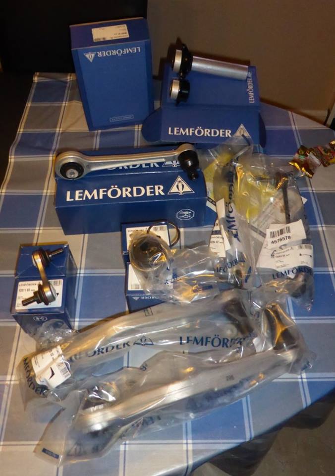

Bij mij zitten er achterin twee draagarmen bovenin. Aan de rechterkant heb ik de voorste daarvan nu ruim twee jaar geleden bij circa 170000km moeten vervangen.
Nu is dezelfde draagarm maar aan de linkerkant aan de beurt bij 198000km. Ik vindt dat op zich dus wel meevallen. Het is alleen wel zo dat met name de achterwielophanging vanaf de E39 veel meer aluminium en rubber bevat dan de voorgaande modelreeksen en dan gaat er ook wat meer stuk.
Twee jaar geleden heb ik daarom een complete set van Lemforder gekocht bij car-parts24 in Berlijn. Lemforder is OE leverancier met een heel wat betere kwaliteit dan second-best Meyle, laat staan de rest. Alleen bij wijze van experiment was ik destijds benieuwd hoe lang het zou duren dat de andere draagarm stuk zou gaan. Daarom hebben we ons twee jaar geleden beperkt tot het vervangen van de defecte delen. Dat gaan we nu ook weer doen, maar als een van de achterste draagarmen stuk gaat dan pakken we de rest ook mee.

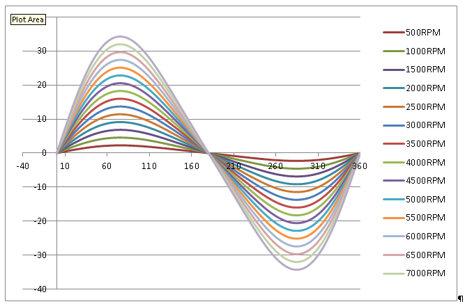

Ik heb er een nachtje over geslapen en ik denk dat deze vertraging wel terug te rekenen valt. Los van het feit dat ik dit wiskundig niet zomaar even uit de mouw schud, denk ik dat de snelheid waarmee de uitlaatgassen worden uitgestoten direct bepaald wordt door de momentane zuigersnelheid op het bovenste dode punt tijdens de vierde slag. Deze momentane snelheid van een zuiger is met de volgende formule te berekenen.
V-PISTON(t) = rTAP *ωCRANK*sin(ωCRANK * t) + rTAP2*ωCRANK*sin(2ωCRANK*t)/(2*l ROD)
rTAP = Crankshaft Tap Radius (M88/3=42,0mm, halve the stroke)
l CONROD= Length of the piston rod (M88/3=144,0mm)
ωCRANK = Angular velocity of the crankshaft ((ωCRANK = 2πT-ENGINE (rad/sec))
t = time as a function of crank angle (t / T-ENGINE = φ/360°)
T-ENGINE = duration of a single crankshaft (T-ENGINE = (V-ENGINE / 60sec)-1)
Voor een M88/3 ziet de momentane zuigersnelheid als functie van de fase van de zuiger er als volgt uit (Y-as is de zuigersnelheid in m/sec, x-as is fase van de zuiger in graden)
Aangenomen dat we de transport verliezen door de uitlaat kunnen verwaarlozen, is het goed mogelijk om de doorlooptijd van de uitlaatgassen door de uitlaat te berekenen, de lengte is immers bekend. Ik denk dat dit tijdverlies als gebruikt kan worden om de vermogensmeting aan de 4-gas metingen te correleren mits dat de vermogens en koppelmetingen numeriek beschikbaar worden gemaakt en we de 4-gas waardes via timelapse metingen kunnen vastleggen. Voor dat laatste is een GoPro eigenlijk ideaal aangezien de foto's kan maken met 30fps, wat denk ik meer dan voldoende is.

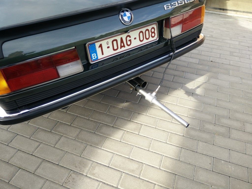

Klopt Raymond, die vertraging kan je wel overzien.
Je merkt wel een beetje de vertraging bij het meten.
Maar je kan zoals wij ook al perfect de Lambda of AFR meten onder constante snelheid en de maximum Lambda waarde onder vollast of bergop accelereren vanaf lagere toerentallen.
Het systeem van Peter is eigenlijk relatief eenvoudig te maken.
Dit moet je maken(tailpip sniffer):
http://wbo2.com/lsu/position.htm
Dit moet je kopen:
http://www.ebay.de/itm/121692017247?_tr ... EBIDX%3AIT
En dan had Peter nog een gepast printplaatjes met aanduidscherm ontworpen(die had hij ook gebruikt bij zijn digitale metertjes).
Dit is het resultaat:
Wij hebben de bekabeling door de achterruit geleid en het alfeesschermpje met ductape op het dashbord bevestigd.
Je zult daarbij nog opvallen op de weg met de constructie. :lol:

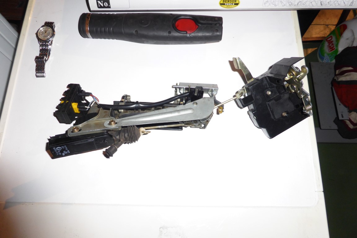

Tijdens de najaarsrit heeft Gerwin ons enorm geholpen met een tweetal elektromechanische units voor de centrale vergrendeling t.b.v. de E32. Deze hebben we gisteren ingebouwd met als gevolg dat het haperen van de rechterdeur verdwenen is. Als hij op slot moet gaat de E32 op slot (en vice versa). Ook namens mijn vader wil ik Gerwin en het steunpunt in Oldenbroek bedanken voor hun support in deze. We zijn weer een stapje verder.

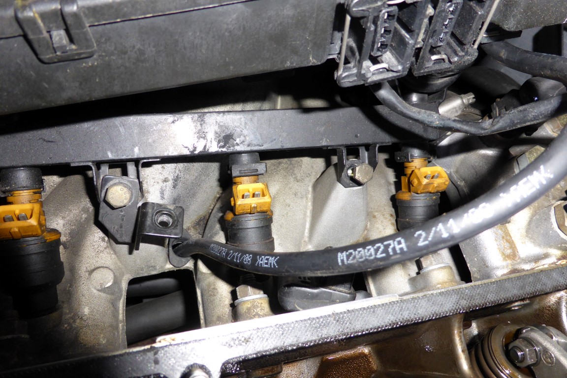

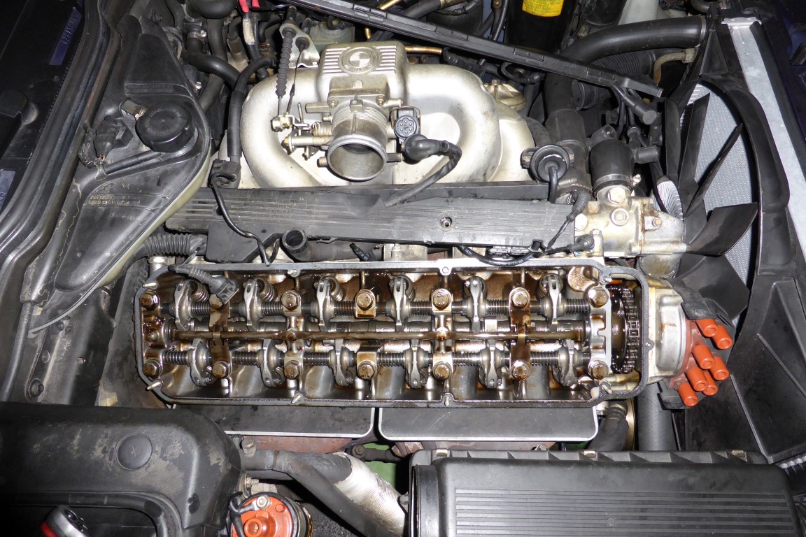

Omdat de laatste UOA aantoonde dat er meer dan 2% brandstof in de olie zat willen we de injectoren laten testen en reviseren. Deze gaan er dus eventjes uit voor een grondige aanpak door door Bernd Prickartz in Linnich.
Dit geeft meteen de gelegenheid om de klepspeling te controleren en de ketting-rek na te meten. Die laatste zal met 190d km wel geen probleem zijn, in 2002 is er door de dealer wel een nieuwe cylinderkop gemonteerd, maar werd het niet nodig geacht om de distributie te vernieuwen.
Verder een paar nieuwe bougietjes en filtertjes en dan medio 2016 weer eens gaan inzetten.

Posts: 19256
die kop ziet er erg schoon uit!
