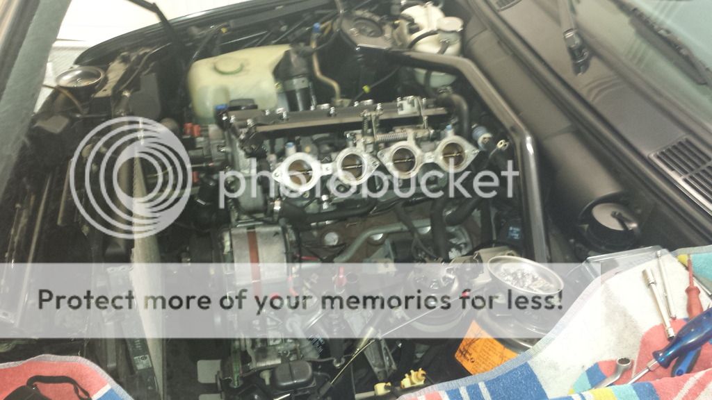

Vandaag een gezellig dag samen met Gerrit, en z'n 320iS! Wat een fraaie auto is dat toch, precies zoals je 'm zou wensen, ik iig wel!
Was tijd voor een rondje inspectie en onderhoud en dat hebben we gedaan. Gelukkig was de basis al erg goed, je kunt zien dat er goed voor de auto gezorgd is en er zeker niet bezuinigd is.
Evengoed valt er altijd wel wat te miereneuken dus de gasklepsynchro had zeker nut, evenals het kleppen stellen. Had een compressiemeter gekocht speciaal voor de S14 dus die kon gelijk getest worden, en alle onderlinge waarden binnen 1 bar dus niks over te zeuren. Rondje afstelling leverde uiteindelijk voelbare winst op dus dan kunnen we tevreden zijn.
Preventief, en dan met name met een Alpentrip in gedachten, kunnen er nog wel een paar preventieve dingetjes gedaan worden. Motorsteunen (oliegedempte lagers) worden wat ouder, de waterpomp heeft een lichte speling en een paar slangen beginnen hun eerste scheurtjes te vertonen. Al met al niks raars en uiteindelijk is het gewoon genieten met deze auto, qua motorvermogen, wegligging en remmen... allang Alpen spec!

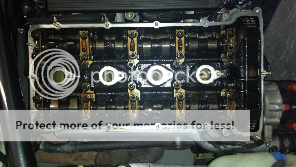

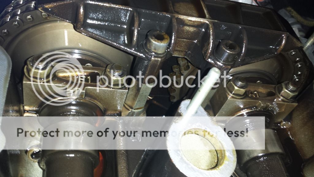

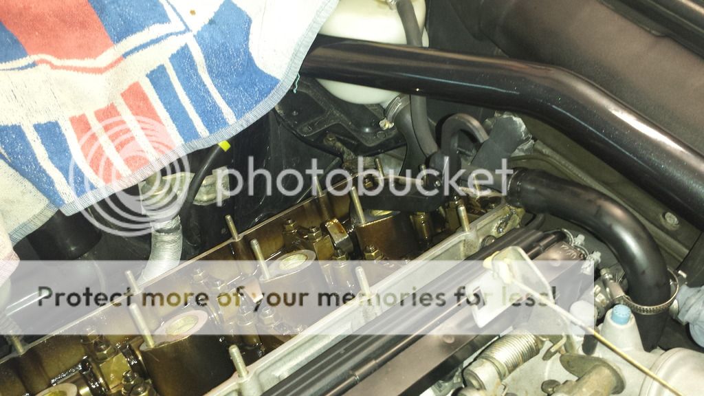

een paar telefoon foto's gemaakt .. bij deze
kleppen stellen .. dit vond ik kwa techniek zo mooi .. klepspeling meten, plaatjes opmeten en aanpassen waar nodig .. mooi
gasklepsynchronisatie .. dit was nodig want de afstelling was gezet voor 48mm gasklephuis en op de 320is zit een 46mm huis .. ook daar weer wat winst geboekt
tandwielen en ketting van distributie zien er nog goed uit, de kettingspanner is al geupgrade naar een later e36/e46 model
inspectie van de nokkenassen bracht niks verontrustend aan het licht, gerustellend dus

Dat afstellen van gasklephuizen is Jeroen zeker wel toevertrouwd. Maar, dat nokkenashuis is voor mijn gevoel een beetje te zwart.

Klopt Raymond .. de vorige Belgische eigenaar heeft wat te lang met dezelfde olie gereden ... 4000km op 4 jaar met dezelfde olie.
Ik heb ze 500km geleden vervangen door mobil extendedlife. Als er 1000km mee gereden is ga ik ze nog eens vervangen alsook de m20 oliefilter plaatsen.
Wat zou je verder nog aanraden??
