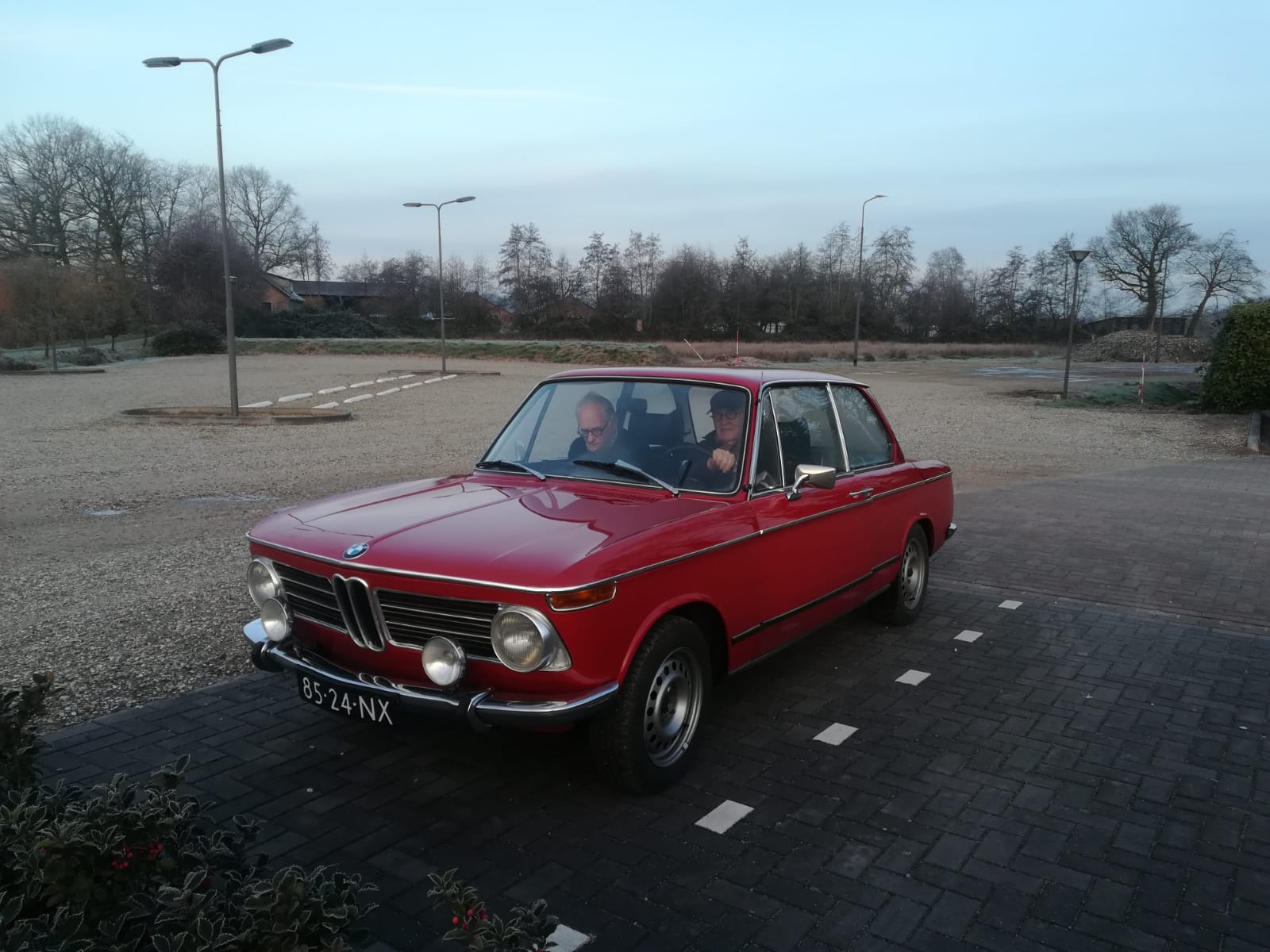

Aandeel BMW echter wel heel laag, een 2002, een 2500 en onze E12.

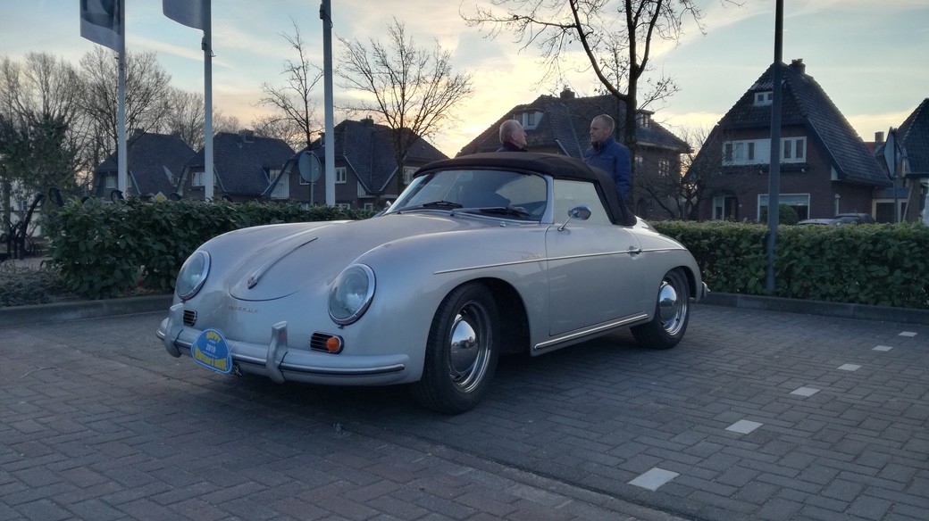

Zelfs zo'n mooie 356 komt hier gewoon meespelen:

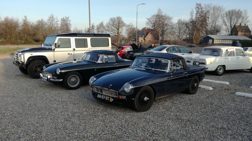

MG's dat het barst:

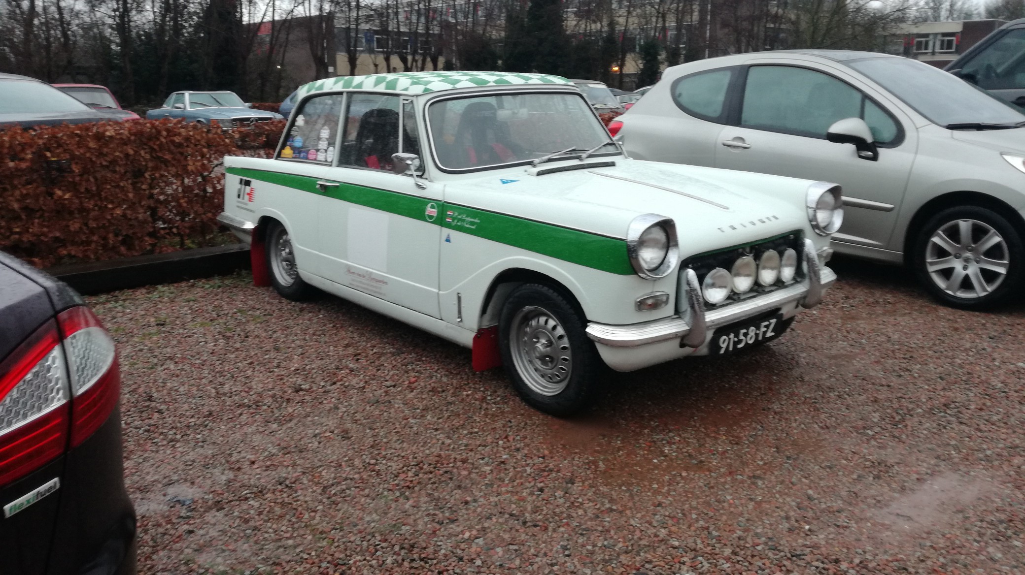

triumph triumph en healy:
Herald:

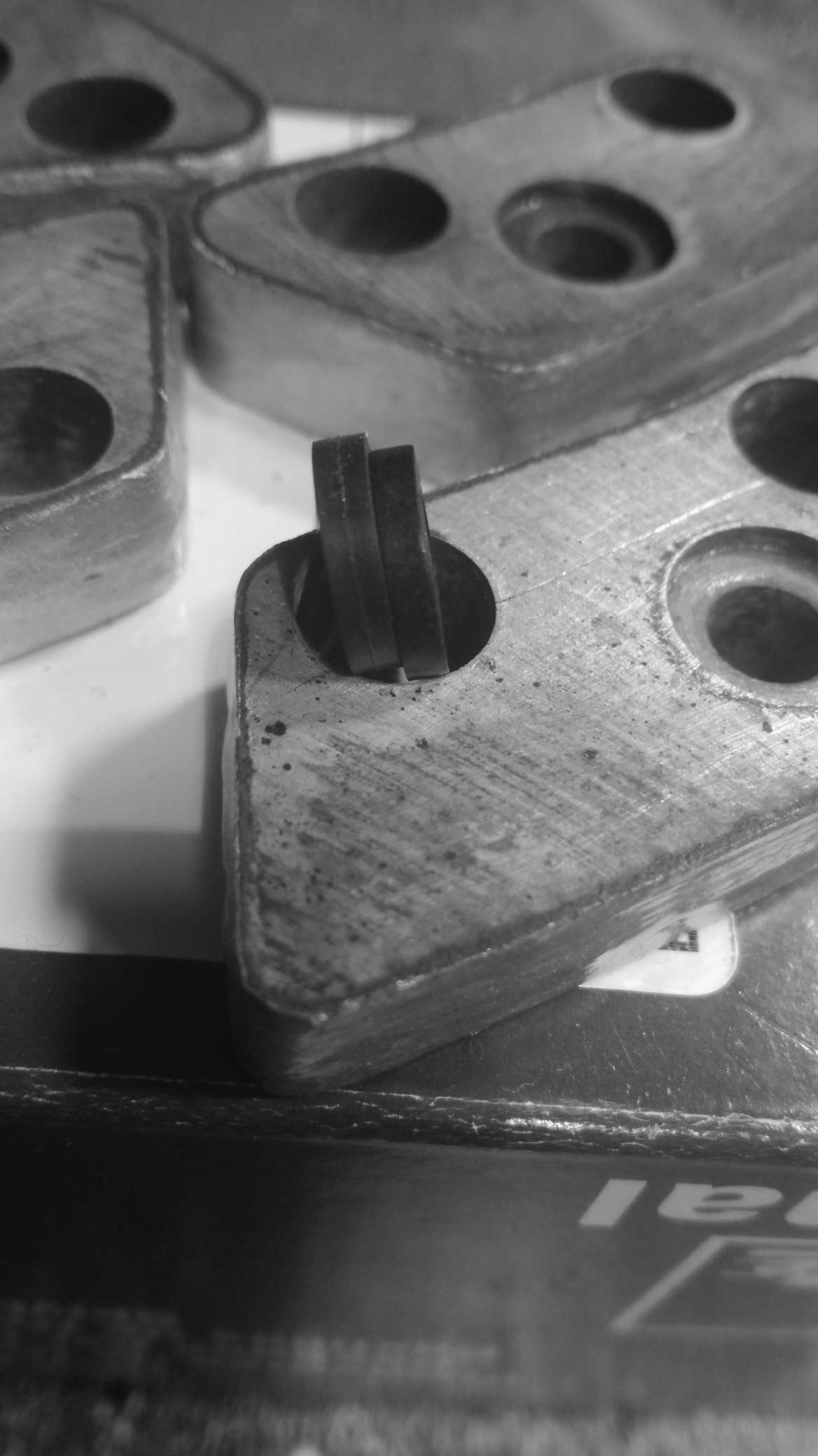

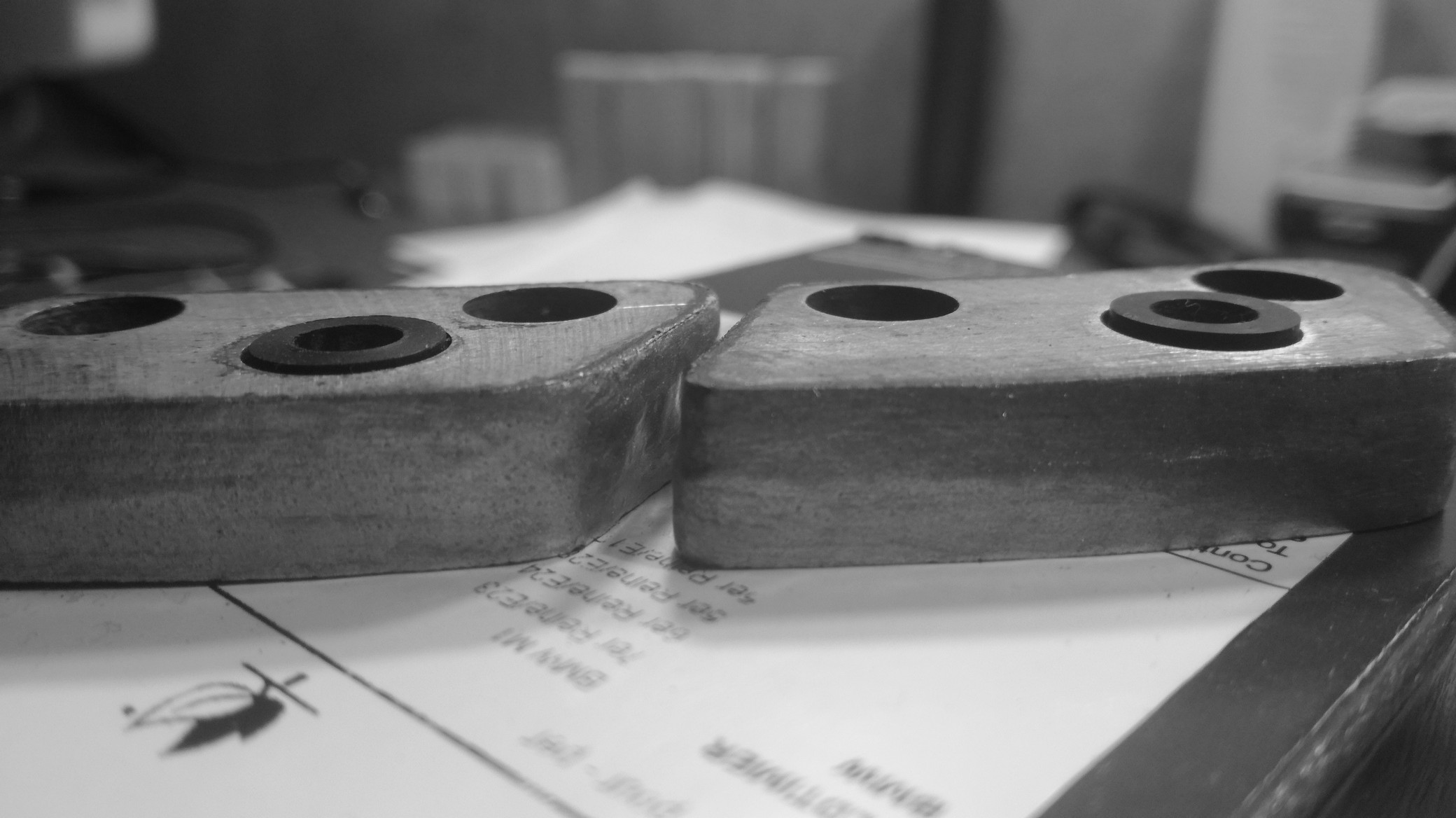

Maar goed dat ik nieuwe seals heb, want als je ze naast de oude seals legt zie je duidelijk verschil in dikte:
links is nieuw, rechts een oude:
hier nogmaals, maar dan rechts de nieuwe seal, wel beide nog ruim dikker dan de verdieping waar ze in komen te liggen:

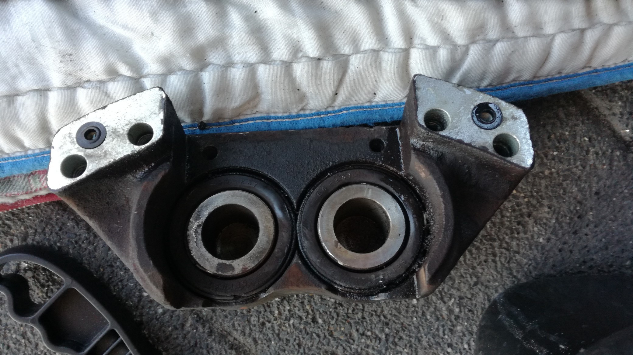

Zo, eindelijk maar eens begonnen aan het vervangen van de remblokken en meteen upgraden naar geventileerde schijven. De benodigde spulletjes lagen al een tijdje te wachten:
ATE schijven, ATE blokjes, ATE montageset, opvulplaatjes om de klauwen geschikt te maken voor de dikkere schijven met bijbehorende langere M9 bouten en rubber afsluitringetjes, en natuurlijk ATE DOT4 remvloeistof.
Het idee is de bestaande remklauwen te hergebruiken, deze heb ik in 2005 als "nieuw" gereviseerde ATE klauwen geplaatst, samen met toen nieuwe schijven en blokjes. In al die jaren daarna zijn er nooit opnieuw nieuwe blokjes in gekomen, deze klauwen hebben dus 1 set remblokken opgeremd.

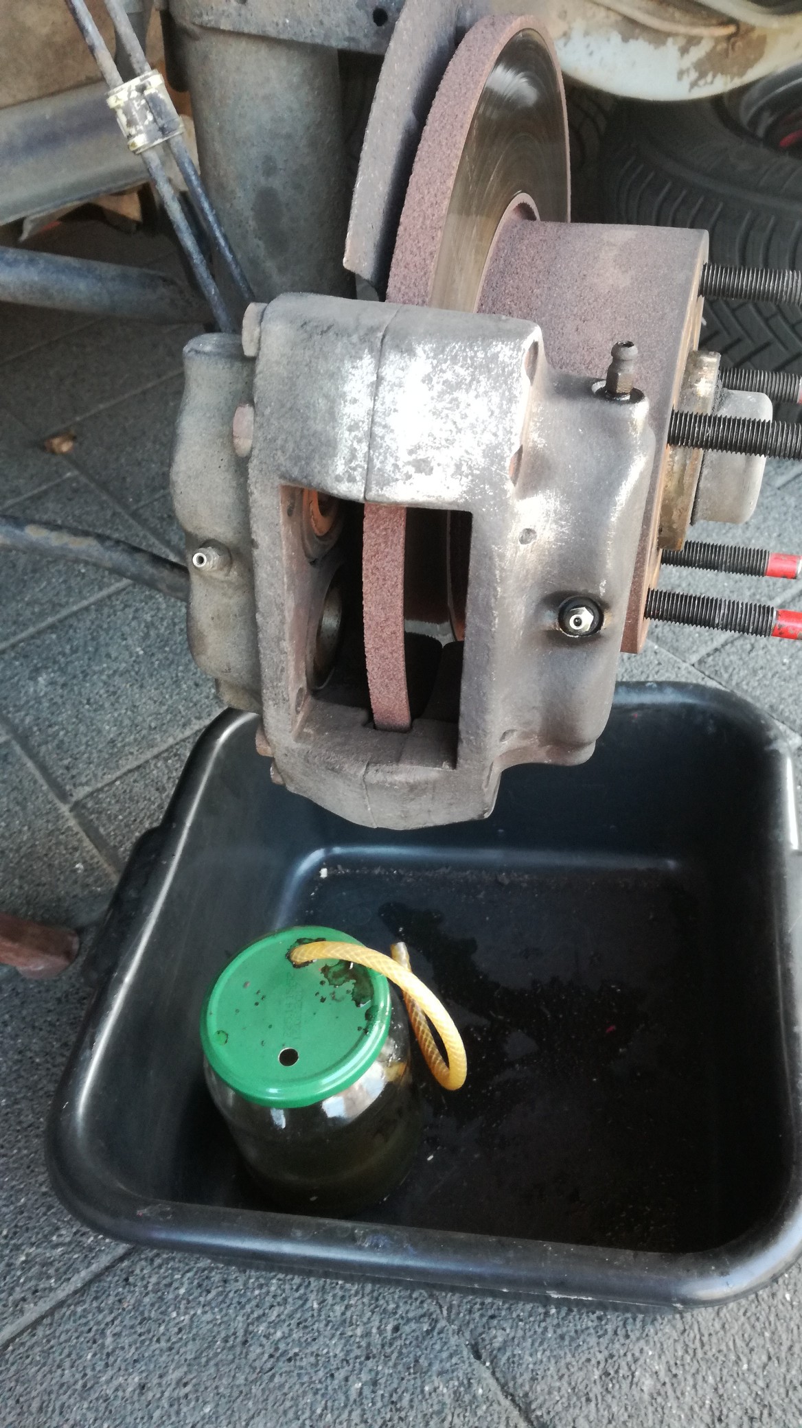

Als eerste de remvloeistof afgetapt, dan doe je op dezelfde manier als remvloeistof verversen, alleen zonder het reservoir bij te vullen. Ik doe dat altijd door het reservoir met een druktankje op druk te zetten, een 1/2 bar is voldoende. Alle ontluchtnippels gaan zonder enig tegestribbelen los, wat ook altijd fijn is.
Daarna de remzuigers terug duwen en de oude blokjes eruit nemen, de oude blokjes hadden toch nog best wel wat voeringmateriaal, maar het rechter blokje lag wel al tegen de beugel van de montageset, en de linker bijna:
Na het verwijderen van de blokjes valt al op dat één remzuiger verroest is, de anderen niet. Alle remzuigers zijn zonder veel moeite met de hand soepeltjes terug te duwen naar hun beginpositie, dat voelt dus wel goed.
Daarna doe ik wat volgens vele manuals niet mag, de 4 M9 bouten gaan los om de beide klauwhelften van elkaar te kunnen nemen, er moeten immers opvulplaatjes tussen.
De losse helft ziet er veelbelovend uit, na 14 jaar trouwe dienst, echter de vaste helft heeft één verroeste zuiger en onder de stofhoes voelt het niet goed, er zit een gekke bult:
Nadere inspectie leert dat de stofhoes onderaan een klein scheurtje heeft, waarschijnlijk is dat er al ingekomen bij het plaatsen in 2005, ik herinner mij namelijk nog dat de remblokken er toen met heel veel moeite in gingen, aan één kant leek het nauwelijks te passen. Waarschijnlijk heb ik toen schijven geplaatst die niet 100% de juiste maatvoering hadden, iets te ver naar binnen lagen of iets te dik waren. En met het erin frotten van de remblokken heb ik waarschijnlijk een stofhoesje kapot gemaakt.
Nouwja, dan toch de verroeste zuiger er maar uit getrokken voor nadere inspectie, en maar goed ook:
Als deze zuiger weer helemaal in de klauw zit, dan lekt het gegarandeerd, het chroom laagje is er bovenaan op plaatsen helemaal af, niet goed dus.
Dan maar een andere zuiger gezocht uit de remklauwen uit de waddenzee, waar ook de opvulplaatjes en bouten uit komen. Daarin zaten veel slechte zuigers en een paar die mij nog wel bruikbaar lijken. De beste eruit gezocht, samen met een goed stofhoesje en die in de remklauw gedrukt:
Daarna kon de nieuwe schijf op de naaf en meteen maar het remblokje gepast om te zien of het nu ook weer zo krap past, maar nee, gelukkig past het nu iets ruimer, het remblokje schuift zo tussen de klauw en schijf.
Dan verder opbouwen, beide klauwhelften met opvulstukken en nieuwe rubber afdichtringen weer tegen elkaar geschroeft, eerst de M9 bouten aantrekken tot 25Nm en daarna de tweede ronde op 40Nm vast gezet.
Blokken erin, montageset erin, klaar, nu de andere kant nog.
De ander kant leverde gelukkig geen verrassingen meer op, de zuigers waren allemaal roestvrij, en de stofhoezen op het oog allemaal OK.
Dan was het nog een kwestie van het systeem weer vullen met ATE SL dot4 en goed ontluchten.
Meteen het gehele systeem maar ververst, dus ook het stukje naar de koppeling gever en nemer.

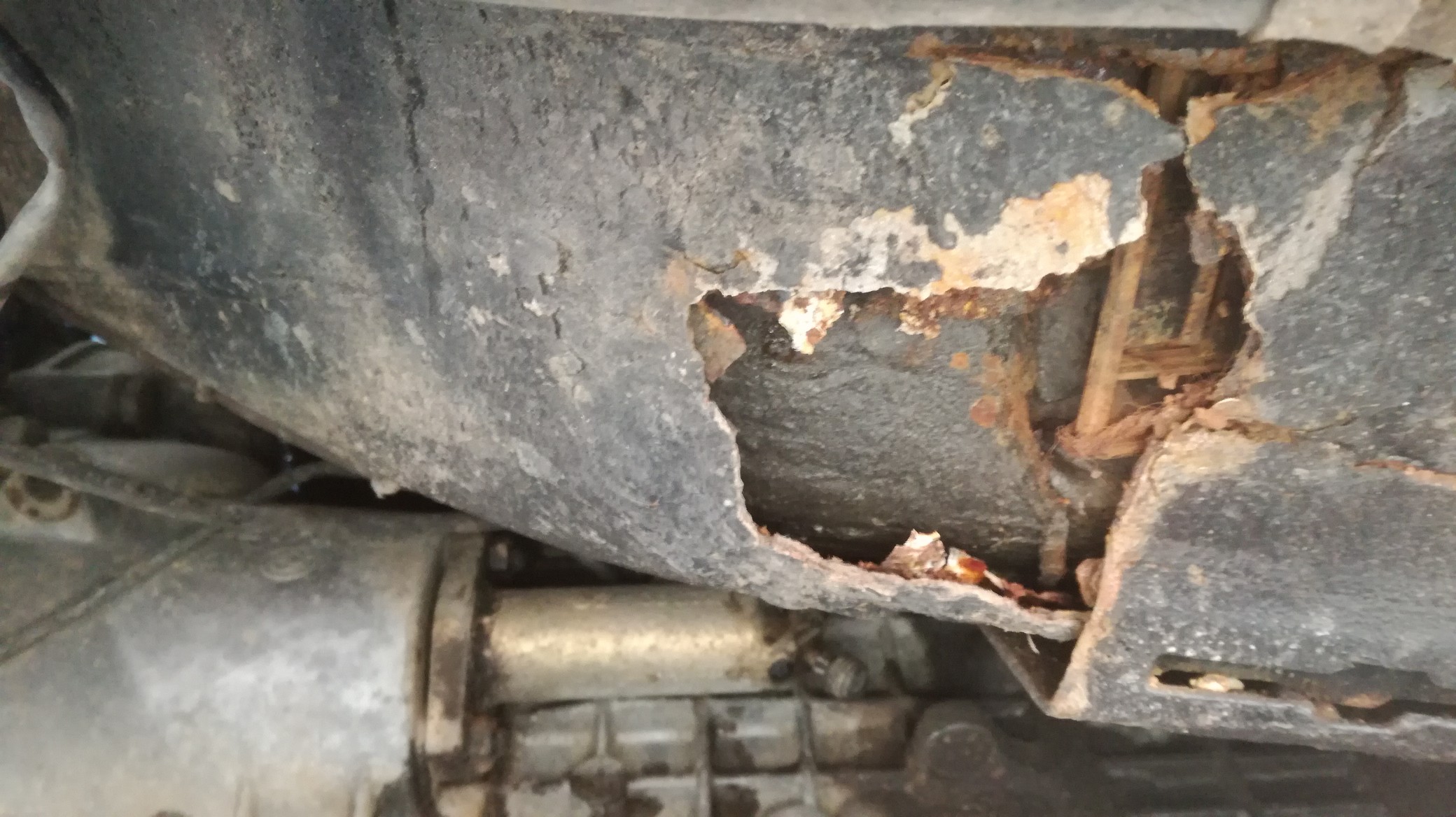

Nah en dan lig je onder de auto en ziet je dit, AAAHHH wat een groot gat:
Ik wist dat er wel wat laswerk aan de linkerkant nodig is in de linker wielkuip/schutbord, maar deze had ik nog niet gezien. Het roestgat zit aan de binnenzijde van de balk, dus tussen balk en tunnel.
