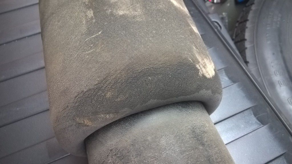

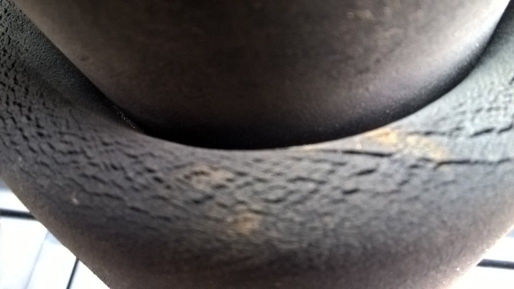

Zo, na 12dkm X5 is het tijd voor een update van dit gebruikers ding.
Ondanks de vaste lasten bevalt hij me dermate goed dat ik er aanvullend (lees: dringend) geld in stop.
Sinds 2 weken had ze op eens last van artritis. Na dik 24 uur stond ze soms linksachter een beetje zielig doorgezakt: jawel, luchtvering lek.
Dit is een veel vaker voorkomend probleem. De balgen zijn na tig jaar en tig km gewoon moe.
Als advies wordt gegeven om ze gelijk maar allebei te vervangen, want ze zijn beide even oud.

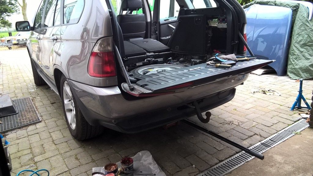

Welnu, 2 balgen gekocht, en samen met de complete remmenzooi die al klaar lag gisteren maar eens een rondje stevig slopen.
Achterkant omhoog, wielen eraf en compressor tijdelijk dood maken(zekering 87, 30amp, er even uit). Helekofferbak leeg halen en de beide luchtleidingen van de bollen afhalen. Heel het systeem is dan leeg.
De balgen zijn dan slap, en de clips die ze borgen liggen er zo naast. In minder dan een uur waren beide balgen er onder vandaan, en zaten de nieuwe eronder.
Onbelast is er weinig aan te zien...:
Maar even inzoomen:
Terug op de wielen, maar de balgen nog leeg (de hoogte sensor moet bediend worden, dus met de wielen los gaat de compressor niet aan)
Oud en afgedaan, de rechterzijde was niet veel beter, maar hield zijn lucht nog binnen.

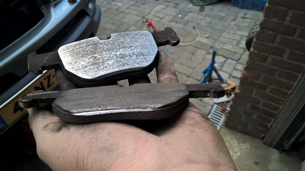

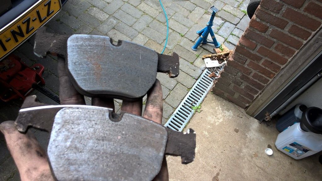

Toen was het tijd voor de remmen.
Alles piepte en kraakte inmiddels (met een trailer erachter gaat het toch allemaal wat harder)
En zie daar: een Jeroentje
De vooras was echt compleet op zeg maar.
Achter ging wel, maar ik had alles nieuw gekocht, dus de X5 staat nu weer rondom klaar, op hoogte met nieuwe schijven, blokken en verse remolie.

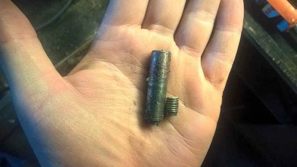

Het ging tijdens de afmontage nog bijna mis:
De geleide pen brak weer eens af. (ik heb dat nu al 3x mee gemaakt, en nee: ik zet ze niet met lucht vast of zo.
Gelukkig is dit ontwerp blijkbaar al heel lang het zelfde, want deze geleide pennen zijn volkomen identiek aan die van een e23/ e28 uit de jaren 80.
Daar heb ik er wel een paar van liggen.
Ik vermoed dat de levensduur erg wordt beperkt als er geen vet op zit en het een keer goed warm is geweest. Anyway. het restant kon ik gelukkig nog eenvoudig uit de bracket halen, dus dat was maar 5 minuten vertraging.
