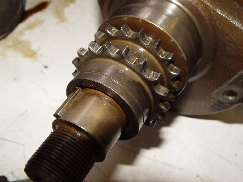

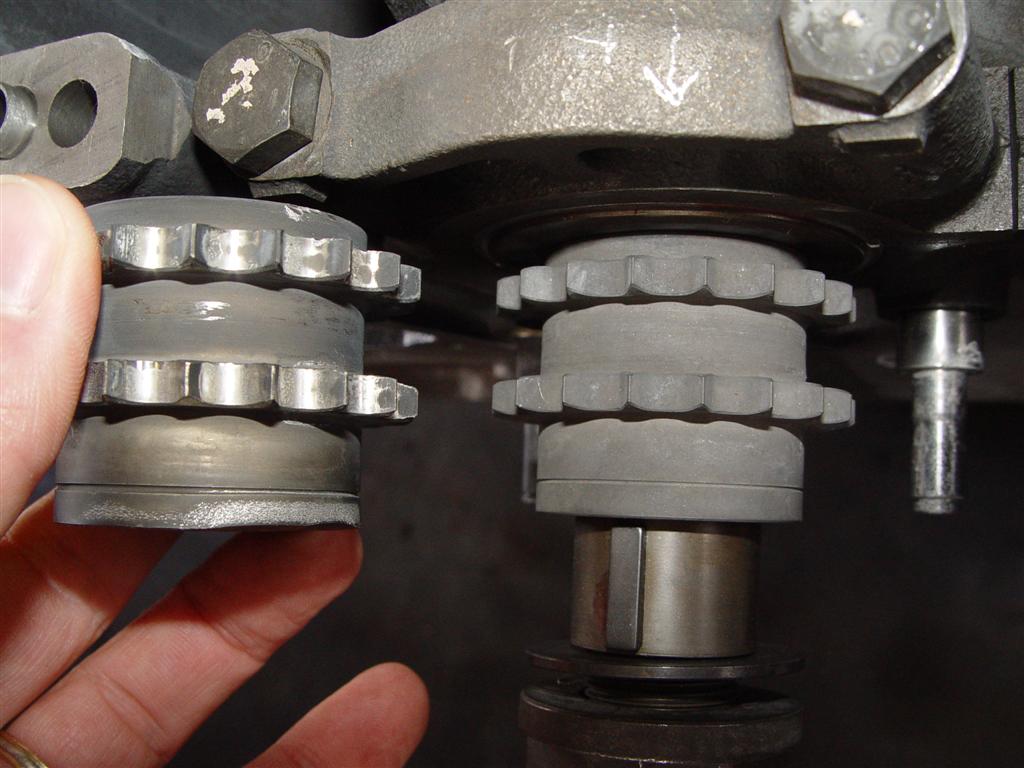

Het is juist de scherpte van de tandwielen die invloed heeft op de ketting; niet de ketting zelf. Dus alleen de ketting vervangen zonder de tandwielen heeft geen zin.

Raymond, dat tandwiel op de krukas kan je zeker enkel monteren als het opgewarmd is in een oven? En hoe demonteer je het oude?
Die M30 blokjes zijn echt wel niet kapot te krijgen.
Dat kan je niet zeggen aangezien de M88/3 een enkele (simplex) ketting heeft. De latere S38 heeft een dubbele (duplex) ketting en die gaat nooit stuk.bmw e12 e21 wrote:Dus de enkele ketting gaat langer mee als een dubbele, raar hé.

Klopt; hoe precies weet ik alleen niet omdat ik de samenbouw aan de motorenspecialist heb overgelaten.bmw e12 e21 wrote:Raymond, dat tandwiel op de krukas kan je zeker enkel monteren als het opgewarmd is in een oven? En hoe demonteer je het oude?

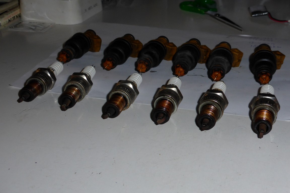

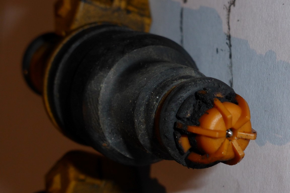

Nadat we vorige week de voorbereidingen hebben getroffen, konden de injectoren er vrij gemakkelijk eruit gehaald worden. Tevens heb ik de bougies uitgebouwd. Deze hebben er net 19809km opzitten, dus het is sowieso tijd om deze te vervangen.
De nozzles van de injectoren zijn een klein beetje vervuild, maar of dat invloed heeft gehad weten we pas als het rapport van Bernd terug is.

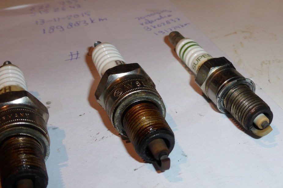

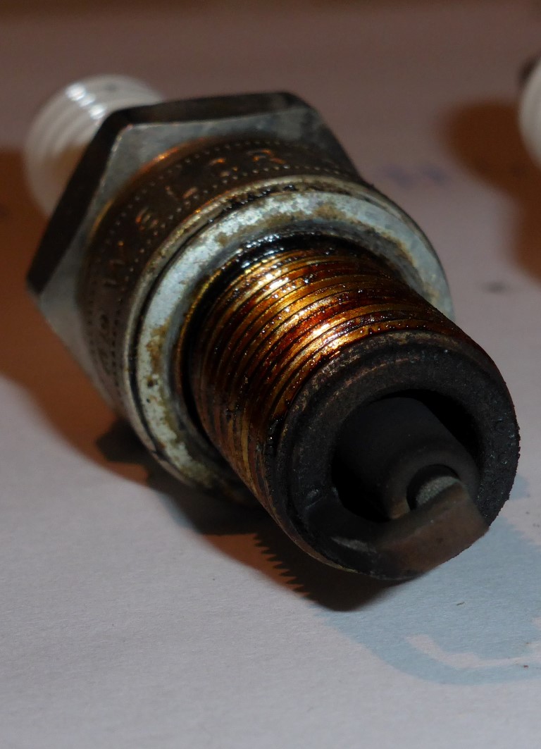

Het bougiebeeld van de W8LCR is op zich best interessant, vooral als je die vergelijkt met de Bosch Y6DC die na iets meer dan 14000km recent uit mijn E34S M5 is gekomen (rechts).
Het eerste wat opvalt is dat de Y6DC mooi schoon is. De electrode en het porselein zijn mooi schoon, enkel de onderste rand van het schroefdraad is zwart, maar dat mag (moet). Ook goed te zien is de kleurovergang op de electrode. Deze markeert het ontstekingstijdstip t.o.v. het TDC en die staat bij een S14/S38/M88 altijd vrij laat. Bij een M30 moet deze meer in het midden staan. Dat is ondanks de overmatige koolstof opbouw goed te zien.
Deze overmatige koolstof opbouw kan een verklaring zijn waarom de 735i altijd moeilijk startte. Dat heeft er altijd wel ingezeten, maar de oorzaak daarvan is nooit helder geworden, ook niet toen de dealer in 2002 bij 170074km een nieuwe cilinderkop monteerde. Ook deze heeft net 19809km achter de kiezen. De koolstof opbouw komt volgens de literatuur in dit geval door een te rijk lopende motor.
We gaan i.i.g. de gesuggereerde oorzaken na. Een aantal items, zoals het luchtfilter en de bougies valt sowieso onder de noemer normaal onderhoud. Bovendien sluiten beide ook aan bij het advies van Blackstone om de luchtfiltrage te controleren. Alhoewel het niet echt logisch klinkt omdat de AFM achter het luchtfilter zit kan dit tot een brandstofoverschot leiden?! Een andere oorzaak zou ook de lambda-sonde kunnen zijn. Die van mijn E34S is hagelvers, maar die van de E32 is nu bijna 28 jaar oud. Als het onderzoek van de injectoren niets uitwijst gaan we deze gewoon vervangen.

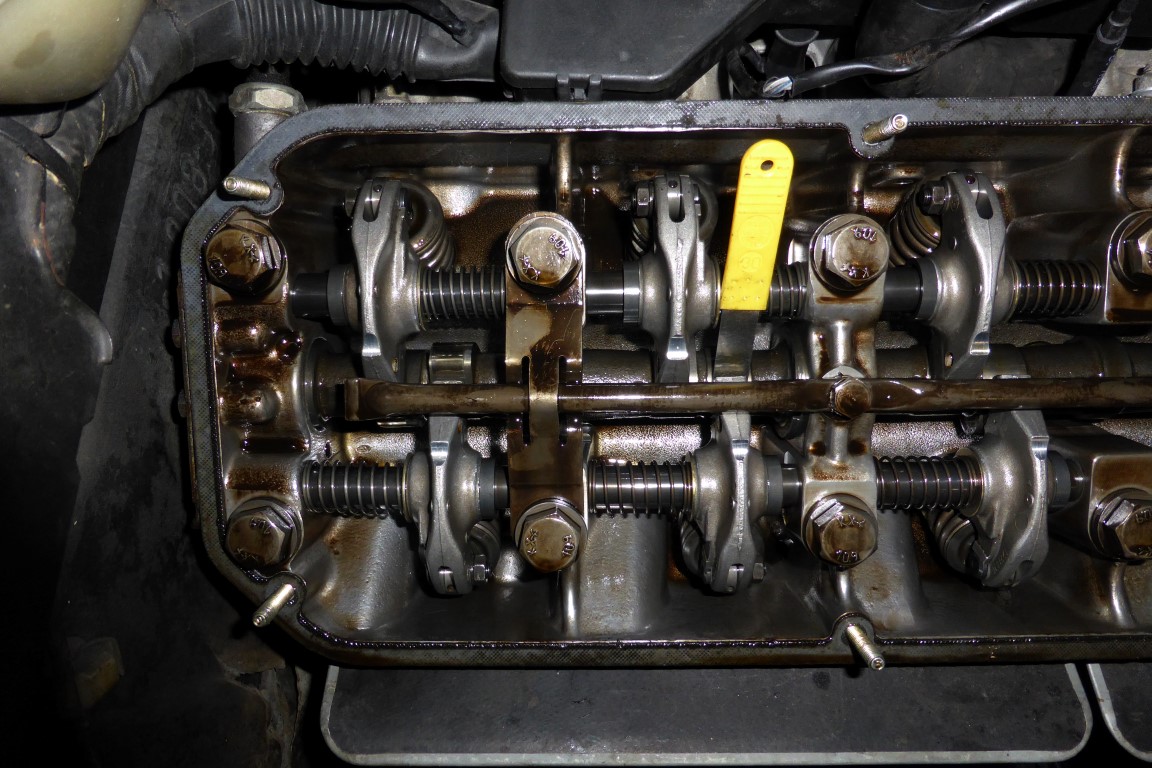

Omdat we toch zover zijn hebben we de klepspeling ook maar gecontroleerd. Voor de S38/M88 heb ik een set van Stahlwille, maar die pas ik voor de M30 niet toe. De reden daarvan is dat ik voor de S38/M88 een complete tooling-set heb die in een aparte gereedschap koffer is opgeborgen. Die houdt ik liever bij elkaar dus de M30 moet het met een setje Wurth’s doen.
De resultaten zijn op zich prima, maar dat is niet vreemd aangezien we de klepspeling voor een paar duizend kilometer terug nog hebben afgesteld. Een drietal klepjes mag ietsje krapper, maar ik denk dat we dat maar even laten voor wat het is.

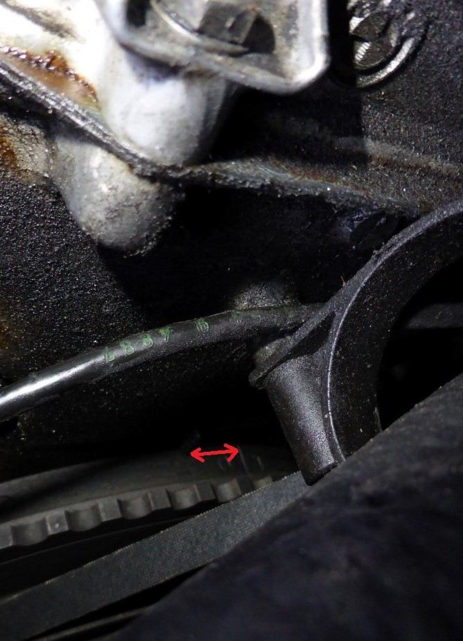

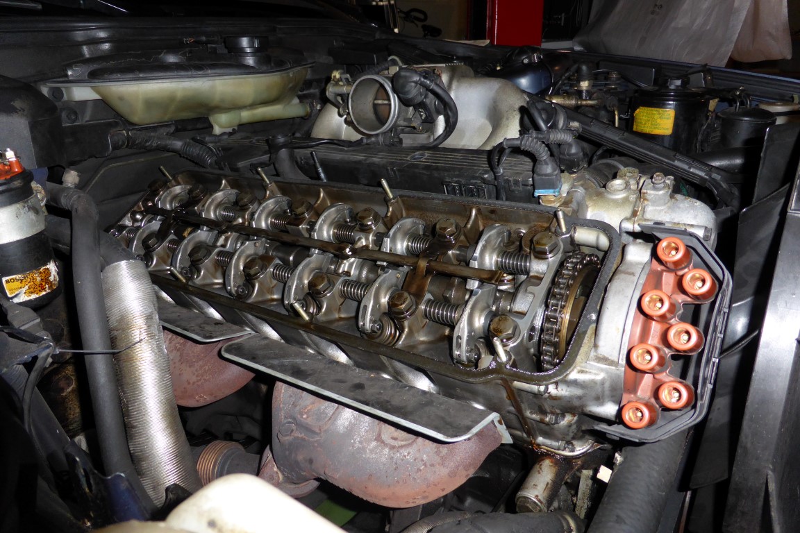

Last but not least hebben we de timing van de distributie nog gecontroleerd. Daarvoor zetten we de nokkenas op TDC. Ja, ik weet dat er een andere markering is, maar die is niet zomaar toegankelijk zonder de flens van de verdelerkap uit te bouwen. Dus in eerste instantie heb ik de beide nokken van cyl #1 symmetrisch gezet. Dan springt een andere markering in het oog die we met de uitsparing uitlijnen (zie rode pijlen)
Dat stelt ons in staat om de afwijking van de krukas af te lezen. Deze bedraagt circa 1,5cm.
Dit is teveel, dus we gaan dit verder uitzoeken, wat de demontage de montageflens van de verdeler-kap vereist. Dan is ook de echte TDC markering te zien. Mocht deze afwijken dan zetten we de timing weer goed. Ik vermoed dat deze verkeerd is komen te staan….. in 2002 hebben we de cilinderkop laten vervangen omdat deze buiten de toleranties viel, wat alleen maar kan als daarvoor de cilinderkop eerder is afgevlakt. Dat is in 2001 ook gebeurt, maar toen is niet opgevallen dat de cilinderkop eigenlijk buiten specificatie viel, wat de reden van de vervanging in 2002 ook is geweest, maar stel dat de timing toen ook al een tandje verkeerd stond? Het is namelijk niet voor niets dat de oorspronkelijke cilinderkop buiten specificatie viel. Dit is een werkje voor de komende tijd.

Distributie: dat lijkt idd eerder op een tandje verkeerd. Met alle tegenslagen die de E32 reeds op z'n pad heeft gehad zou het me niets verbazen.
Bougies: duidelijk flink te rijk, niet gebruikelijk voor een motor met lambdaregeling, als er geen foutmeldingen zijn is de lambdasonde zelf idd eerste verdachte. Weleens gespeurd naar inlaat lekkages, bijv gewoon pakking inlaatspruitstuk? Evt temp sensoren van inlaatlucht en koelwater zijn ook mogelijke verdachten, maar dat signaleert een correct werkende lambdasonde binnen redelijke grenzen doorgaans wel. Ergo lambdasonde hoofdverdachte.

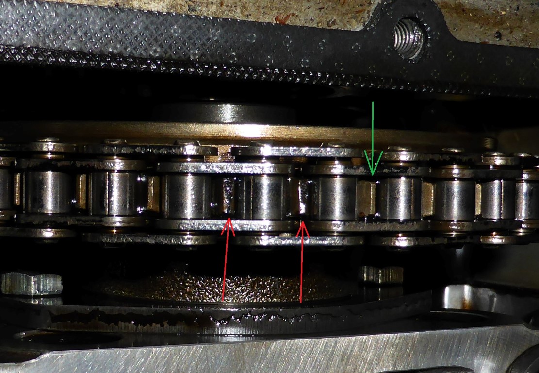

De nota die volgde op het vervangen van de cilinderkop (oktober 2002) vermeldde dat de ketting twee schakeltjes was ingekort. Of deze schade daaruit voort is gekomen valt na al die jaren niet te bewijzen. Wel zou dit het verhoogde gehalte aan chroom, staal en tin dat in het laatste oliesample is gevonden kunnen verklaren. Doet er eigenlijk ook niet toe, de tandjes zijn beschadigd en ik denk dat dit de oorzaak is dat de motor een tandje verkeerd staat. Aangezien we niet het risico willen lopen dat dit nog een keer gebeurt, gaan we het nokkenas tandwiel vervangen.

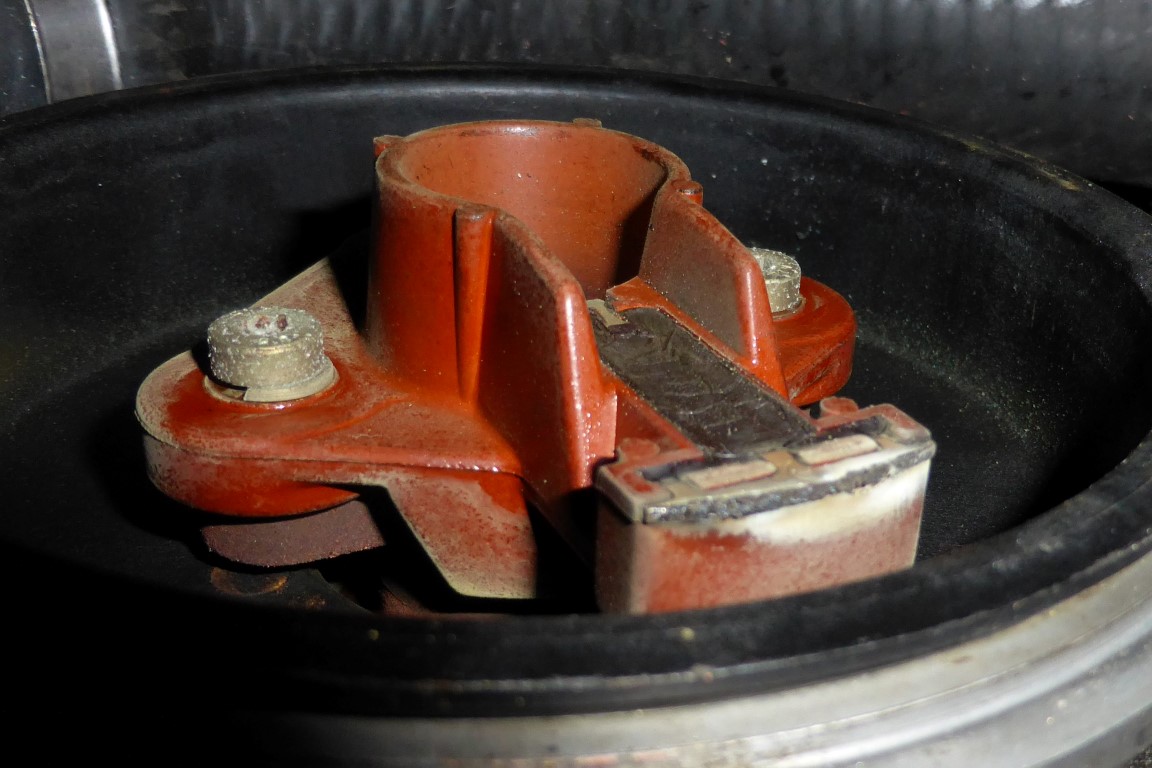

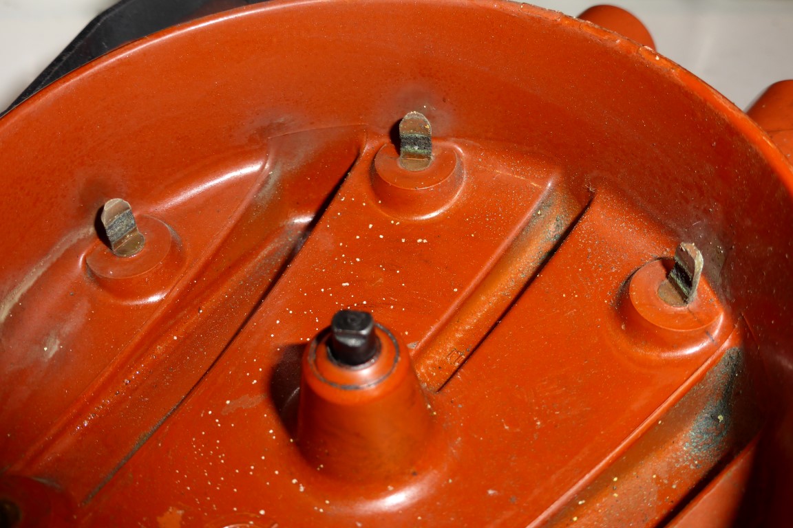

De verdeler-kap en de rotor hebben duidelijk hun langste tijd gehad, dus deze worden vervangen.

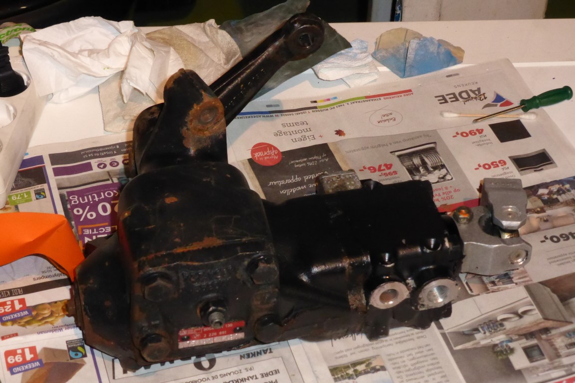

Vorige week heb ik als backup plan een gebruikt stuurhuis voor mijn E34 M5 gekocht bij Jacob. Plan A is om het bestaande stuurhuis door hydroline te laten reviseren, maar als dat niet meer mogelijk is heb ik een plan B nodig. Aangezien mijn E34 M5 geen servotronic heeft en Jacob ze met en zonder servotronic had liggen heb ik er een gekocht zonder servotronic. Echter eerder deze week kreeg ik een telefoontje dat het stuurhuis dat ik had besteld niet meer te vinden was en dat ze die moesten zoeken. Dat kan gebeuren dus heb ik daarin toegestemd. Eergisteren kreeg ik de terugkoppeling dat dat niet ging lukken en boden ze het servotronic stuurhuis aan voor hetzelfde geld. Aangezien ik die eventueel ook in de 735i (met servotronic) kan inbouwen heb ik daarin toegestemd.
Dat heeft Jacob dus netjes opgelost en dat mag ook wel eens gezegd worden!

Echter bij het controleren van de klepspeling controleer ik ook altijd of de distributie nog op tijd staat. Wat is het geval, hij is een tandje versprongen. De oorzaak daarvan is zeer waarschijnlijk dat twee tandjes van het nokkenas tandwiel zijn beschadigd. Ik vermoedt dat dit veroorzaakt is toen Smudde tijdens het vervangen van de cilinderkop in 2002 de ketting met twee schakeltjes heeft ingekort. Anders kan ik de schade aan het nokkenastandiel vlak bij de TDC markering niet verklaren (zie foto).
Nu zit ik met een duivels dilemma. Als ik dit goed wil aanpakken, moet ik de gehele distributie vervangen. Dat gaat mij in mijn vrije tijd circa 2mnd kosten. Dat schuift de werkzaamheden aan de E34S ook een paar maand door en daar zit ik eigenlijk niet op te wachten. Twee van dergelijke grote projecten naast de zes die ik op mijn werk in de lucht te houden heb is teveel. Ik kan een auto project tegelijkertijd uitvoeren.

Ik heb het gevoel dat de schade tijdens de werkzaamheden ontstaan is. Is de schade daarna pas ontstaan -een kans die ik ernstig klein acht- zijn de krachten dusdanig groot geweest dat je je vooral zorgen moeten maken om de ketting, alleen het nokkenastandwiel vervangen is daarom in mijn ogen volstrekt zinloos. Daarnaast hebben we het hier niet over een kostbaar exemplaar uit de stal van M GmbH maar een dertien uit een dozijn M30B35 waar ook nog eens geen enorme prestaties of veel draaiuren van worden verlangd.
Mijn advies: timing op tijd zetten, binnen afzienbare tijd weer een oliesample ter observatie en verder gewoon karren met dat ding. Volgende winter miss nog eens kijken. En dan? Een compleet nieuwe distributie vind ik nogal overboard qua kosten, als er volgend jaar niets zichtbaar en meetbaar gewijzigd is lekker laten zitten.
