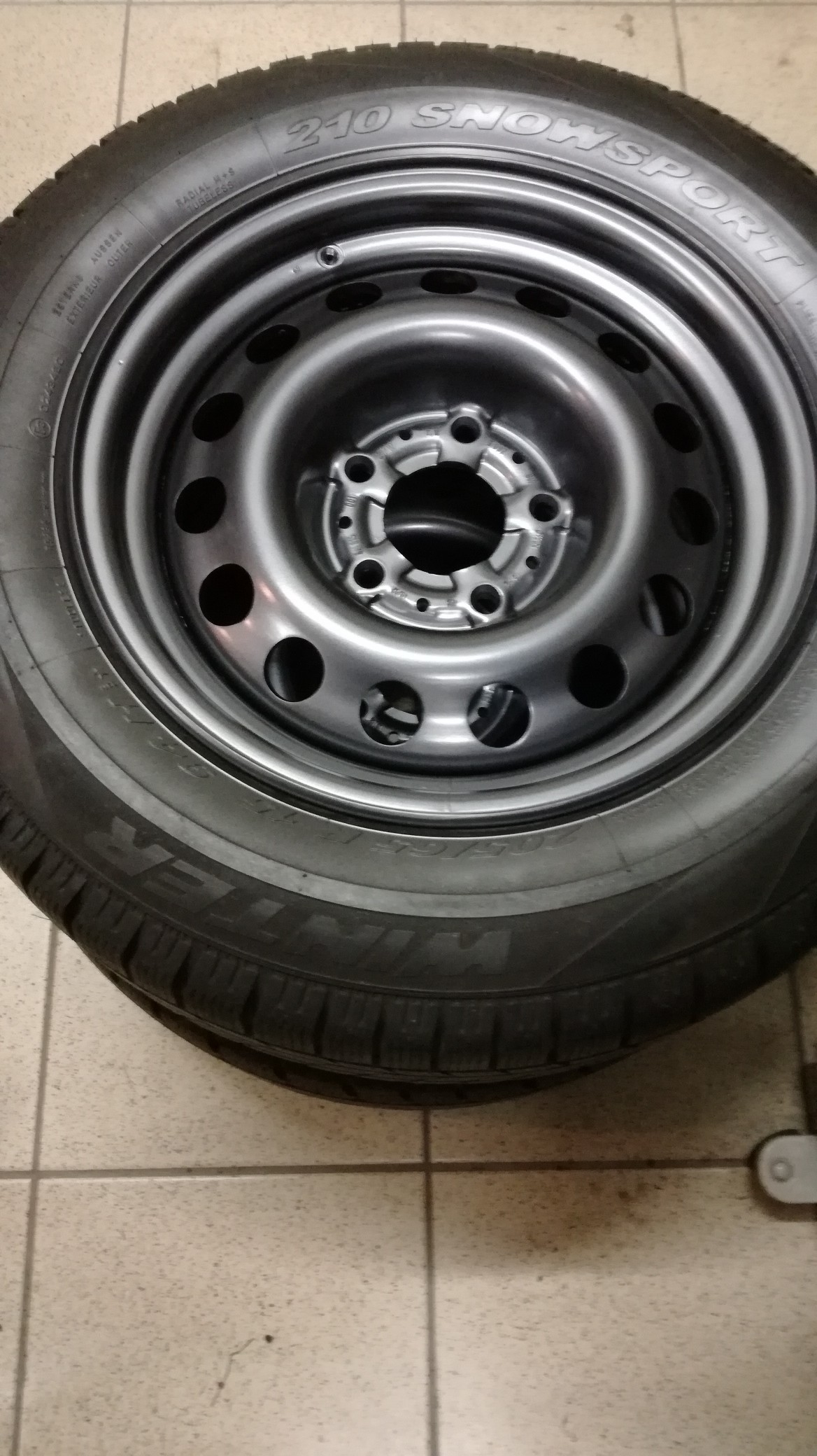

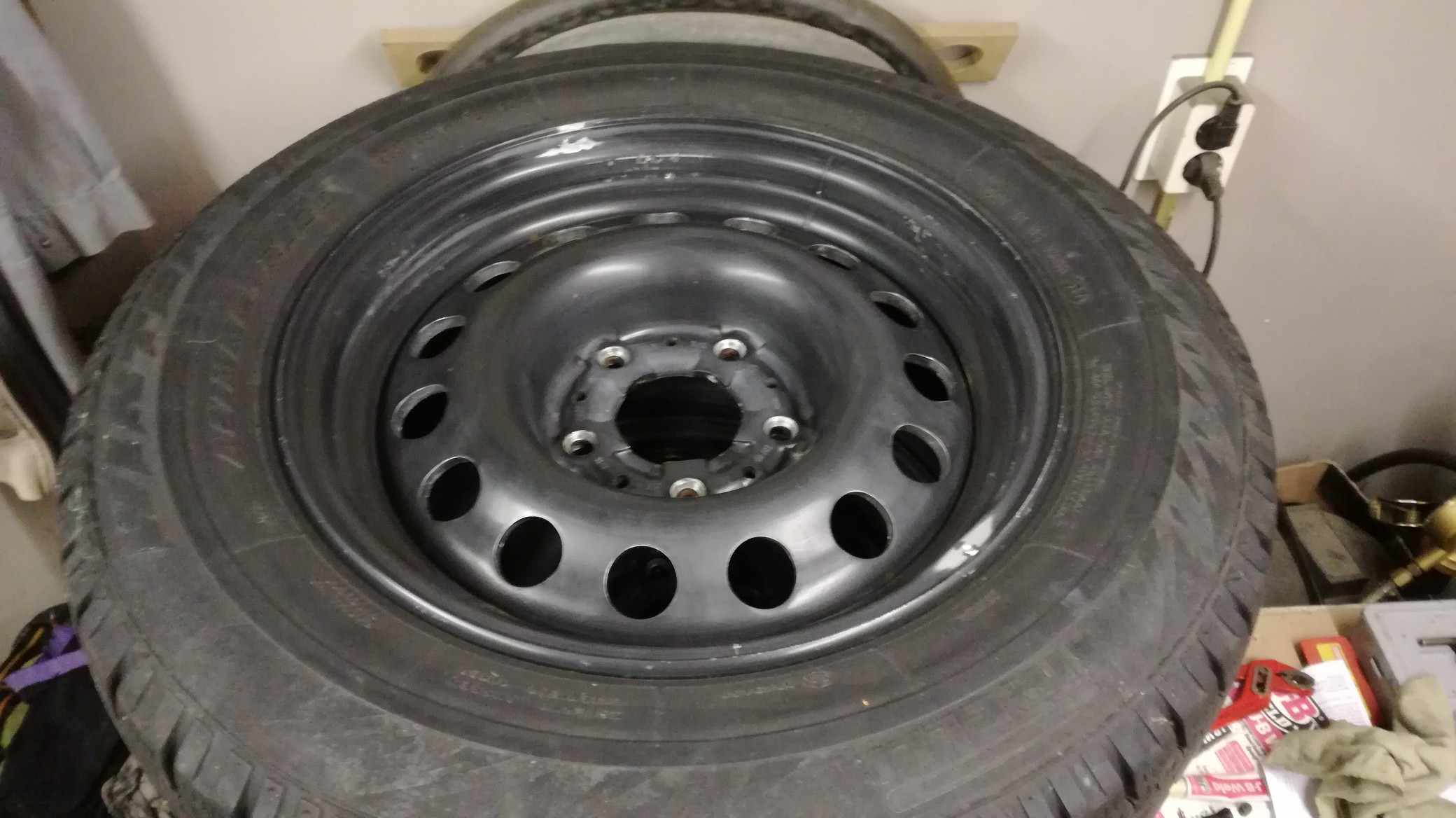

Zoals in het banden topic al besproken is er in 14" echt niet veel meer te krijgen, daarom de set 15" waarop nog oude winterbanden liggen (die inmiddels spekglad zijn) maar eens een opknap beurtje gegeven.
Wel jammer dat de kroonkurken er van af gaan, omdat ze zo "basic" waren zie je ze tegenwoordig bijna niet meer, die van mij kwamen van een E23.
Volgens mij komen de 15" velgen van een E34, het zijn geperste aluminium velgen met de looks van staal waar wieldoppen op horen, past eigenlijk prima bij een rally auto (zonder de doppen).
Ik heb ze een goede schoonmaakbeurt gegeven en daarna met een knikkerbusje in metallic antraciet gespoten, zodat ze toch minder saai zijn dan mat zwart.
Daarna de 15 gaten in elke velg rood gemaakt, om er zo toch iets speciaals van te maken. straks komen er nieuwe bandjes op.

opknap beurtje velgen:
voor:
na:
ben wel benieuwd hoe ze staan....

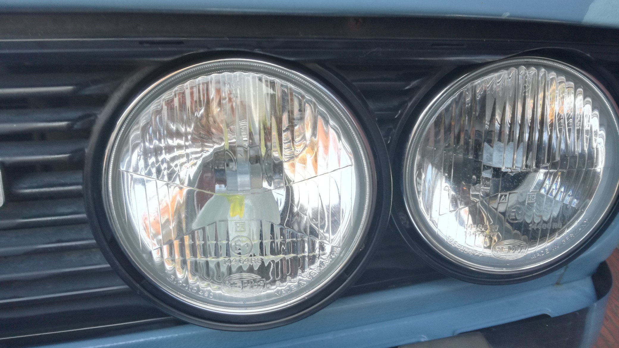

Met de komende avonturen in het duister werd het eens tijd de koplampen van de pastellblauer onder handen te nemen.
2 van de 4 lampen hadden behoorlijke aanslag op het glas aan de binnenzijde, de andere 2 waren iets beter.
De methode die Remy (thanks Remy) hier eens beschreven had met de steradent tablet bracht mij op het idee van een ongeveer gelijke aanpak.
Alleen heb ik het wondermiddel Dasty gebruikt.

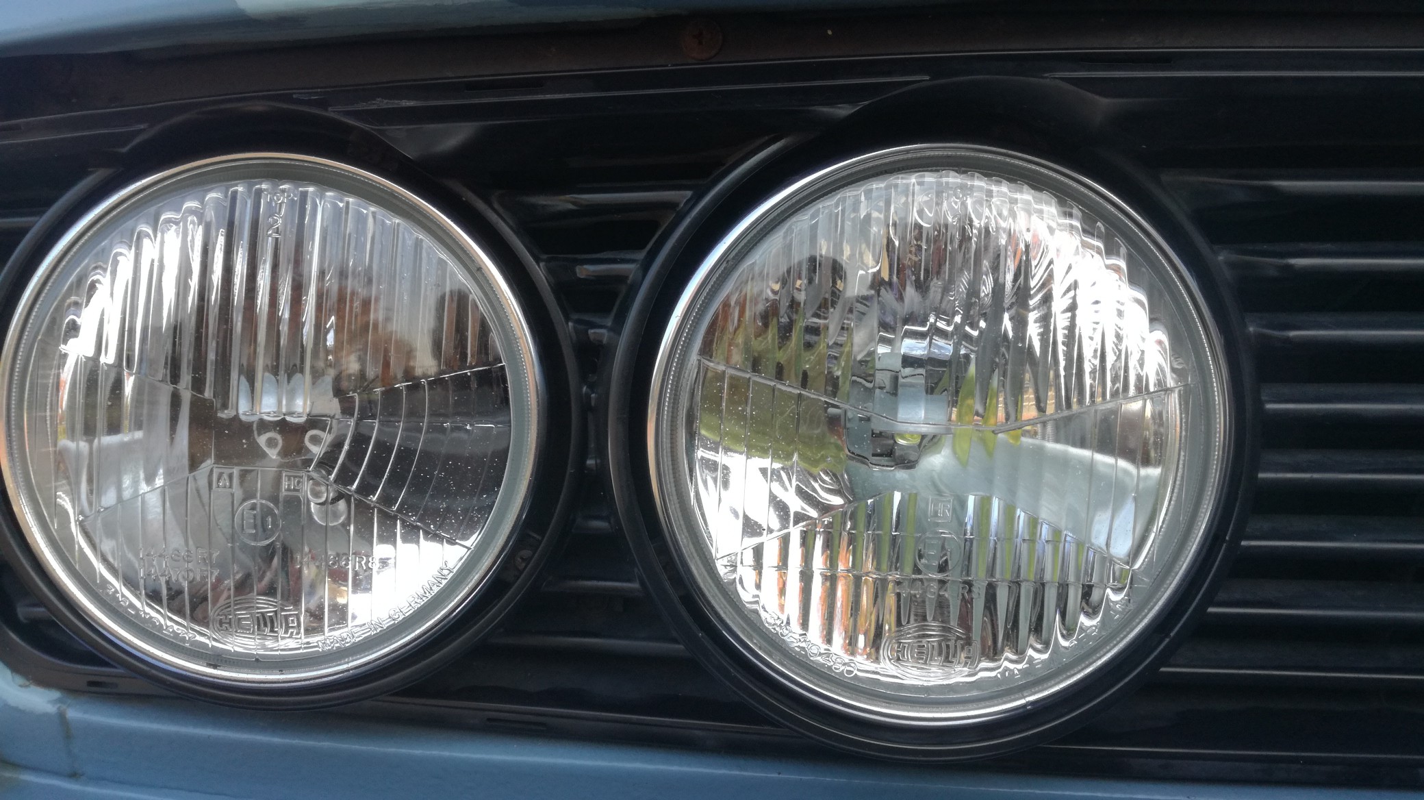

De lampen demonteren ging weer eens alsof ze gisteren gemonteerd waren, de schroefjes die de chromen ringen vast houden kwamen allemaal zonder tegenstribbelen los, en de meeste hadden amper roest, wat dat betreft blijf ik mij verwonderen over de kwaliteit van onderdelen die bmw 40 jaar geleden gebruikte.
De chromen ringen ook maar direct met chroompoets gereinigd en blinken weer als nieuw.
De koplampen eerst gespoeld met een beetje pure dasty, daarna bijgevuld met kraanwater en weer spoelen, daarna een aantal keren nagespoeld met kraanwater.
Dan een beetje antikal met gedemineraliseerd water in de lamp en weer spoelen.
Daarna nog een paar keer naspoelen met gedemineraliseerd water.
Goed uitschudden en dan de lampen 10 minuten in de hetelucht oven op 75 graden drogen.
En dan heb je zo goed als nieuwe koplampen, lens en glas weer helemaal schoon.
Zaakje weer gemonteerd, ziet er goed uit en geeft weer veel licht.

Posts: 3138
deze hadden jullie nog tegoed:
de pitjes in het glas krijg je er uiteraard nooit meer uit, maar verder vind ik dat de lampjes er weer prima uit zien.
Posts: 19250
Fris! Mooi!!
Staat idd mooi! Lekker frissen lampen!
