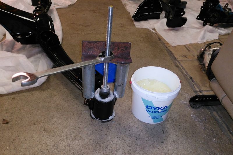

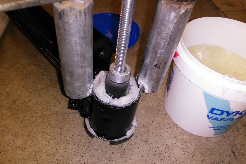

Dan een week later toch weer die achteras. Alle moed verzameld voor de laatste werken daaraan. Moed, een kilo vaseline en vriend Jan… :bag
De vaseline was inderdaad voor de rubbertjes. Eerst de tonrubbers erin:
