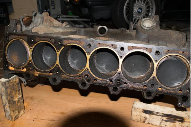

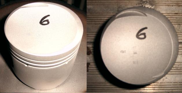

Weet je dat zeker Koos?
De zuigers hebben wel duidelijk de kom in het midden en de afgeschuinde kanten en de inkepingen voor kleppen.
Ik dacht dat de "normale" eta vlakke zuigers had.
Op de foto's van de advert zie ik toch deze, bron "E30.de":
foto advert:

Ja, dat weet ik zeker. Ze hebben dezelfde vorm, maar zijn niet gelijk. De 122pk eta heeft vlakke zuigers en kan met de 731 kop, de super eta, 129pk heeft op b25 gelijkende zuigers, en passen met een 885 kop.
Zie ook mijn write up in het engelse deel, top tech topics.
Posts: 4609
Klopt helemaal .. mijn groene e30 2.7 was een S eta met de zuigers die lijken op die van een b25 en met de 885 kop
De motor die wordt verkocht is dus enkel bruikbaar met de 885 kop en niet met een 200 of 731.
27 6k b is wel de motorcode van een S eta
