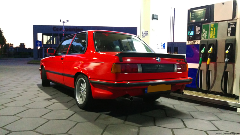

Zo, de 740i is de deur uit dus kan ik weer verder kijken naar wat anders leuks. In de tussentijd moeten we toch rijden, dus de 318i ontdaan van imperiaal en versnellingsbak in de koffer enzo. Kan ik tot ik wat anders gevonden heb in ieder geval scheuren.
Maar maandag was ik ook nog een dagje vrij, dus maar eens gebruik gemaakt van deze kostbare tijd. Na het rijden met de auto van Sven in de Alpen (met een vers gereviseerde sper) wist ik het zeker, voor de Eifel moet hij er onder. Dus maandagavond na de andere klusjes de auto op bokken gezet en begonnen met sleutelen:
Maar goed, het is best lastig om op je rug in je eentje een differentieel te vervangen dus de tijd vloog voorbij. Dinsdag moest er weer gewerkt worden, dus toen de ouwe er naast lag eerst me bed maar eens opgezocht. De dag erna kwam er een gegadigde voor mijn auto, dus ook die avond kon ik weer afschrijven. Dus vanavond maar verder gegaan, sper klaargemaakt op de werkbank en daarna onder de auto geschroefd. Wederom een leuk klusje voor iemand alleen, maar ook dat hebben we weer gered.
Dus na het afbouwen, olie erin gemikt voor inlopen en daarna richting een parkeerplaats gerold en begonnen met de break in cyclus. Eerst 20 achtjes, daarna 20 rondjes linksom en 20 rechtsom. Dat moet allemaal stationair dus je bent even bezig en je gestel raakt wat in de war. Daarna rustig een stukje rond gereden om ze de eerste kilometers erop te zetten. Persoonlijk vind ik hem nog wat lawaaierig, maar dat heb ik vaker gehoord en dat zou binnen de eerste 750 kilometer moeten verdwijnen. De eerste 30 staan erop dus morgen en overmorgen ook maar mee naar het werk nemen.
Als de 750 km erop zitten gaat er sper olie in en kunnen we weer knallen! Ohja, voor de oplettende kijker ik heb eindelijk mijn achterspoiler gemonteerd. Zo lang naar uitgekeken en nu weet ik nog niet zeker wat ik er van moet vinden. Zal wel weer een kwestie van wennen zijn.

Lekker bezig! Ondanks dat de rest aan de auto vooral rood is, vind ik die spoiler niet verkeerd staan hoor!

Mooi sperretje. Spoiler is ook nice. Ik ben niet vies van een spoilertje.

Spoiler past wel. Mooi de sper eronder. Goed werk

Mooie upgrades Gerwin .. spoilertje

Eens, mooi laten zitten die spoiler Gerwin!!
