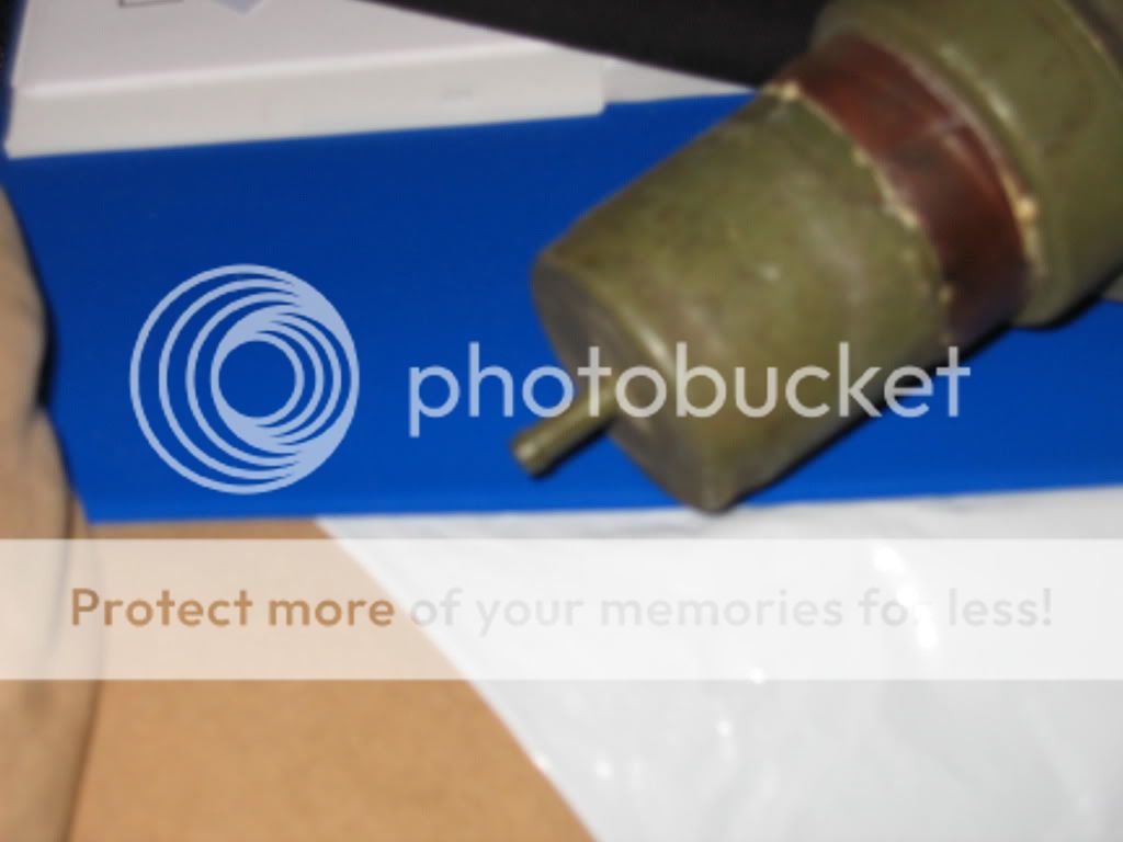

Vraag: Weet iemand waar dat uiteinde op aangesloten moet worden?
Re: 323i 1979 voorstel + restoratie on going
Daar zit een slangetje op wat weer uit komt aan de voorkant bij een y-stukje.
Ik kan wel een foto maken van een complete unit, ligt nog ergens op de plank
Jim
Posts: 93
Joined: Sun Sep 26, 2010 1:48 pm
Post by Jim »
Dat was wel waar ik mee bezig was, ik wou hem aansluiten op een y-stukje net voor de benzinepomp, ik dacht zelf aan een soort mini-retour voor overtollig benzine maar ik was nu toch weer gaan twijfelen.
Al heb je een volledige foto zou wel handig zijn.
Daar moet hij op :thumbsup . lijkt een soort overdruk retour te zijn.
Ik heb ze ook gezien zonder dat slangetje.
Jim
Posts: 93
Post by Jim »
Dat is in ieder geval opgehelderd. Enige ding nu is om een y-stuk te vinden met 2 aansluitingen voor 12mm en 1 aansluiting voor 6mm...
Zat die er niet meer aan dan?
Voila.
Is wel van een type 1 maar je moet nummer 24 hebben. Art. Nr. 16 12 1 118 893
Kost ook wel bijna 24 euro :?
