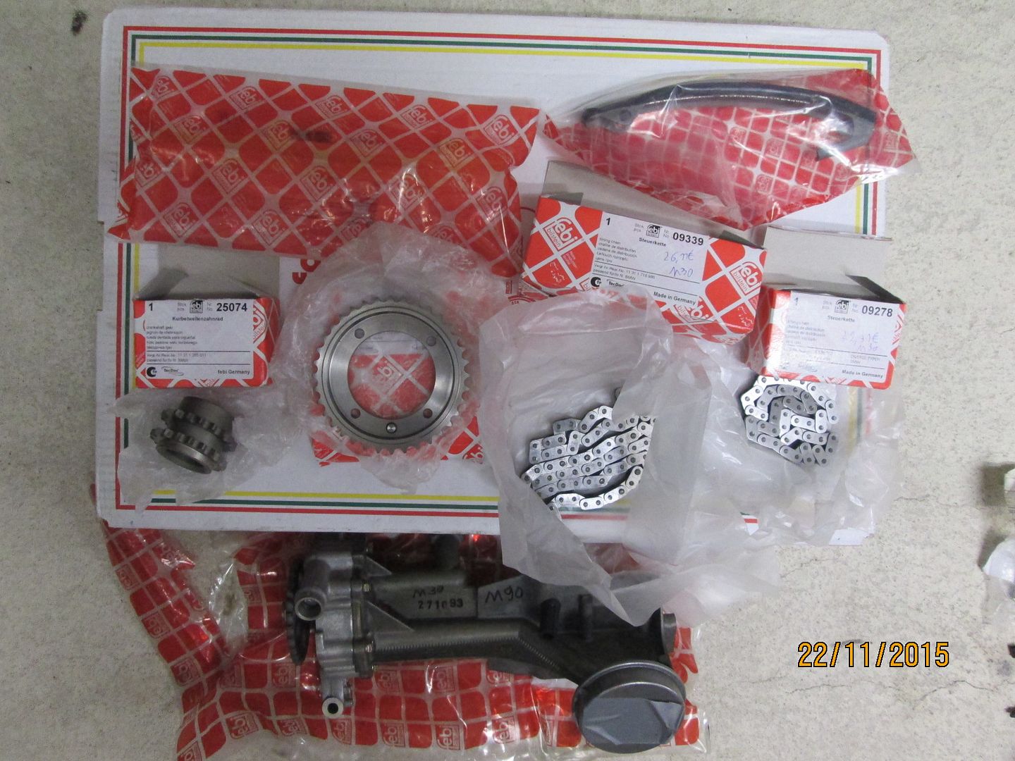

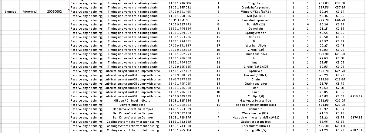

Vanochtend heb ik akkoord gegeven voor een bedrag van circa 377 Euro ex BTW voor alle onderdelen benodigd t.b.v. vervanging van de distributie. Dit is inclusief de korting wat dus zoveel betekent dat de prijzen van BMW t.o.v etkonline circa 30% hoger ligt. Maar dit valt binnen de marge.

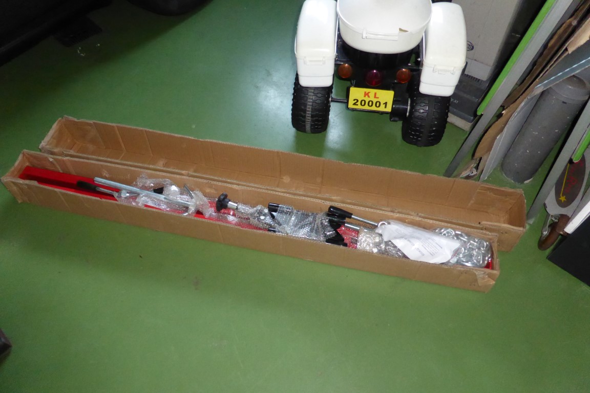

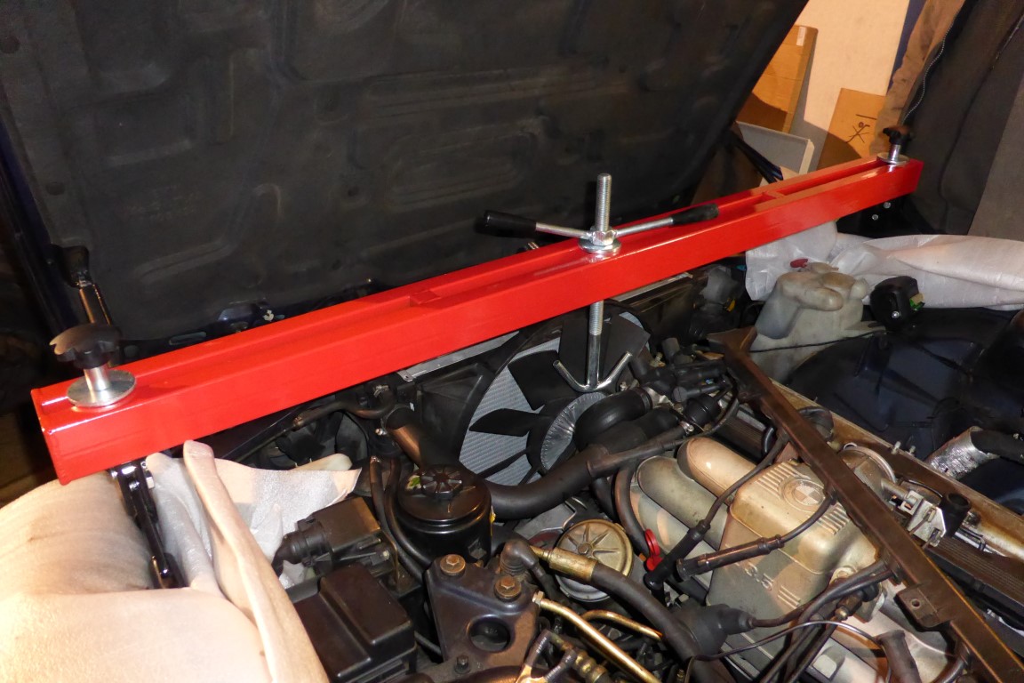

Omdat ik voor het vervangen van de distributie het subframe laat zakken heb ik een motorsteun nodig die ik op het voorscherm kan plaatsen. Deze had ik nog niet, dus heb ik die afgelopen week besteld. Ik ben meteen maar voor het exemplaar gegaan dat 500kg kan dragen.
Ik heb van tevoren gekeken of de maximale breedte binnen de wielbasis van de E32 past. Voor de zekerheid wel even gepast.

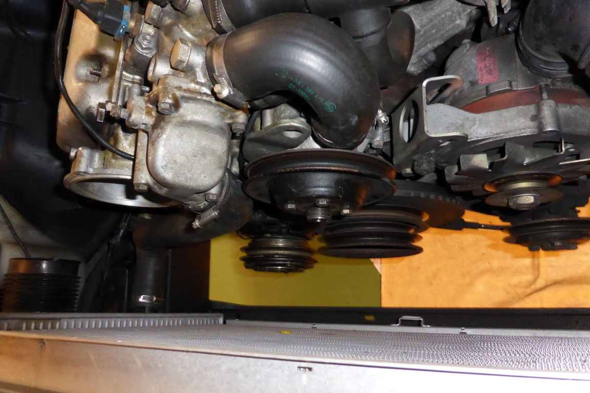

Daarna zijn we begonnen met de voorbereidingen. Allereerst de V-snaren en de visco-fan uit de weg.
En toen was de tijd al weer op, maar het begin is er.

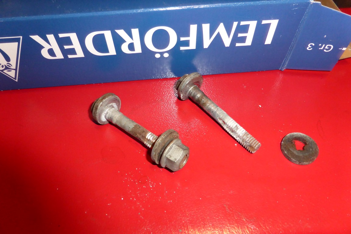

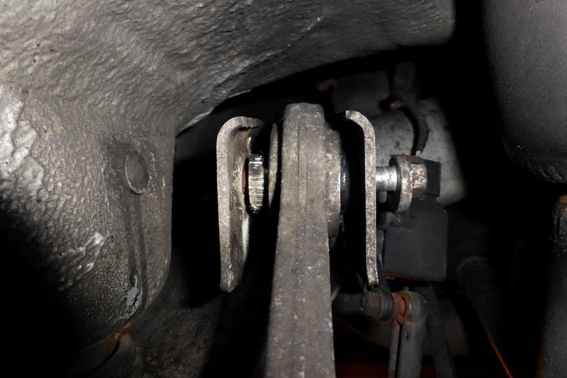

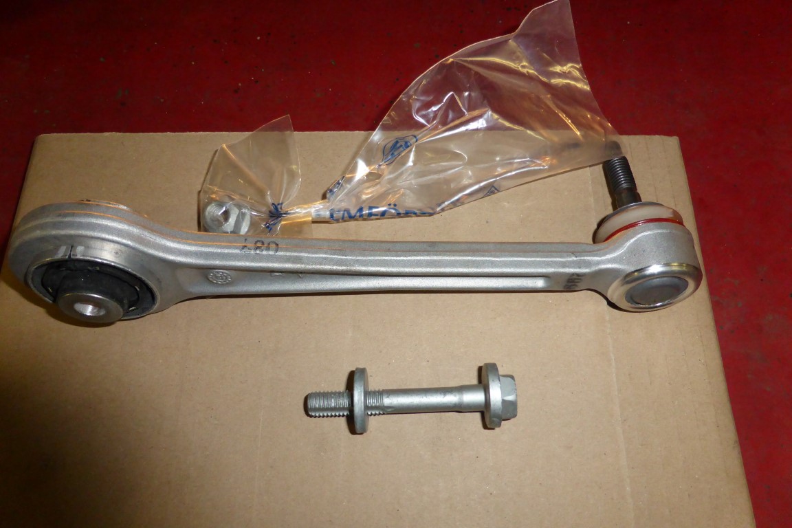

Vandaag heeft mijn garagist nog een ander klusje geklaard, namelijk het vervangen van een defecte draagarm van de E39. Dat was een herhaling van de poging van twee weken geleden toen we ontdekten dat de bout zich helemaal in de bus van de draagarm vast draaide. De geplande tijd was toen niet toereikend ook al omdat ik de excentrische bout daarvoor niet nieuw had liggen .Intussen had ik deze ook voor de andere kant wel nieuw besteld; de Lemforder arm had ik al wat langer liggen
Ik denk dat Arno dit wel een uur of twee gekost heeft, want toen ik er nog bij was vrat de bout zich continu vast. Terug wilde hij wel, maar niet verder. Maar met een aantal keren verwarmen met de acetyleen-brander (op de bus, dus niet het aluminium) en terugdraaien kwam de bout elke keer een klein beetje verder.
De bout aan de andere (rechter) kant is meteen maar mee vervangen (ging wel als het spreekwoordelijke appeltje-eitje). De rechter draagarm was niet nodig omdat deze eind 2013 al was vervangen. Hoe het kan dat de oude bout zo vast zat is een raadsel, wellicht van metallurgische aard; ik weet dat zink en staal niet zo goed samen gaan, maar wellicht is het gewoon oxidatie op de bout waardoor deze vast kwam te zitten….. maakt niet uit, de achterwielophanging is nu weer mooi strak.

Leuke motortakel, Raymond! Dat beschadigd de spatborden niet? Je zet m in de rand?
Mooi dat de e39 weer fris is.
raymondw
Posts: 1472
Post by raymondw »
uwbuurman wrote:Leuke motortakel, Raymond! Dat beschadigt de spatborden niet? Je zet m in de rand?
Deze niet Koos; niet alleen moet deze in de rand. Ook heeft deze bescherm-rubbers die de spatborden beschermen.

Hans Kous heeft idd dezelfde, werkt super!
Posts: 19256

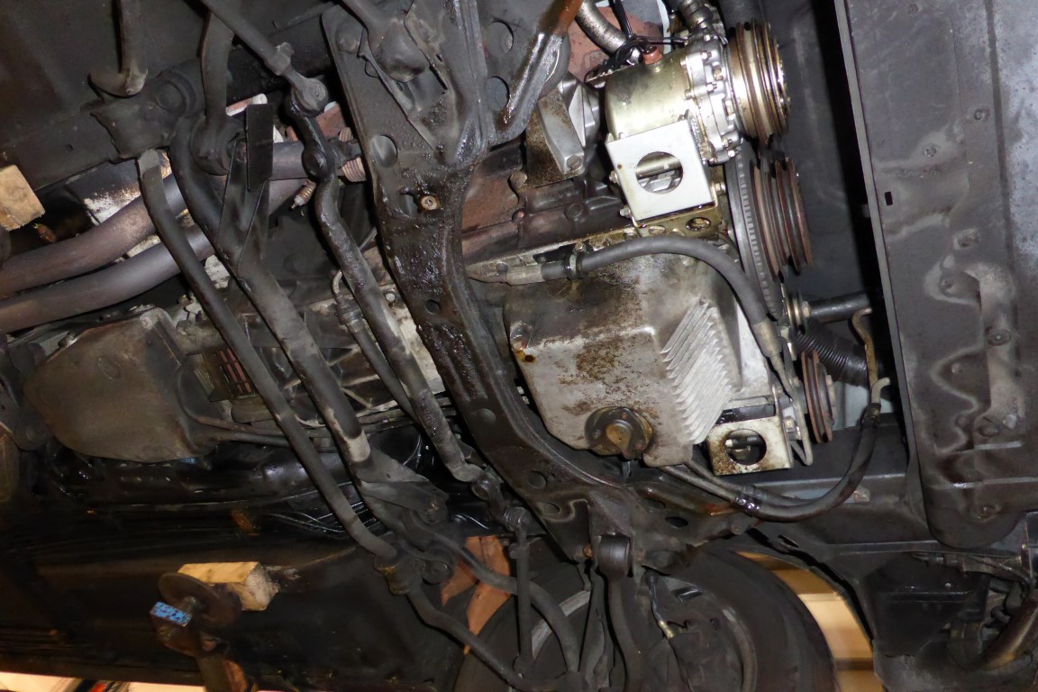

Ok, en even voor mijn beeld, dan hang je m alleen aan de voorzijde op, want achter hangt de bak wel in de baksteen? Of zie ik dat verkeerd? Sorry dat ik hier even op door ga, maar ik heb dezelfde klus voor de boeg, in de kerstvakantie.
raymondw
Posts: 1472
Post by raymondw »
uwbuurman wrote:Ok, en even voor mijn beeld, dan hang je m alleen aan de voorzijde op, want achter hangt de bak wel in de baksteen? Of zie ik dat verkeerd? Sorry dat ik hier even op door ga, maar ik heb dezelfde klus voor de boeg, in de kerstvakantie.
Hoi Koos,
Klopt; de bak moet blijven hangen in de baksteunen om de motortakel te kunnen laten werken. Als het alleen om de karterpan gaat, dan kan je de haak aan de voorzijde van de motor wel gebruiken, maar ik moet ook het distributiedeksel verwijderen! Om te voorkomen dat ik dan in een 'kip-ei' probleem terecht kom ga ik voor dit project de motorsteunen naar het subframe gebruiken.
Note: De motorsteun ga ik pas gebruiken nadat ik de trillingsdemper heb verwijderd. Dat is bij de M30 wat makkelijker dan bij een S38B36, maar voor het losdraaien van de 36mm moer waarmee de trillingsdemper op de krukas vast zit heb ik liever de vaste verbinding van het subframe om de >400Nm tegenaan te kunnen zetten, maar dat leg ik wel verder uit als ik aan dat klusje toe kom.

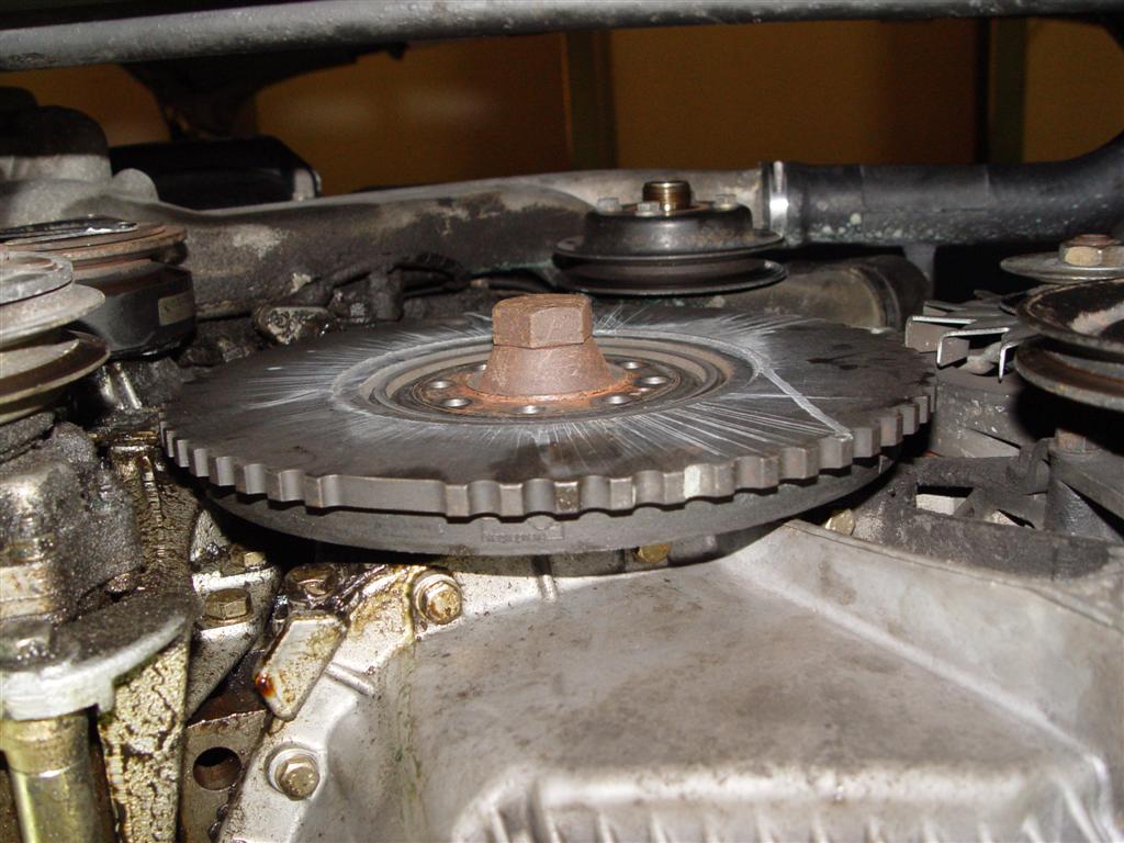

In principe correct, maar de acht M8 boutjes van de poelie gaan bij de M30/90/M88/S38 door de trillingdemper naar de krukasflens. De trillingdemper bij een M30/M90/M88/S38 zit achter de moer of de krukasbout zoals op volgende foto te zien is bij de S38B36 van Robert.

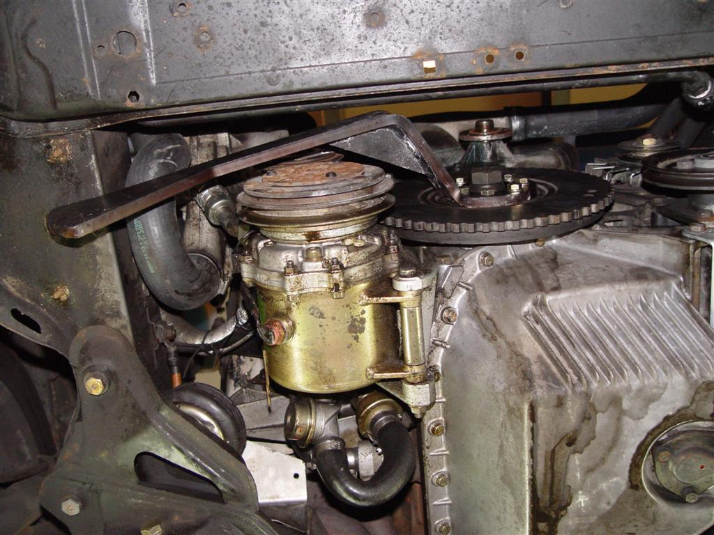

Voor de blokkering gebruiken we een blokkeerhaak om te voorkomen dat de krukas-as resp. bak getordeerd wordt.
Dan kan je zonder zorgen de krukas-moer (M30/M88/M90/S38B35) of krukasbout (S38B36 en S38B38) losdraaien; de blokkeerhaak zorgt ervoor dat de torsiekracht die anders op de krukas en de bak wordt uitgeoefend via de chassisbalk wordt afgeleid. N.B: zeker voor een S38B36 is dit de enigste manier. De 12.9 bout wordt via een hoekverdraaiing vastgezet die overeenkomt met bijna 800Nm, hetgeen twee maal zoveel is als dat de motor levert!! Ik ken mensen die dit met behulp van een pneumatische sleutel proberen, maar dat kost je de krukas!!!
