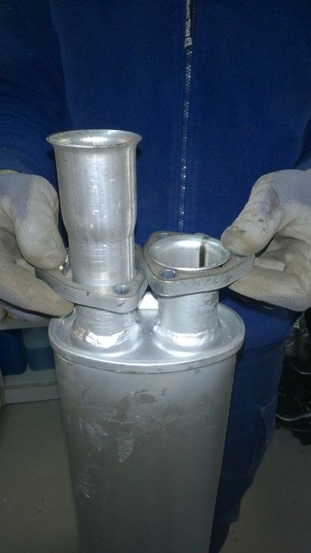

De bestelde uitlaat bracht toch wat pas en meetwerk met zich mee. Zie hier het probleem:
(uiteraard zit de uitlaat uiteindelijk prima onder de e21)

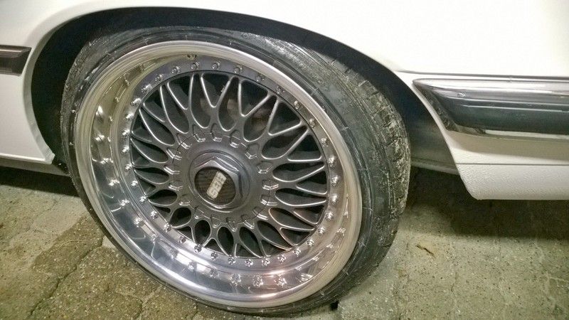

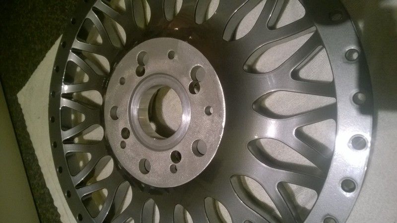

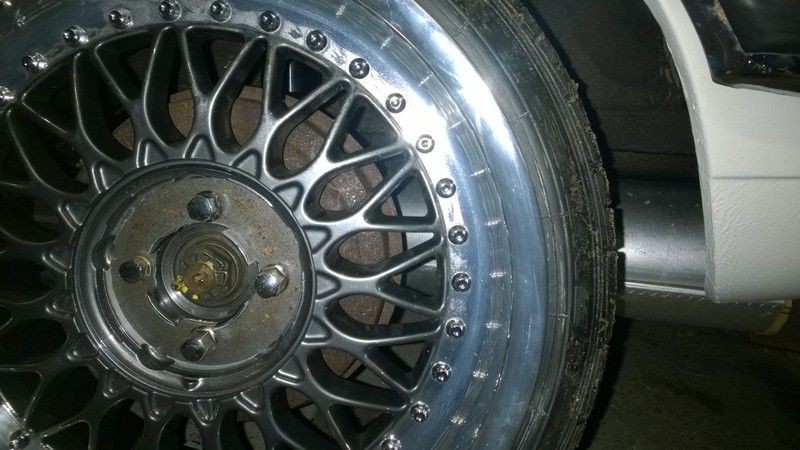

Hier de foto van hoe de velg uiteindelijk aan de fusee vast zit gemonteerd (de stalen ring zit vast in het hart geklemt. de diameters is exact):
En hier hoe de centreerring in een hart past. Deze passen strak met een passingsverschil van 0,05mm op de velg en 0,00??mm op de naaf.

De constructie met je velgen ziet er toch wel degelijk uit, deze harten zien er massief uit, maar inderdaad zonder de centreerringen en de stalen platen zou het niet verantwoord zijn.
Hoe heb je dat met die uitlaat opgelost? kreeg je de flenzen toch nog langs elkaar of is er geweld nodig geweest?

Het probleem met de uitlaat was minder ernstig dan de foto doet vermoeden.
Een powerfile was de oplossing. Van beide flensen een millimetertje afgehaald en de flenzen konden langs elkaar schuiven. Wel hebben we de foto doorgestuurd naar de ebay leverancier. Na uitleg begreep deze de situatie ook en stortte zonder vragen 20,- terug. Een aardig gebaar.

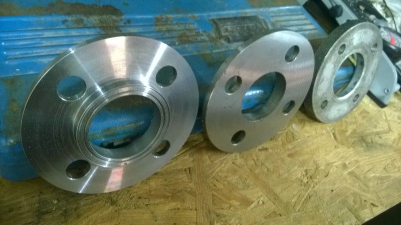

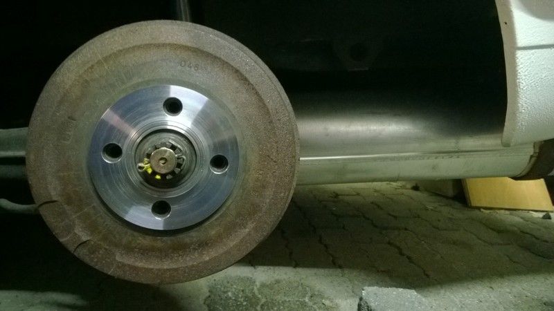

Achteraan hadden we 15mm spacers gemonteerd.
Echter vond ik dat toch net wat te. De auto kon daarmee prima inveren (voor zover de schroefset dat toelaat (erg stug)) maar tov voor heb ik gekozen voor een smallere spacer.
Deze heb ik zelf gedraaid uit een lasflens. De 7mm spacer doet tevens dienst als centreerring.
Zie hier:
Helemaal rechts de vorige spacer en links daarvan de twee vervangende:
Spacer op de as:
Velg gemonteerd:
opgeborgen techniek:
Door de smallere spacers zijn mijn langere wielbouten weer aan de lange kant. Zo blijven we nog even bezig met wat kleine aanpassingen.
Wordt vervolgd.

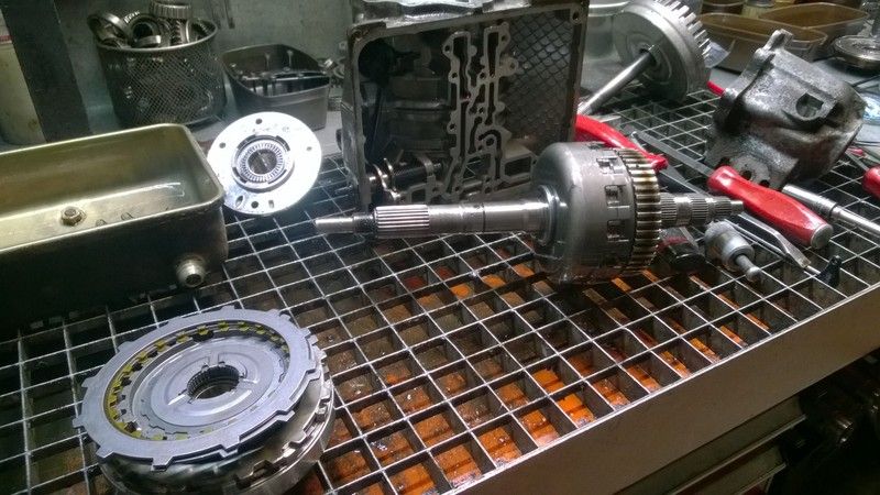

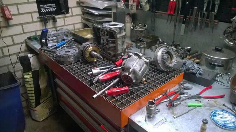

Vorige week hebben we de automaatbak uit elkaar gehaald. Alles is los geweest op het brein zelf na.
Dat was voor mij de eerste keer dat ik zoiets van binnen heb gezien. Uiteraard onder begeleiding van een expert. De eigenaar van GOOGEAR. Dankjewel voor de hulp!
De bak is van binnen en buiten voorzien van nieuwe keerringen en pakkingen. De mechanische delen bleken nog in nieuwstaat. Zelfs de platen.
Nu heb ik de bak weer gemonteerd en na 2 liter olie kan de pijlstok lopend geen druppel olie aan. Volgens de vraagbaak moet er 2,2 Liter in de bak. Lijkt me te weinig maar is dat ook zo?
Graag hoor ik jullie bevindingen als hoe ik de bak zou moeten pijlen. Ik heb het lopend gedaan aangezien mijn vraagbaak er niets over vermeld.
Vanavond kan er een derede liter Castrol dex3 in.

Het euvel met de automaat is verholpen. Idd ca 5L olie gaat erin..
