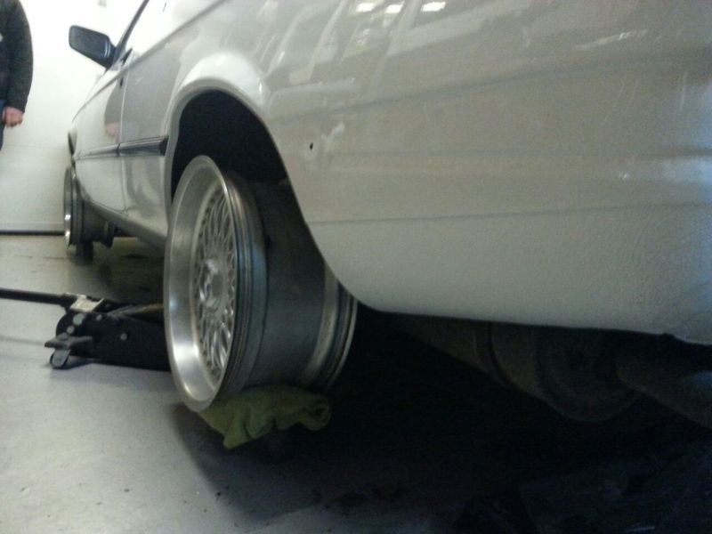

Beste Medeliefhebbers,
Nu mijn 320/6 bijna klaar is ben ik van mening dat deze zakken moet.
Voorlopig komen er aangepaste rc090's op. (adapters in de velg gemaakt)
Het idee is om de e21 zon 10-12cm te laten zakken.
Hebben jullie goede ideeën om de e21 zo laag te krijgen?
Ik verwacht geen perfecte wegligging of comfort. Puur voor de look!
Via jappower.nl werd mij een schroefset van BC aangeboden welke tot 12cm zakken kan incl camberplates vooraan.
Is dit goed en degelijk spul of hebben /weten jullie een verstandigere keuze?
Hartelijk dank!

Hallo,
Ik heb een GAZ schroefset. Comfortabel en laag. Hardheid en hoogte instelbaar. Ben er wel tevreden over.
Op de volgende foto's heb ik nog behoorlijk draad over. Kan nog wel een paar centimeter lager.
Heb je de velgen trouwens omgeboord of ga je werken met adapters? Indien je met adapters werkt, lijkt het me lastig uitkomen met de ET-waarde.
Groeten,
Aldo

Dankjewel,
Ik las dag Gaz wel de oude poten wil hebben? Zitten er daar ook al camberplaten op?
Graag ontvang ik nog n aantal verschillende reacties meer voordat k bestel.
De rc090 is omgeboord en het gat achter het deksel voorzien van een diepere kamer waarin een flens verschuilt ligt. Er blijft dus gelijk. Het past net
Met vriendelijke groet,
Mark

Veerpoten moet je inderdaad opsturen. Camberplaten zitten los bovenop de Veerpoten. Kijk maar even op de site van hardeman motorsport.

Dankjewel,
Helder.
Wat zijn de eventuele alternatieven? BC, intrax, h&r?

Intrax kan het inderdaad ook leveren, destijds een offerte aangevraagd. Maar lag op dat moment buiten mijn budget.

Ik heb ook een schroefzet van GAZ via hardeman gekocht en ben zeer tevreden over de set de auto kan erg laag en de hardheid is goed en makkelijk in te stellen.
De voor poten zijn ongeveer 2weken weg.
Groeten jeremy

Hoe laag de auto kan weet ik niet precies maar as. weekend zal ik eens kijken.
Ik was ongeveer €1050,- met camber platen. Ik heb wel zelf de poten weg gebracht en opgehaald in zeeland.
