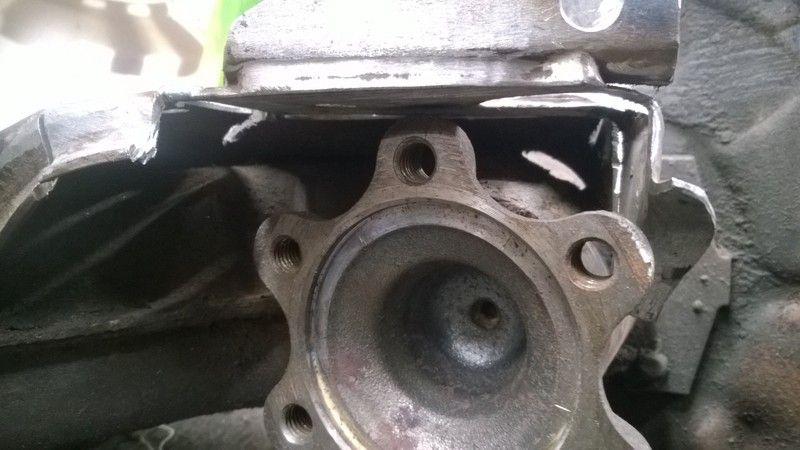

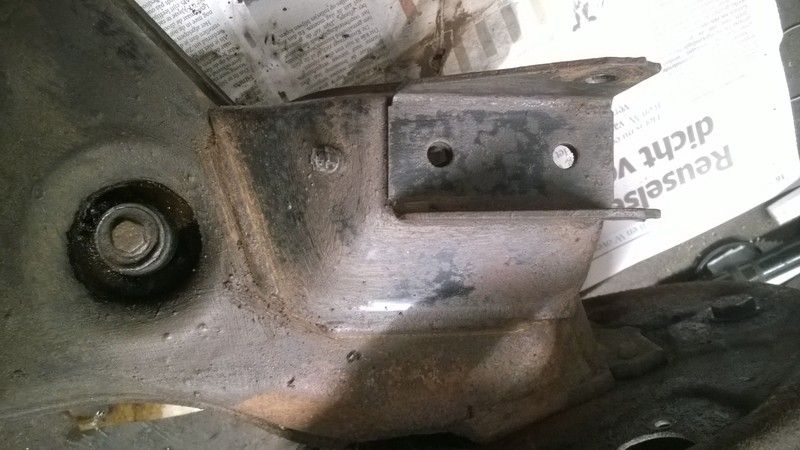

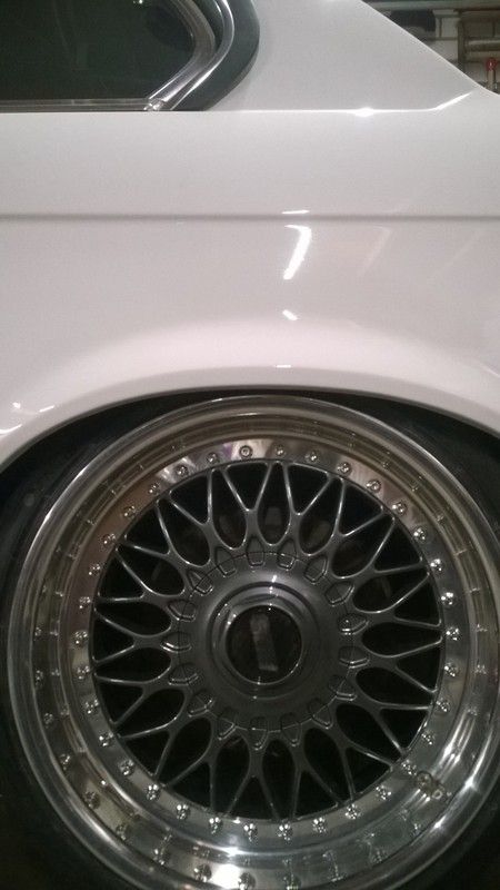

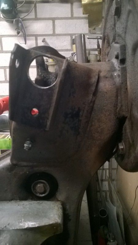

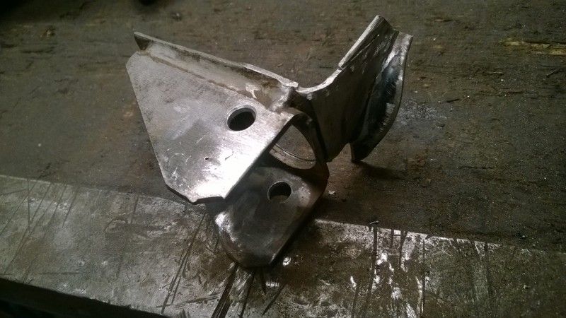

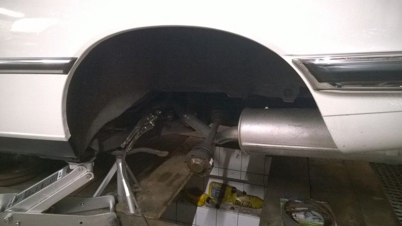

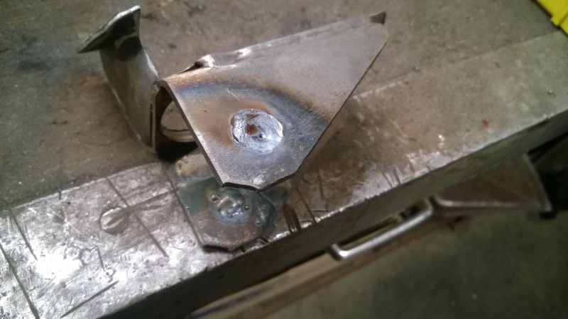

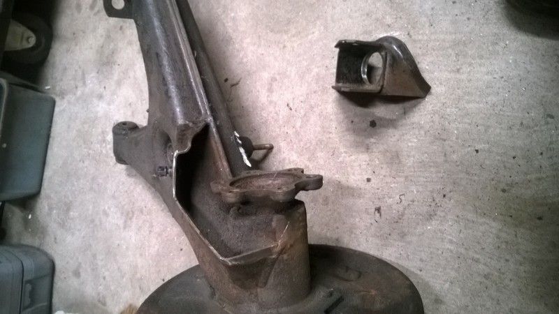

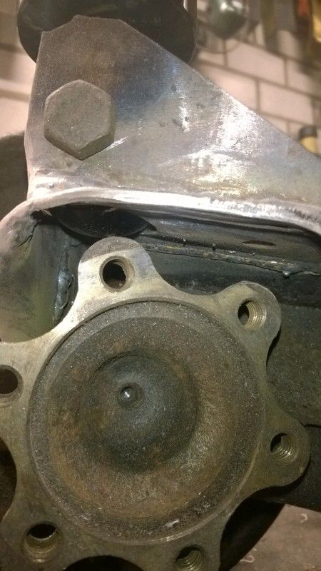

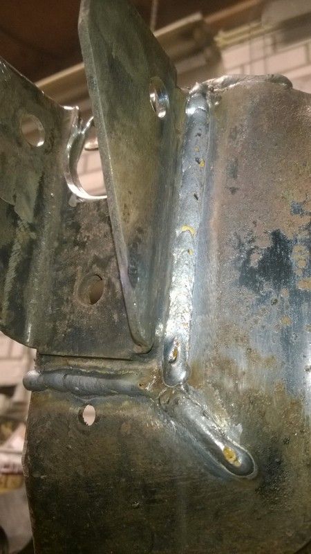

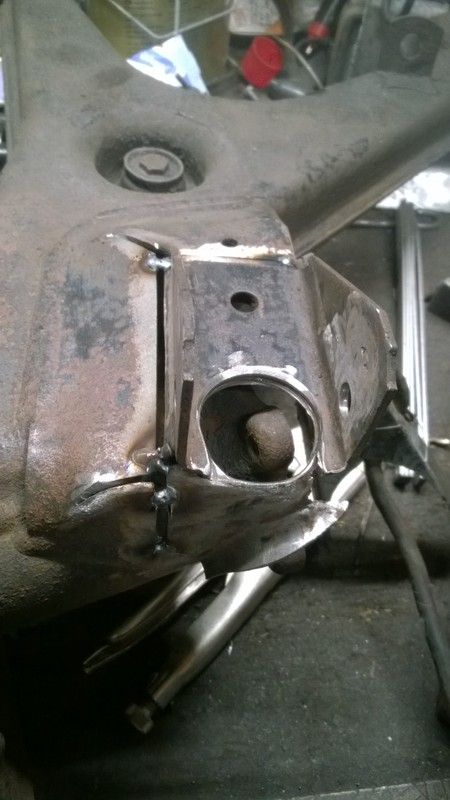

Daarnaast heb ik me vorige week nog eens gebogen over de verlaging. De achterste draagarmen Gedemonteerd en deze aangepast waardoor de e21 achter nog eens ruim 20mm verder kan zakken. Niet ieders smaak maar we hebben nu wel het doel gehaald. De velg ligt gelijk met de wielrand. Voor kan de e21 nog een heel stukje lager maar of dat gewenst is..?

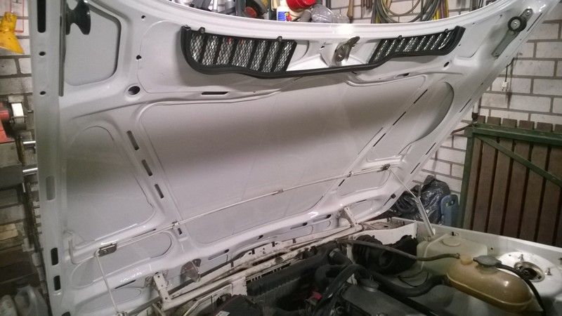

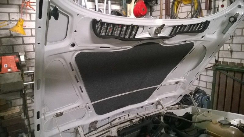

Nice, fris motorkappie ook zo!

Dit is inderdaad " Passie voor zo laag mogelijk "
een flink klusje aan je draagarmen om zo 2 cm te winnen. respect hoor !

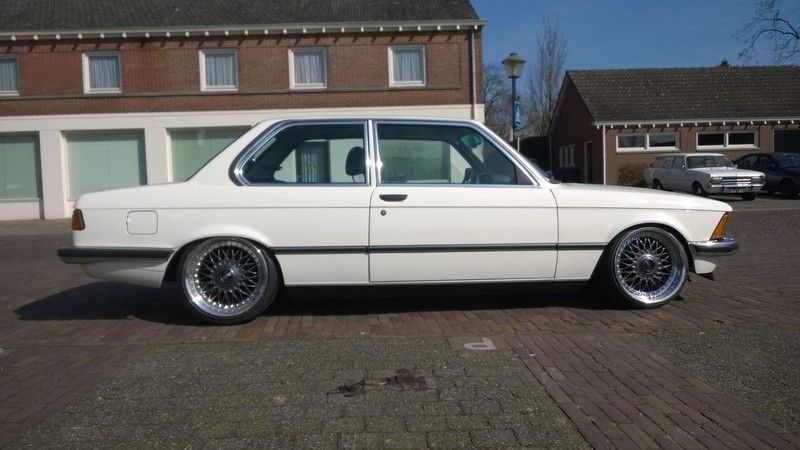

gaaf, nog een overzichtplaatje van de uiteindelijke "stance" please!

Dankjewel,

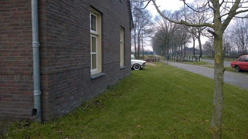

Deze is een paar minuten na de verlaging.. Wellicht vooraan nog iets zakken?
