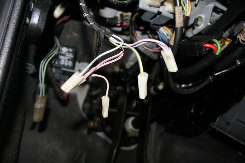

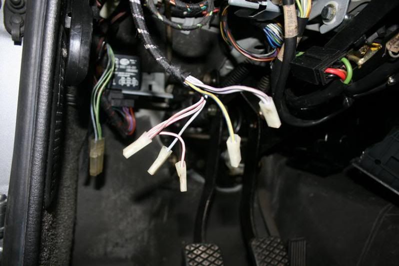

Zoals een aantal van jullie weten ben ik ook bezig om mijn E21 te restaureren. Maar dacht vanavond ik ga eerst even proefdraaien alle stekkers van de draadboom aansluiten zodat ik zeker weet waar alles naartoe moet (had niet alles gemerkt). En daarna het dashboard erin.
Maar nu had ik 6 stekkers over. :oops: :(
Kan iemand mij vertellen waar deze onderstaande stekker naartoe mogen. Ik weet in iedergeval dat er 2 van de 6 naar de mistlampschakelaar mogen. Maar weet zo niet welke 2.

Als ik me niet vergis zijn dat de draden voor de dubbele mistschakelaar. Dat is alvast voorbedraad en gaat naar je zekeringskast, voor het geval je nog mistlichten aan de voorzijde wil hebben.

Dus als ik je goed begrijp Arnold. Moet ik van die 5 2 draden gebruiken voor mijn mistlampen achter en de rest is over / eventueel voor mistlampen voorzijde?

Klopt helemaal.
Ik meen dat de grijze met een streepje voor de voorzijde is. De andere voor de achter zijde.
Als je een schakelaar weet te vinden met dubbele functie wijst het zich van zelf (bestickerd).

grijs/paars en geel/blauw zijn voor mistlamp achter, die andere 3 voor de voorkant, hangen dus los

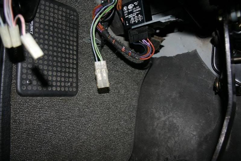

Kan iemand mij ook nog vertellen waarvan deze stekker is (2 aansluitpolen)
Moet deze nog ergens naartoe of is deze over net als 3 van de 5 draden (zie hierboven)

Ik zou bijna denken dat het voor je electrische spiegel(s) is... maar die zul je al aangesloten hebben.
Maar als ik me het goed herinner zit daar ook 1 stekker rechtop in en 1 liggend in en hier zitten ze beide naast elkaar... (maar weet het niet meer heel precies, want ik heb een stuk kabelboom van een E28 erin gelegd, om zowel links als rechts een electrische spiegel te hebben :) )
Ik heb trouwens ook nog een ongebruikte stekkerblok (4x). Zit normaal achter dat interval blokje, in het ijzeren houdertje... wat kan hier op aangesloten worden?
Heb het schema in de Haynes al bekeken, maar ik kan niet vinden wat ik hier op aan kan sluiten.

Erik S. wrote:Kan iemand mij ook nog vertellen waarvan deze stekker is (2 aansluitpolen)
die hangt bij mij ook los
tijd dat je een draadschema gaat downloaden, staat alles mooi op
