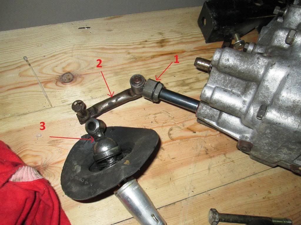

Mijn 323i schakelde ook gevoelloos, je voelde BV niet of je naar 3de of 5de schakelde.
Als ik het goed begrijp moet NUMMER 1 en 3 vervangen worden om het spel op te heffen. Maar de schakelstang NR3 is NLA bij BMW. :(
Zou die kunststof bus ook te vervangen zijn?
Posts: 30252
Re: schakelen = soep roeren?
Die bus wordt bij mijn weten niet los geleverd maar is wel een bekende boosdoener. Misschien moeten we eens kijken of iemand met een draaibank genegen is om er een aantal uit pvc oid te maken, bij mijn auto staat dit ook nog op de 'to do list'.

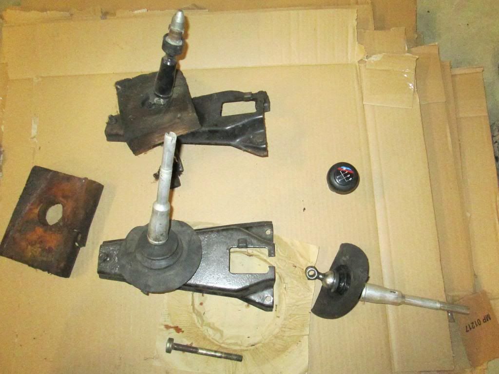

Ik heb vanavond bij men oma in de reserve onderdelen gaan zoeken en hetvolgende gevonden:
Daar heb ik nog een pookstang gevonden met veel minder spel(met bijhorende reserve 5-bak :) )

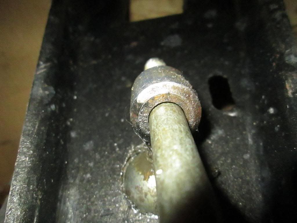

Hier die e21 stang met veel spel die op de wagen stond:
Hier die e21 stang met veel minder spel(minder dan de helft):
Dus ga ik die laatste gewoon proberen.
