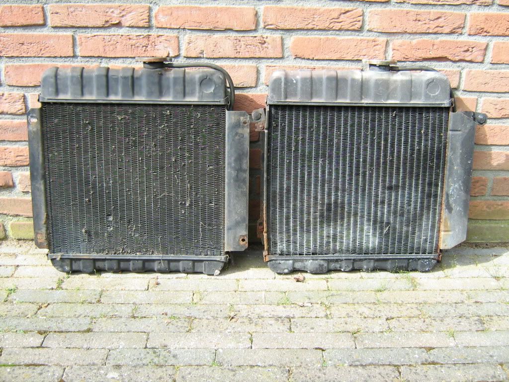

Aangezien de radiateur van de 318i kapot is, een "nieuwe" gekocht. Maar die past niet omdat de ophanging anders is. Iemand een idee waarom er verschil in zit?
Rechts oud, links "nieuw".
Gr Jeroen

Aangezien de linker verder naar achteren ligt zou dat weleens de aircoversie kunnen zijn zodat de condensor van de airco ervoor past. Zal d'r vast wel in gaan maar een nieuwe is ook wel betaalbaar, mits je 'm niet bij de dealer haalt :wink:

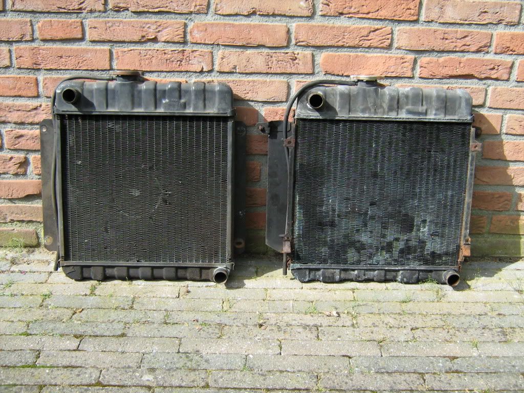

Nee, hij past er niet in. Hij is te smal en als we hem op 1 punt vast zouden zetten, komt hij ook te hoog (hangt hij boven de steunpunten onderaan).
Ook kunnen we onze "fan-kap" er niet op maken. Op de 1 foto zie je op de rechter 2 klemmetjes en 2 schroefpunten waarop de kap komt te zitten. We hebben even zitten kijken @E21 Register, lijkt erop alsof de 318i zo'n kap heeft een carb 4-cilinders niet. Komt iemand dit bekend voor?

Volgens mij hebben de latere modellen die kap. Hoewel ETK het ook niet altijd bij het goede eind heeft geef ETK 1 radiateur aan voor oa 316 en 318i... kan die radiateur afkomstig zijn uit iets anders met M10: E10, E12, E28, E30, etc?

Ik heb in mijn 316 (1800cc) ook die rechter erin zitten; met dus aan 1 kant maar 1 bevestigingspunt.
Is die "nieuwe" toevallig niet van een E30?
