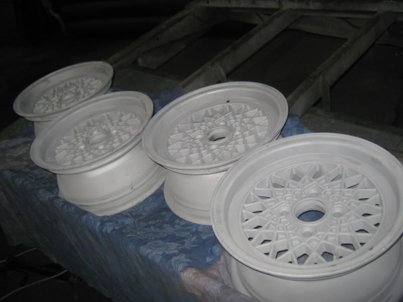

Hoe laat je Alu velgen het best spuiten?
heb mijn setje 13' bbs mahle's laten stralen,
laat ik deze nu best in epoxy zetten? of wat doe je best met alu velgen?

Poedercoaten! Je kan zelf de kleur kiezen.

Poedercoaten geeft idd een mooi resultaat.
Maar als het beschadigd kan je het niet meer bij werken.
Gewoon zorgen dat ze niet beschadigen

Poedercoaten is mooi,maar als het beschadigd en er komt pekel op de velg,krijg je corossievorming onder de coating en vreet je aluminium weg.
Ik straal ze en spuit ze dan gewoon.
O ja,en gecoate velgen straal je ook niet zo makkelijk....
Maar dit is ieder z'n eigen keus of ervaring.

ben ze vandaageens gaan bekijken, er zitten her en der lichte putjes in de velgrand, daar waar de corossie al erg heeft huisgehouden,
de zandstraler zei me dat ik ze best met plamuur strak zet,en dan gewoon spuiten, en zeker niet laten poederlakken.
kleur word wrs grijs met gouden center

Ieder zijn wens uiteraard maar ik wil absoluut geen plamuur op mijn velgen. Als er beschadigingen zijn dan kan een vakman deze meestal wel opvullen met een lichtmetaal.

En wat betreft het aantasten van poedercoat werk valt mee hoor. Wij hebben al diverse setjes wielen laten stralen en poedercoaten en het resultaat is erg goed en duurzaam.
En ik ben het met Peter eens dat je velgen niet moet gaan afsmeren met plamuur...
Re: Alu velgen stralen en dan?
Nee,afsmeren zou ik ook niet doen.Je zou kleine plekjes nog kunnen oplassen,maar op een velgrand vind ik dat ook al niet zo'n best idee.Je weet nooit wat voor legering het aluminium heeft en als je dan maar "gewoon" wat oplast en het breekt weer af.....grrr,nee,das niks.
Ik zou ook niet zeggen dat poedercoaten niet goed is,je kan er alleen minder snel iets mee als ze beschadigen ,dan dat als ze gespoten zijn.

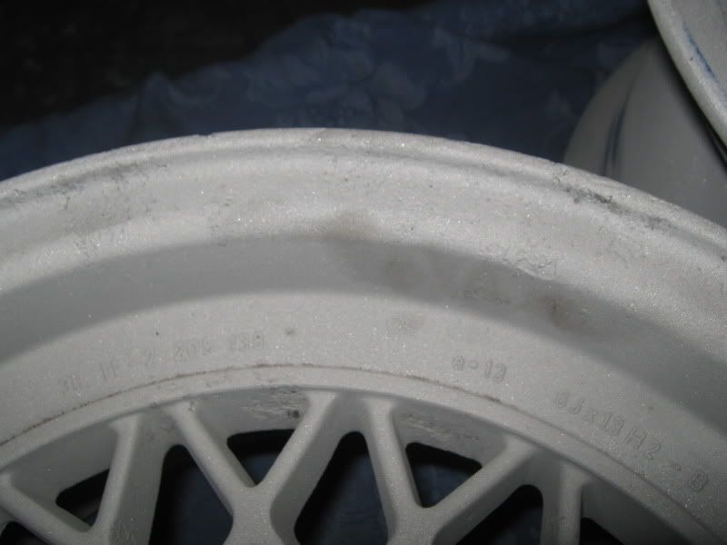

heb de velgjes terug,
hier en daar zitten toch enkele corrosie putjes in, hoe zou ik deze gemakkelijkst kunnen dichtmaken-opvullen?

Als dat het ergste is zou ik ze gewoon zo laten spuiten, misschien het zichtvlak nog iets bijwerken met een schuurpapiertje, denk om de korrel! Minimaal 150 Of meer denk ik zo, en dan laten spuiten, dan denk ik dat je er nog maar weinig tot niets meer van zie
Ik ben iig benieuwd naar het resultaat!

Je kunt het ook laten doen, maar met een goede plamuur en een goede filler (dus geen doe het zelf meuk, maar echte metaalplamuur die schadeherstellers gebruiken, kom je hier wel vanaf.
