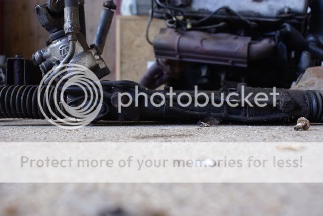

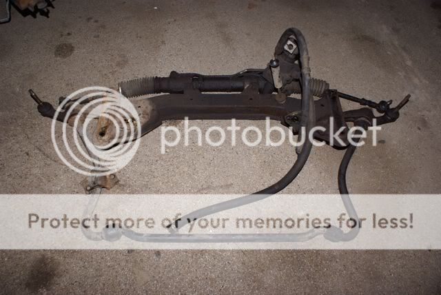

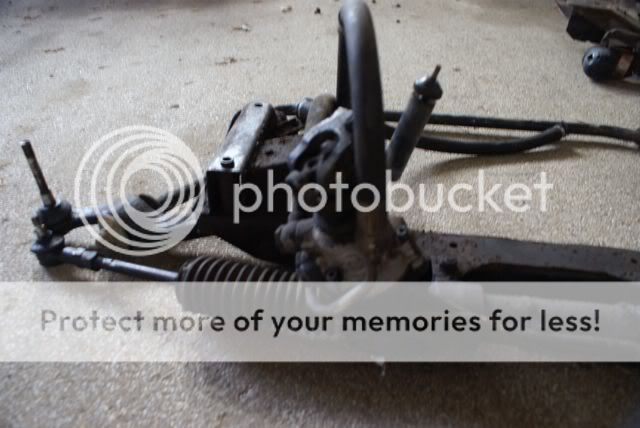

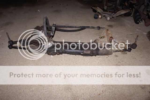

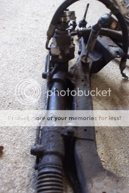

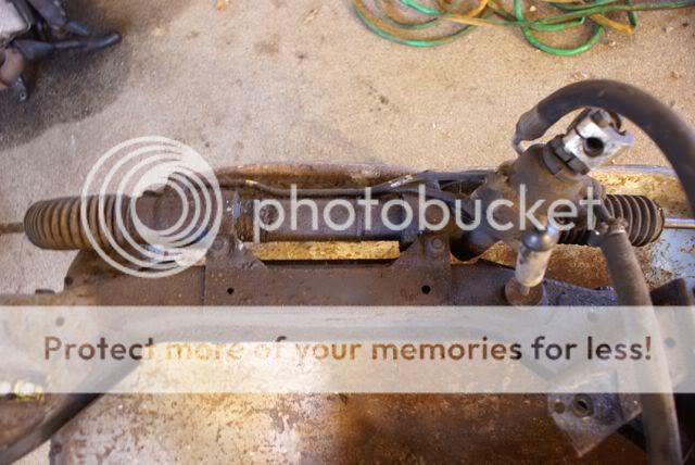

Nog maar eentje dan :

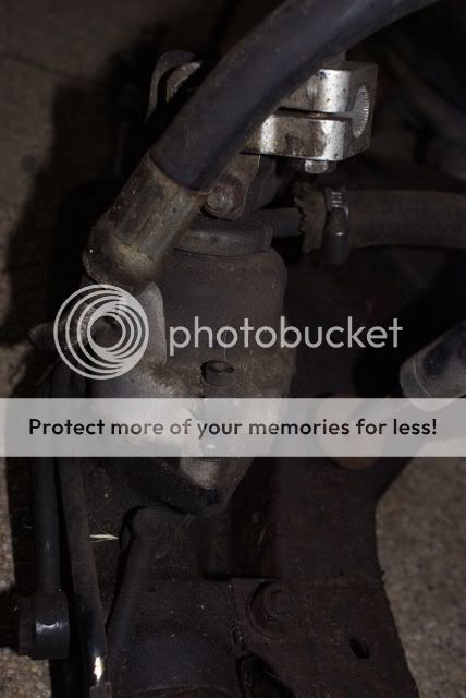

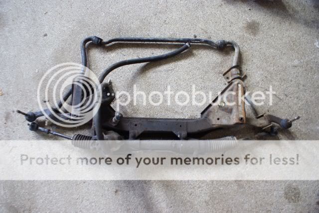

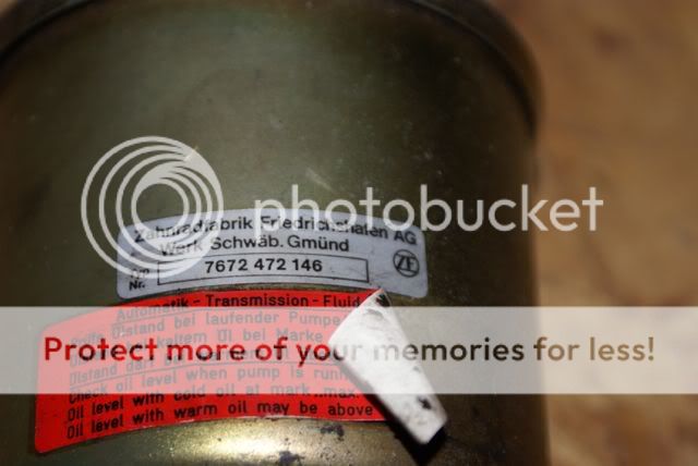

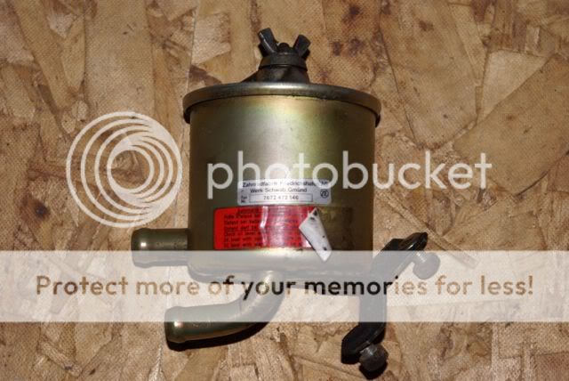

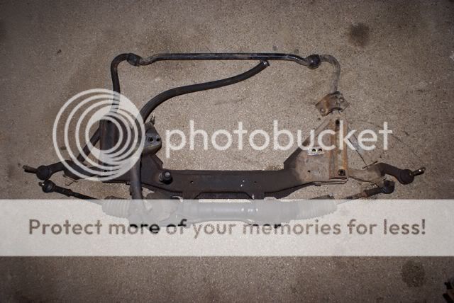

Als u de foto's van dit onderdeel ziet, wat mis ik dan nog ?
Waarschijnlijk de pomp ?
Nu had ik al van een expert van dit forum gehoord dat een pomp van bv een 518i E28 ook gaat passen, maar is een 2e hands aan te raden en zijn nieuwe pompen voor de E21 nog te krijgen ?
Wat zou een normale prijs zijn voor een goede 2e hands pomp ?
En hoeveel werk zit er aan om dit setje er 'even" onder te slingeren ? Aan te raden om het bij de garage te doen of hulp in te roepen van een bereidwillige expert op dit forum ?
Het ligt nu al zo'n 3 jaar niks te doen, dus ik vroeg mij ook af of dingen nog moet nakijken of vervangen (slangen ?) of alles helemaal reviseren ?
Ik wil de montage in ieder geval samen laten gaan met het verlagen van de E21, want ik heb gelezen dat het veel fijner stuurt als de auto daarbij ook nog verlaagt is, of niet Ite ?
Nu heb ik hiervoor al een complete set gele veren liggen, maar ik ben nog naarstig op zoek naar goede gele Koni's om het setje compleet te maken.
Iemand die misschien iets heeft liggen of iets weet ?
En is het raadzaam om het verlagen van de auto en het aanbrengen van de stuurbekrachtiging in een keer te doen ?
Groet,
Zavit.

Wat ik ook niet terugzie op je plaatjes, is de kortere stuurkolom die je bij SB nodig hebt,

Wat je ook nog mist is een andere poelie en een nieuwe dynamo steun, waar tevens de pomp op wordt gemonteerd.
Een standaard stuurstang kun je bij een metaalbewerkingsbedrijf wel aan laten passen.

Zit die kortere stuurkolom normaal gesproken aan het stuurhuis vast (en waar ?) of kan die ook nog aan de voorpoten zelf vast zitten ? Die heb ik ook nog liggen.
Er is geloof ik ook verschil tussen stuurbekrachtiging voor een 4 en een 6 cilinder, toch ?
Dus als dat zo is, dan mag ik aannemen dat de kortere stuurkolom, poelie, dynamo steun en pomp ook verschillen ?
Is er een ETK waarin precies de onderdelen duidelijk staan aangegeven die ik mis ?

Ik ga ervan uit dat je die stuurstang aan je kolom heb zitten. Alhoewel sommige ze er ook bewust tussen vandaan halen.

Is dit dan de pomp die ik mis ? Nr 1.
http://bmwfans.info/parts/catalog/E21/S ... gle_parts/
Helaas word die niet meer gemaakt....

Ik ga maar eens op jacht naar een stuurbekrachtigingspomp. Misschien heeft iemand deze liggen met poulie en al.
Eerst maar eens Jan de Jong bellen en vragen welk serienummer de pomp heeft die ik moet hebben. Dan tast ik niet zo snel mis.

De stuurstang en nummer 12 is de eigenlijke stang (is in grijs aangegeven) de rest zijn de kruiskoppelingen en die kun je omzetten vanuit een normale stuurstang. Als je de lengte weet dan kun je een lasser die lichtmetaal kan lassen een standaard stang laten inkorten en eindstuk op laten lassen.
