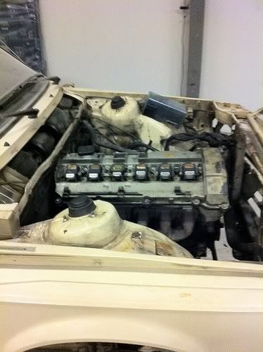

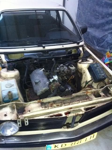

zoals jullie weten ben ik begonnen met de bekende m50b25 ombouw, ik heb hier al wat over verteld in mijn voorsteltopic, maar nu ik weet hoe ik foto's up kan loaden, ga ik hier maar eens echt aan de slag met een update, na veel maar dan ook veel lezen, internetten, fotos bekijken en rondbellen, kan ik aan de slag :)

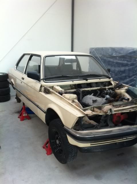

na aankoop de auto meteen op assteunen gezet, en begonnen met demonteren.
de oude motor moet wijken voor een iets langer exemplaar ;)
tijdens het demonteren snel even een foto gemaakt en snel weer verder gegaan

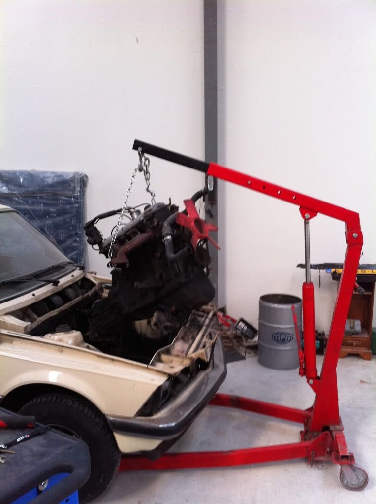

na de carterpan gewisseld te hebben voor een e34 model, met de oliebulk vooraan, de motor erin gelepeld, dit hield trouwens pittig wat in, waarschijnlijk omdat de bak er nog aanzat. maar uiteindelijk is alles goedgekomen en hangt hij erin:D

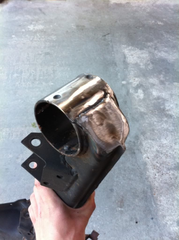

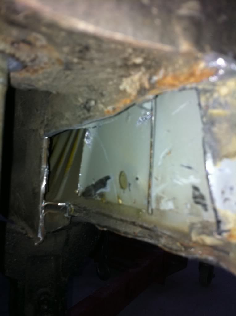

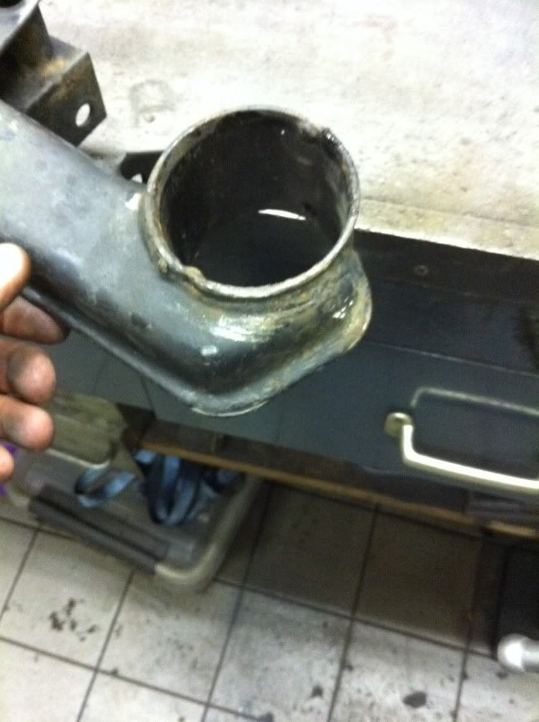

de achteras van de m535i die ik op heb gehaald bij ivo christov, een aardige gozer met onwijs veel e28 spul! moet even op maat gemaakt worden, iets uit de dorpel geslepen en de as een stukje korter gemaakt( ongeveer 1.5cm aan elke kant )
de dorpel:
de achteras:
origineel:
een stukje eraf:
en dicht gelast door mijn collega en even netjes afgewerkt.

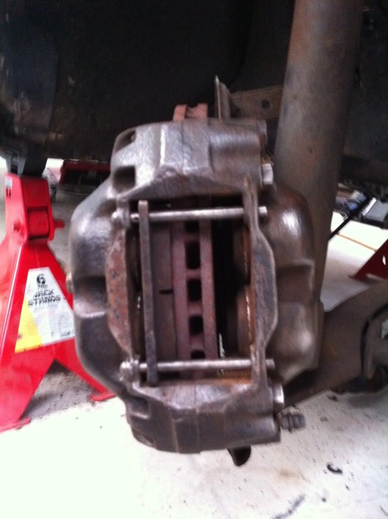

Ondertussen de volvo remklauwen even gepast, staat erg dik onder de e21! ben even naar Leeuwenkamp techniek geweest in alkmaar, daar heb ik een revisiesetje besteld voor de remklauwen, en even geïnformeert over het afdraaien van remschijven en het maken van custom goodridge remslangen.
Ik ben nu in afwachting van Thijsse, deze gaat de motorsteunen van zijn e21 m50 namaken en opsturen, dit scheelt mij een hoop werk en ik kan niet lassen :$ Een collega van me gaat de subframebussen van de 5 serie achteras draaien. Deze moeten iets hoger zijn als de as en de boutgaten komen uit het midden, een foto volgt ongetwijfeld. Ondertussen kan ik een begin maken met het combineren van de 2 tellerbakken. Dit heb ik gezien op de site van jeremy vos en vind ik zeer netjes staan.

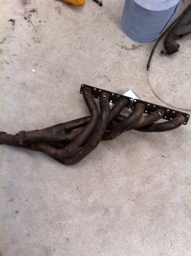

Ik heb gister een gebruikt spaggethi(of hoe je dat ook mag schrijven...) spruitstuk op de kop getikt :) even schoonmaken en heel misschien powdercoaten of verchromen, heeft iemand hier ervaring mee. is het je geld waard, of kan je hem beter zelf spuiten of in de zwarte hammerite verfen, voor zo lang dat blijft zitten.

Ik zou 'm even opschuren en dan met hittebestendige (zwarte) lak spuiten.
Verchromen vind ik zelf nooit zo mooi en kost waarschijnlijk een vermogen. Gepolijst vind ik dan wel weer mooi maar dat gaat niet lukken op dit materiaal denk ik.

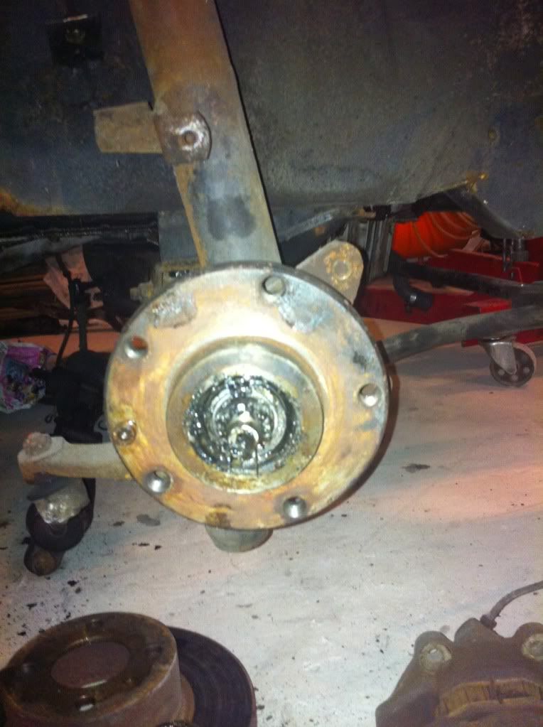

vanuit belgie de e12 wielnaven binnen gekregen:D en het blijkt gelukkig allemaal te passen op de 323i voorpoten

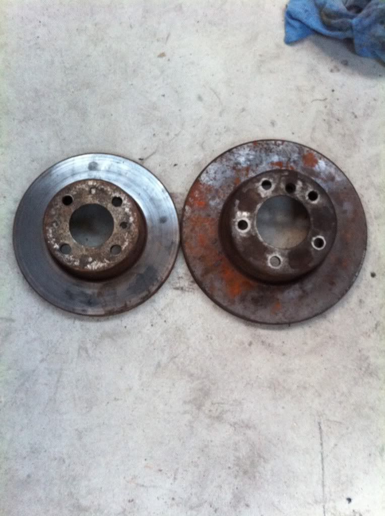

op aanraden van de forumvrienden even een e28 525 remschijf opgehaald om te passen. even een klein beetje reclame, ik in de auto naar Auto Molenaar in heerhugowaard, vraag naar de remschijf en toen ze er een hadden gevonden, tja het is er niet erg opgeruimt, vroeg ik dus wat ik ze verschuldigd was, zegt ie zit wel goed als je alleen hoef te passen zie ik hem wel weer eens terug! prachtig :D past perfect, omdat ik waarschijnlijk toch spacers moet gebruiken, kan ik hier een ring op persen om de remschijven goed te laten passen, weer een probleem opgelost, en anders kan de ring altijd nog op de naaf geperst worden. heb nieuwe remschijven besteld van het merk Zimmerman, rij ik ook mee op de e36 en zelfs na het beesje even flink de sporen te hebben gegeven geen klachten, nu alleen de schijven nog even laten afdraaien en dan kan de voorkant in elkaar.

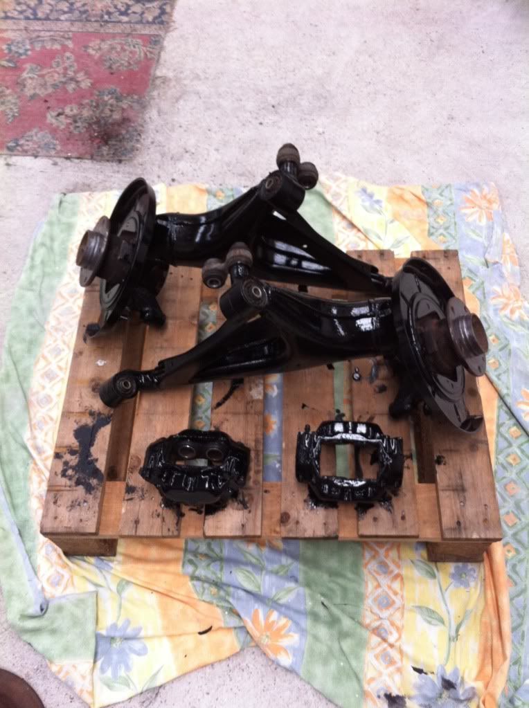

De volvo klauwen uit elkaar gepeld, schoongemaakt en een revisiesetje gemonteerd, deze zijn nu ook weer tegen elke klus opgewassen
ondertussen aan het schilderen geslagen, de achterdraagarmen en volvo klauwen zijn nu klaar, de achter remklauwen (origineel e28 535) ga ik van de week borstelen en schilderen. hammerite is topspul ;)

Leuke vooruitgang! Even voor alle duidelijkheid, welke schijven (voor welk type) ga je nu gebruiken? Als E12 naven rechtstreeks passen, kun je dan zonder aanpassingen of ringen niet ook een 280mm geventileerde E12 schijf plaatsen?
e21bart
Posts: 173
Joined: Sun Jul 03, 2011 6:19 pm
Location: Winkel, Noord Holland
Re: e21 m50b25 dit keer met fotos ;)
Post by e21bart »
Ik gebruik e28 525 voor en achter. Deze schijf had ik geleend van molenaar. Ik weet niet of de e12 ook schijven heeft met 'een hoge hoed'. Ik ging uit van het verhaal van e einundzwansich, omdat dit zeker goed zou komen.

Maar met de E12 naaf kan je dus een E28 schijf monteren maar dan ben je er nog niet.
De montage punten van de remklauw zijn vast, en je hebt volvo klauwen.
Die hoef je nu niet te slotten waardoor je een paar mm meer schijf kan gebruiken. Maar is dat dan het werk waard?
