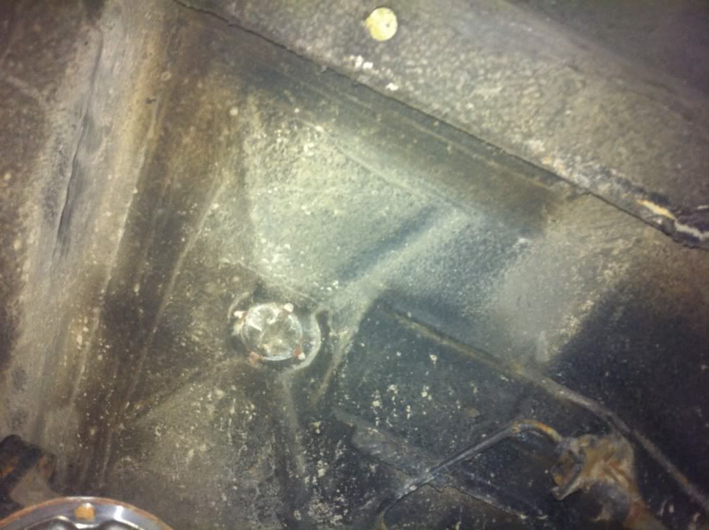

mannen bedankt voor de info, ik heb inmiddels gevonden waarom ik er niet uitkwam,
zit er verschil tussen 6 en 4 cilinder carrosserieën? mijnes heeft blijkbaar geen ophangingspunt voor de beugel van de brandstofpomp/filter/drukregelaar.
fototje van de rechter achterzijde:
dit word dus ff creatief zijn met de beugeltjes van de pomp e.d.
ik heb het namelijk het liefst wel op deze plaats, dit komt het makkelijkst uit.
gr
Re: Ophanging brandstofpomp
Het vervelende is dat de ophangpunten alleen onder de 323i cas zit.
Ik heb deze extra delen nog nooit terug kunnen vinden als bestelnummer.
Binnenkort toch maar weer eens een 323i slopen dan maar

Helaas, dat ik daar niet eerder aan heb gedacht, ik ging er van uit dat bmw alles gemakkelijk maakt voor zichzelf ;)
Maandag avond eens kijken wat er met de beugel kan gebeuren, ik kan nu wel een beetje schuiven en doen, dat is misschien wel iets beter :)
