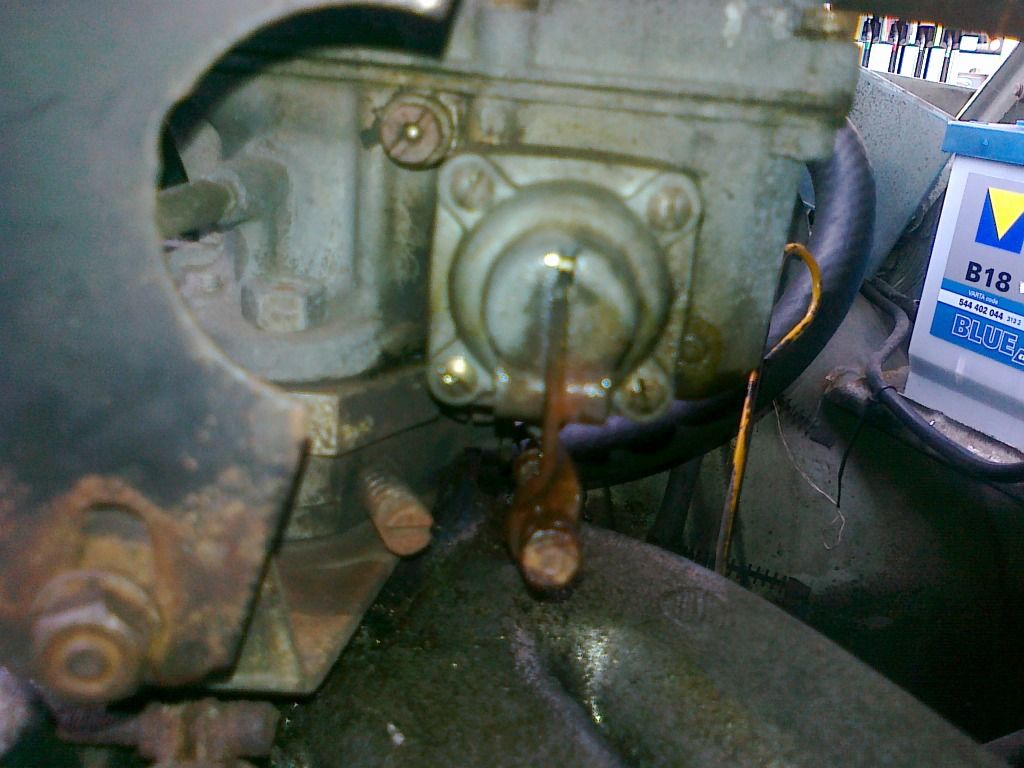

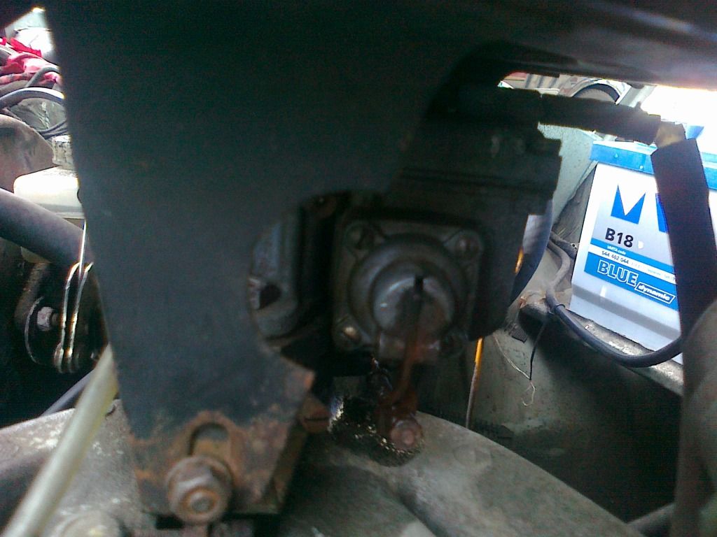

Beste collega's,
Het tweede probleem waar ik nog even mee zit is een benzine lekkage in volgens mij de vlotterbak (tussen luchtfilter en motorblok, zie foto's) Ik rij voornamelijk op gas en auto heeft half jaar stilgestaan. Nu dus weer helemaal in orde gemaakt. Maar zoals je kunt zien op de foto lekt er benzine op het motorblok vanuit de vlotterbak (volgens mij). Niet een hele veilige situatie.... Wanneer de benzinepomp uitstaat en hij op gas loopt is er niks aan de hand. Volgens een neef van mij kan het heel goed zijn dat de rubberen pakkingen lek zijn geraakt, door lange stilstaan en de agressieve benzine. Zijn jullie bekend met dit probleem en hoe kun je dit oplossen? Vervangen? Revisiesetje? Alvast dank voor jullie antwoord.
Gr, Rory

Als ik het zo zie heb je lekkage via dat membraan waar je de foto van heb gemaakt. Je acceleratiepomp is dus lek.
Revisiesetjes zijn er zat te koop en heeft al deze pakkingen erin zitten.
Wat betreft je veer van de gasklep. Je zal hier iets op moeten verzinnen want het is je LPG aansluiting (dacht ik te zien op de foto) die in de weg zit.
