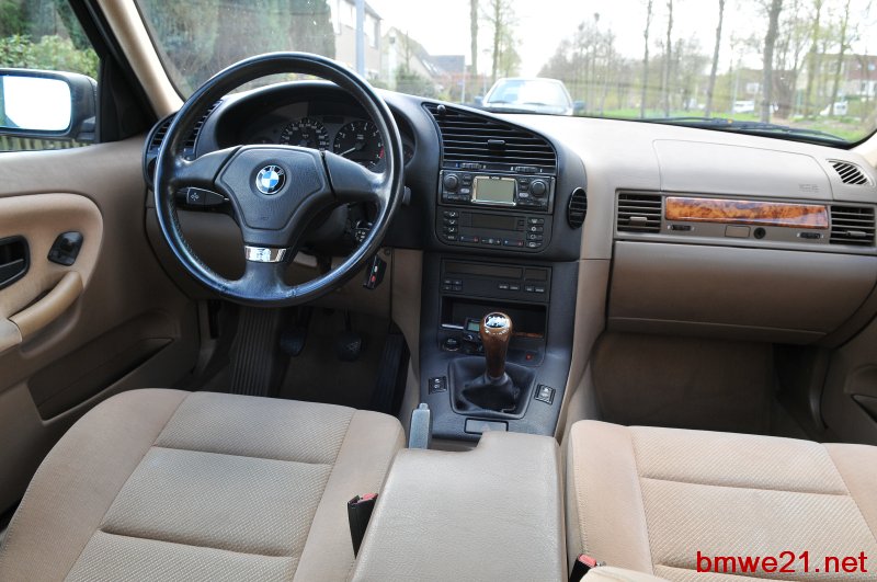

Ligt misschien aan je stuur, met de 328 eens hetzelfde gehad en toen heb ik de cockpit boven door het stuur heen weten te manouvreren, maar dat is bij dit stuur:

Dat zou het probleem kunnen zijn,ik heb het 4 spaaks airbagstuur.Waarbij de bovenzijde van de tellerbak al tegen het stuur aanzit en niet weggedraaid kan worden binnen de binnenmaatse stuurafmetingen.
Dan het stuur maar verwijderen,de boel beschadigen is geen immers geen optie.
Bij dit type stuur wordt het dus wat moeilijker....
