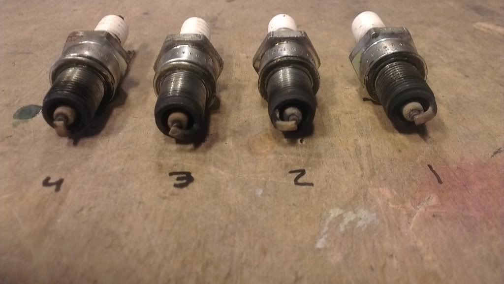

Same thoughts here. Ik zou eens de bougies eruit draaien. Hou ze op volgorde en vergelijk de kleur eens.

de bougies heb ik er 2 keer uitgehaald maar niet echt op volgorde gelegd. zal ik zo is doen.
ze zijn altijd wel helemaal van roet, dus slechte verbranding..

Posts: 29995
Re: 316 probleem met carb/motor
OK nou als ze allemaal maar hetzelfde beeld geven en dezelfde en kleur hebben dan is de kans dat het de koppakking is al een stuk kleiner. Die sloot benzine die steeds in no time je verbrandingskamers inloopt lijkt me dan wel de grootste kanshebber. Nu nog de oorzaak :?

heb ze er uit, zal zo even een paar foto´s maken. ze zien er allemaal het zelfde uit. nat, en de contactpuntjes drooggebrand lijkt het wel.
deze bougies zijn er een week geleden zgan ingekomen.. foto´s zal ik straks of vanmiddag er even op zetten. ik heb nu eindelijk door hoe je foto´s op het forum kunt zetten dus ik zat het forum van peter dan ook voortzetten. En kan me ook voorstellen nu..
maar ik zit nu zelf idd ook weer meer aan `die sloot benzine` te denken.

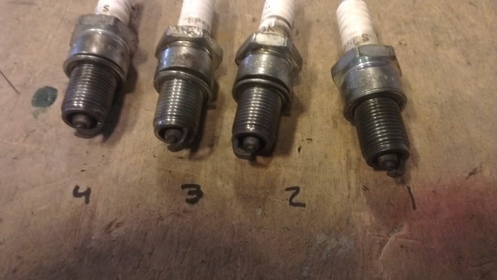

Zo kwamen de bougies eruit
maar even schoon gemaakt
hij loopt nu op de choke ineens heel hoog in toeren stationair. ga is even kijken wat hij doet als hij warm is.
