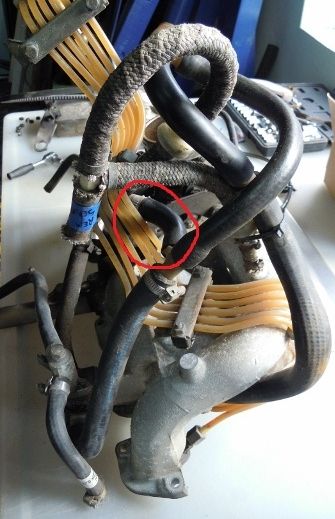

een vraagje: mijn extra luchtschuif wordt gewoon overbrugd door een stuk buis tussen inlaat en aanzuigleiding van rubber kap op de luchtweger
xtra luchtschuif werkt prima
dacht eerst dat ik ze verkeerd had aangesloten, maar als mijn originele foto's bekijk is het zo verbonden
zit die buis daar op zijn plaats?
want de motor blijft op hoog toerental draaien bij warme motor, als ik knijp in de luchtleiding naar de luchtweger,
dan zakt het toental naar ziin normale snelheid

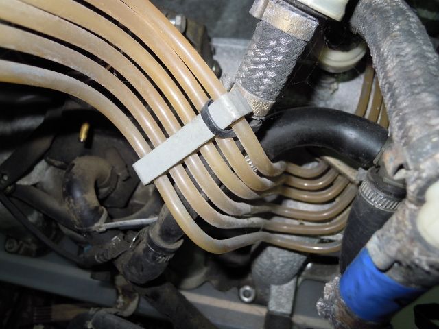

Volgens mij heb jij een op watertemperatuur gestuurde extra luchtschuif, op foto 1 links onderin.
Daarlangs zouden de slangen horen te lopen. Als ze nu overbrugd zijn is een verhoogd toerental zeker aannemelijk.
En zal koud starten niet makkelijk verlopen. Als je extraluchtschuif niet meer goed dichtgaat kan het hoge toerental ook daardoor worden veroorzaakt.
Verder zie ik twee terugslagkleppen, 1 in je remvacuumslang en nog 1 maar kan niet opmaken waar die voor is gebruikt.

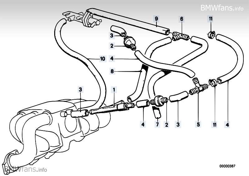

wat is de werking van '1' ? want ik denk dat de inlaat lucht zuigt via '1' en '8'
alvast bedankt

ok, de slang met y-stuk ervantussen gehaald
de motor draait nu veel beter en vooral trager,en heb ik nu afgesteld op 900 tr/min
had toch wat tijd en even een klein filmje gemaakt ( zie op mijn project topic)
ik heb wel nog een vermoeden dat de (nieuwe) luchtschuif niet helemaal sluit
die haal ik er de volgende keer uit en met 12v erop kijken als ie dichtgaat..
