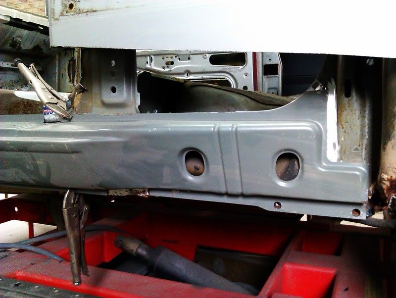

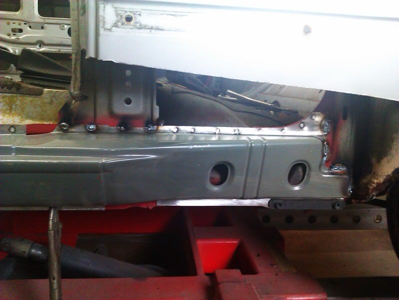

Eigenlijk zoals ik het aan de andere zijde van mijn auto ook gedaan heb?
Zie auto topic.
maar ik wilde de overzet dorpel eigenlijk gewoon gaan gebruiken als reparatie en wel al het rotte werk weghalen + binnen dorpel weer repareren.
Dus dacht ik dat die daarvoor wel geschikt was aangezien mijn andere dorpel van schmiedmann vandaanckomt en w&n toch goedkoper is..

Ik heb die Schmiedmann dorpel bekeken die je hebt toegepast, maar dat lijkt me ook een overzetdorpel en geen vervangingsdorpel.
Een gewone dorpel, dus niet de overzetvariant, loopt door achter je zijscherm. Daar zit de dorpel aan de wielbak en aan het ophangpunt van je achteras, die lange pen vanuit de achterbank met de verstevigingsplaat van 2mm dik in de hoeken van je achterbankzitting. Zo'n overzet dorpel ziet er leuk uit maar als die constructie niet geekoppeld is verzwak je de structuur van je auto. Bij een 323i met voldoende vermogen en achterwielaandrijving zou ik andere keuzes maken.
Zie het deel achter het zijscherm:

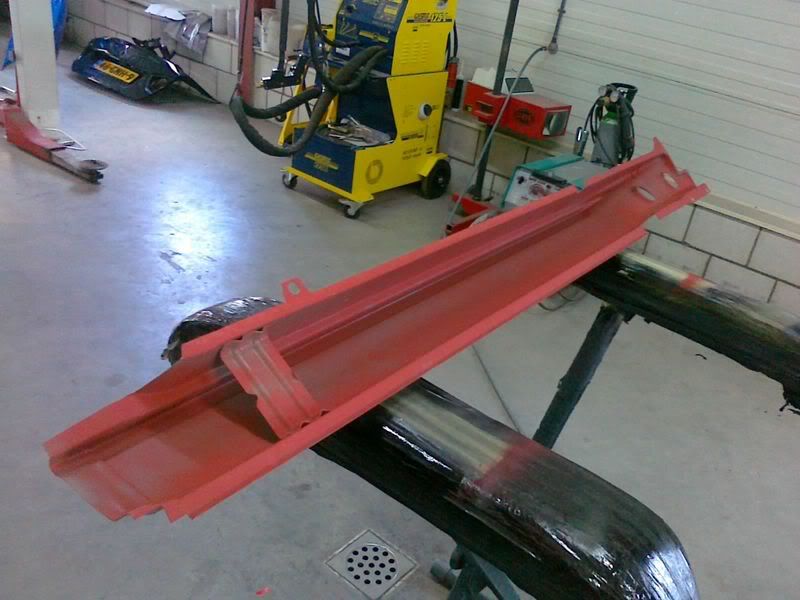

Zie de binnenkant van de buitendorpel:
