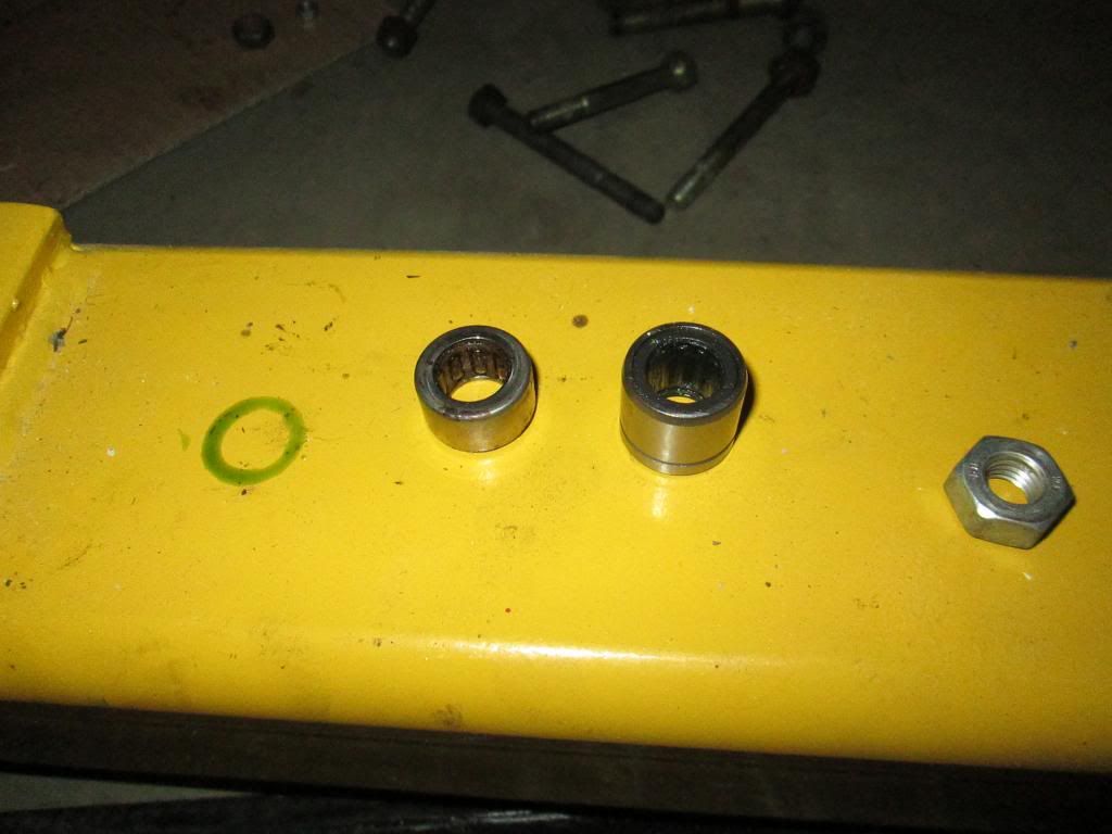

Ik heb een nieuw lagertje gekocht voor in krukas aan versnelingsbakkant. De smalle is de oude, de breede de originele nieuwe.
Iemand een Idee welke kant van de nieuwe eerst het gat in moet?

Ik denk dat we hier praten over het buitenste rollager waar de prise-as van de versnellingsbak in past. Als ik in het ETK kijk is dit dan het rollager inclusief de bus?
De bus zou een binnendiameter van 21 mm hebben en een buitenafmeting van 32mm Ik denk dat de lengte van de bus afhankelijk is de plaatsing van het lager. Deze zit namelijk gedrukt tegen het kogellager. Als ik je nieuwe lager bekijk dan lijkt het of het de uitsparing heeft voor een klemring. Wat is het nummer wat je gekocht heb? Ik weet namelijk niet of je zoveel ruimte heb.

Ik heb onderdeel 11 21 1 276 551 besteld bij BMW, hetgeen overeenkomt met deze:
http://www.wallothnesch.com/fuehrungsla ... 0-220.html
Bij mij heeft de krukas een gat met diameter 21mm en deze D21mm is mooi afgewerkt tot op een diepte van 31mm. Terwijl het toplager 19mm lang is en deze moet 5mm diep geplaatst worden.

Als het goed is heb je dus een busje waar dit rollager in zou moeten passen. De afmetingen van het busje zouden 21mm binnen en 32 buiten zijn. Het gaat alleen of de hoogte van het rollager geen probleem oplevert omdat de oude minder hoog is. Ik kan dat niet beoordelen op deze manier.
