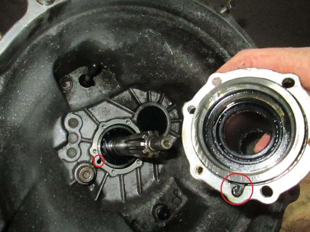

Ik heb de 3 dichtingen van de 5-bak vervangen.
Nu moet ik het ''kapje'' waar een dichting inzit terug monteren.
Ik dacht er een beetje dichtmiddel op te doen.
hoe hebben jullie dat gedaan.
Het oliegaatje is ook maar klein en mag natuurlijk niet verstoppen anders is mijn lager straks naar de vaantjes.

Volgens het werkplaatshandboek (beschikbaar voor VIP leden haha) zit alleen de keerring (vernieuwen uiteraard) op de as en moet 't daarmee klaar zijn.

Bedankt voor de info. dus zal de vlakheid van de metaalvlakken alles moeten dichten.

Ik kan me wel een recente foto herinneren van iemand hier (hmmm waar?) die idd wel vloeibare pakking heeft toegepast, alleen wel met veel pakkingmateriaal. Iemand een andere visie of een andere manual bij de hand?
Re: dichting vervangen getrag M60 5-bak
Veel pakkingsmateriaal is ook niet goed. Dan gaan de rood omcirkelde olietoevoergaten voor het lager dichtzitten, maar geen kit lijkt me ook link.
