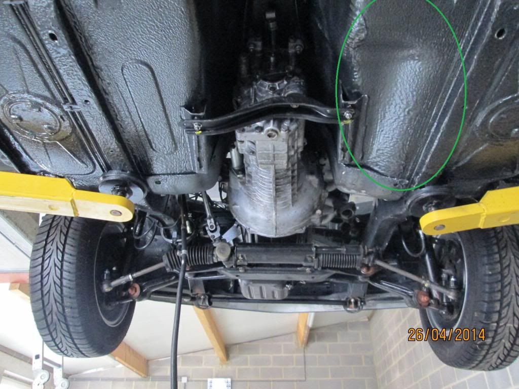

Ik wou net de as tussen diff en V-bak monteren en toen vroeg ik me af of bij de e21 323i er een hitteschild voor de uitlaat voorzien is. (Zie foto)
Zo ja, weet iemand de BMW nr daarvan?
Dan moet ik nog effe wachten met monteren.

Bij mijn 320-6 zit het niet. De voorpijpen van een 320 en 323 zijn gelijk zo ook de voorste aansluiting van de middendemper.
Wellicht dat het bij andere wel is maar ik heb het nog niet gezien.
Wel een hitteschild tegen het schutbord (soort folie) op de isolatiemat.
Tevens ook weleens een hittescherm bij de vooras.

Mijne had enkel de folie tegen de geluidsisolatie van het schutbord.
Die van Patrick(327i) had er wel één in de tunnel.
Een hittescherm bij de vooras had mijne ook niet. De uwe ook niet?

Hittescherm bij de vooras heeft die van mij ook niet.
Wellicht te maken met stuurbekrachtiging???
Re: hitteschild onder auto voor uitlaat e21 323i
Hhmmm, zou kunnen.
Ik heb het zo terug gemonteerd.
Op plaatsen is er wel maar een vingerdik speling met de gelakte bodem. :?

Ik denk niet dat het met de optie stuurbekrachtiging te maken heeft gehad aangezien de mijne niet standaard is geleverd met een stuurbekrachtiging en er wel een hitteschild zit gemonteerd.
Wat betreft het hitteschild voor de bodemplaat, deze zat er bij mij ook al onder gemonteerd.
Ik wist niet beter dat deze isolatie standaard was, staat trouwens ook standaard in OEM .
Aangezien ik er ook nog een rvs uitlaat onder heb zitten was het voor mij een vereiste, daarom heb ik dit schild nog vervangen voor een nieuwe gezien de extra warmte door het rvs.
02 WARMTE ISOLERING TUNNEL BENEDEN 1 51481856988

Die heb ik ook liggen inderdaad.
Bedankt voor de info, mijn bestelling bij de Dealer is geplaatst.
Hoe zou ik die best fixeren?
Ik heb die fixeerijzertjes niet.
Een zelftapscroef misschien, maar is die plaats dan niet een roest beginpunt?

Ik zou zeker niet gaan schroeven. Mij lijkt het beste om er de juiste kit /lijm voor te zoeken.
Gr, Patrick.
Posts: 19270
inderdaad gewoon lijmen.
