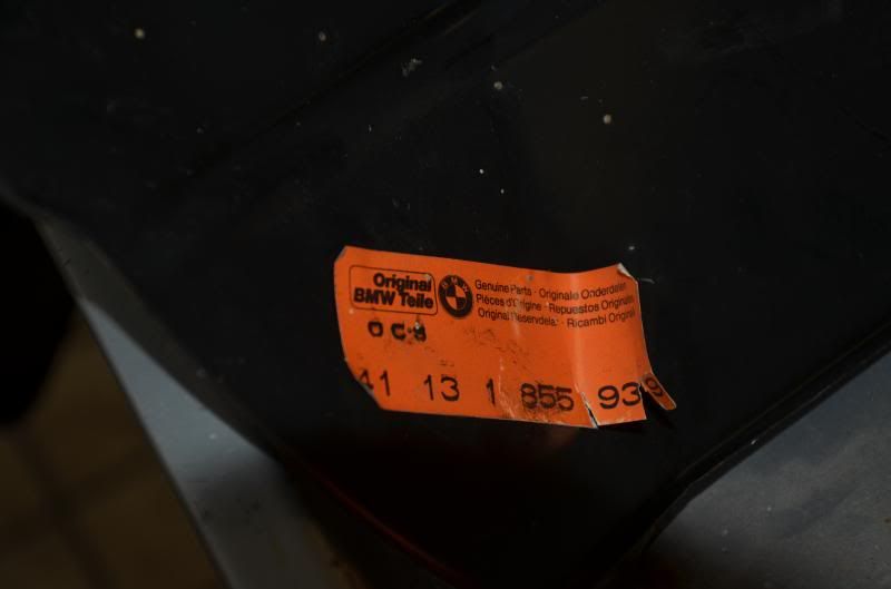

Deze dus!? De juiste, of niet? Een deel zit er niet bij, dus zal ik nog moeten opzoeken...
Front ligt overigens bij een collega forummer van ons, zou jammer zijn als ie niet past natuurlijk!
, Front ligt overigens bij een collega forummer van ons, zou jammer zijn als ie niet past natuurlijk!

Op die oranjecsticket staat het onderdeelnummer. Daarmee kun je het zoo uitzoeken bij bmwfans.info

maar je mist inderdaad de balk onderaan. Kun je die niet overhouden van je huidige front? Dat is vrij dik materiaal, vaak gaat dat wel lang mee...
Re: Front type 1 & type 2 identiek?
Klopt, ik heb hem eruit geslepen dus ik ga proberen om hem te redden. Zit wel een lelijke deuk in, maar we gaan het proberen!
