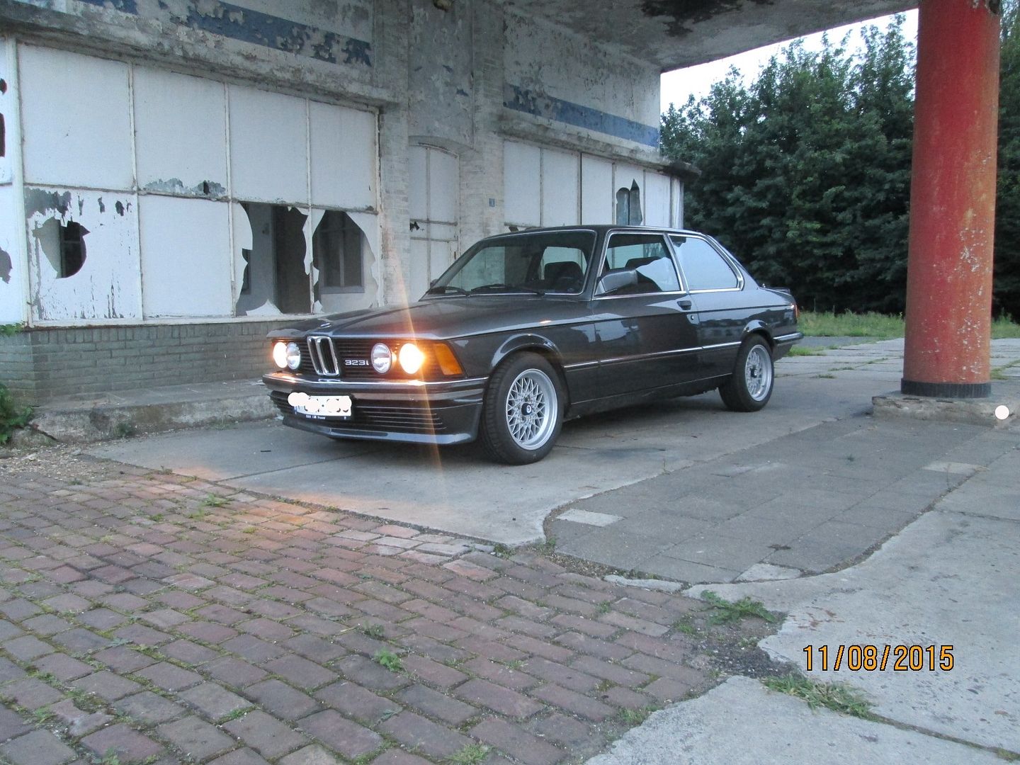

Ik heb EIBACH PROKIT verenduuzend wrote:Alright.. En met welke veren? Heb je misschien foto van de verlaging?
Grts
Bij u zal hij door de 4-cil ipv 6-cil voor een halve cm hoger liggen.

Slechte foto maar is met 15 inch. 195/55/15 achteraan en vooraan 195/50/15
