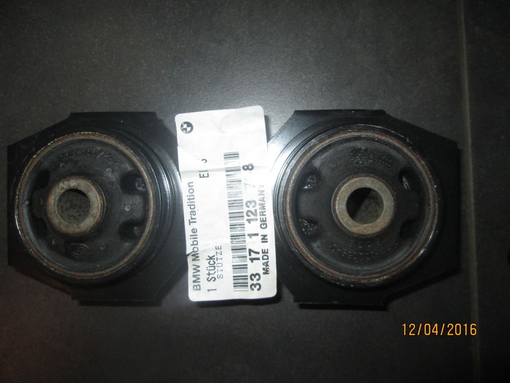

Ik ga het hanglager direct bestellen Ite.
En als dat niet de oplossing zou zijn hb ik dan tenminste ALLE rubbers nieuw op de auto.

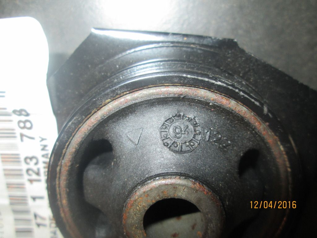

De rubbers zijn binnen, blijken van 1994 te zijn...
Dus reeds 22j oud.
Dus reeds 22j oud.

"KOEL EN DONKER BEWAREN" dan blijven ze best lang goed, en nieuw rubber is voorzien van een beschermlaag (bij kwaliteit producten) die het uitdampen van de weekmakers moet voorkomen totdat het rubber in gebruik genomen wordt.
Zal toch wel goed zijn.

Het zal idd wel ok zijn, maar voor 60euro had ik toch nieuwe rubber verwacht...

@Jeroen: Bij nader inzien ben ik best blij met die oude rubbertjes.

Toch heb ik maar gelijk het nieuwe rubber gestoken kwestie dat ALLE rubbers nu nieuw zijn.
Laat nu dat het enige onderdeel zijn dat ik niet zelf bevestigd had...
