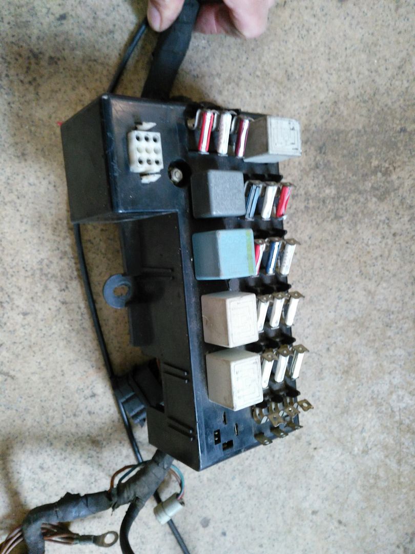

Ik ben de kabelboom van mijn e21 323i aan het netjes maken en alle troep eruit aan het halen. Daarbij kom ik een weggebrande draad tegen die in de witte stekker in de zekeringkast zit.
Waarvoor is dat stekkerblokje? Wat moet daar in? Ik doel op het witte stekker blokje op de foto linksboven.
Dit is dus de achterkant, de weggebrande draad. Die zal ik herstellen. Dat blauwe blokje hou ik verantwoordelijk voor de overbelasting op de draad. Was het alarm mee geknutseld. Dus die gaat eruit.

Zou een diagnose stekker moeten zijn volgens de boeken? Dat is wat Peter kan uitvinden.

Dat was ook mijn idee idd, samen met het stekkertje bij het thermostaathuis. Bij jouw auto nog de kleine ronde witte.

Maar waarom zit dat niet in iedere zekeringkast? De meeste hebben het niet.

Heb ff geen naslagwerken in de buurt maar ik gok dat het een VFL ding is. Latere modellen hadden bij het thermostaathuis een meer uitgebreide diagnosestekker zodat alles ws in 1 stekker geīntegreerd zat.

Mijne hebben allebei de stekker in de zekeringenkast.
Ik heb ook de bijpassende diagnosekast maar met de te nieuwe stekker. Die grotere ronde bij de waterpomp.

Idd, Peter en ik hadden het er even over en mijn 323i heeft enkel die steekker aan de thermostaat.
