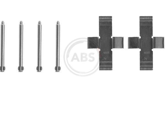

Ik zie trouwens dat er twee verschillende remblok montagesetjes zijn:
Voor TRW/lucas klauwen
En voor ATE klauwen
Momenteel heb ik het ate setje er op zitten (nieuw). Wellicht moet ik de bovenste hebben?
RJ
Posts: 499
Re: Chronische remproblemen.
Post by RJ »
Dat hangt van de remklauwen af die je erop hebt zitten... kun je een merk / logo ontdekken? (was er ook niet Girling?)
